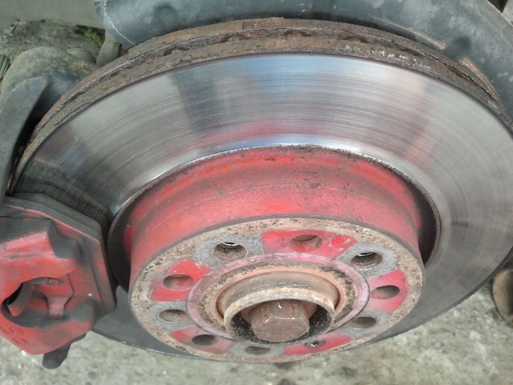

aseara am facut dat jos rotile fata si am facut poze la discuri si placute
stanga
http://www.filehost....457/stanga_jpg/
dreapta
http://www.filehost....60/dreapta_jpg/
http://www.filehost....1/drapta_2_jpg/
http://www.filehost..../dreapta_1_jpg/
dupa cum se vede, pe stanga mai este ceva carne pe placute, nu a ajuns la senzor, discul e uzat normal (f f putin)
pe dreapta insa, placuta e fier pe fier si dupa cum se vede discul este afectat. ca si uzura, in locul unde este mai afectat nu cred ca are 1 mm (nu am avut subler sa masor)
intrebare:
trebuie sa inlocuiesc si discurile?
de asemenea nu inteleg de ce s-au uzat mai mult pe dreapta si mai putin pe stanga, unde culmea exista senzorul ! este normal?
placutele sunt Ferodo
Modificat de zav3005
