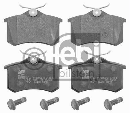

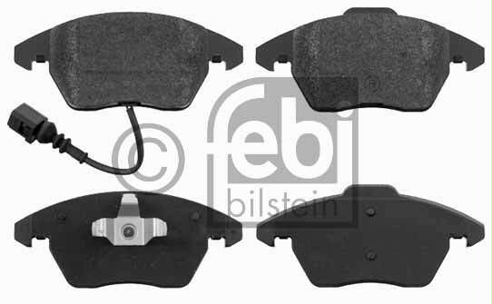

Pt seria ta de caroserie WVWZZZ1KZ4W034432,placute fata 5K0 698 151,placute frana spate 1K0 698 451 J
post-64586-0-47168000-1331277181_thumb.j
post-64586-0-40615100-1331277195_thumb.j
Va multumesc mult!!!!

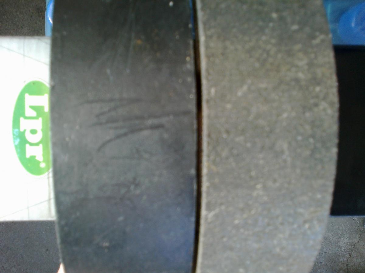

Hai sa va explic smechereste :lol: .Stanga saboti LPR-dreapta saboti BOSCH veniti pe reteaua de original RENAULT.Va las sa va dati cu parerea in privinta diferentei de material.
post-64586-0-64043700-1331968216_thumb.j
va arat poza cu ei sa vedeti ca sunt la fel ca si bosch, trw, pagid, ate, ferodo, etc. poate nu rezista la fel de mult ca si cele consacrate, poate ca sunt putin mai dure decat discul de frana trw pe care il am pe spate si il uzeaza mai repede, insa adevarul este ca sunteti voi refractari la nou. :)
