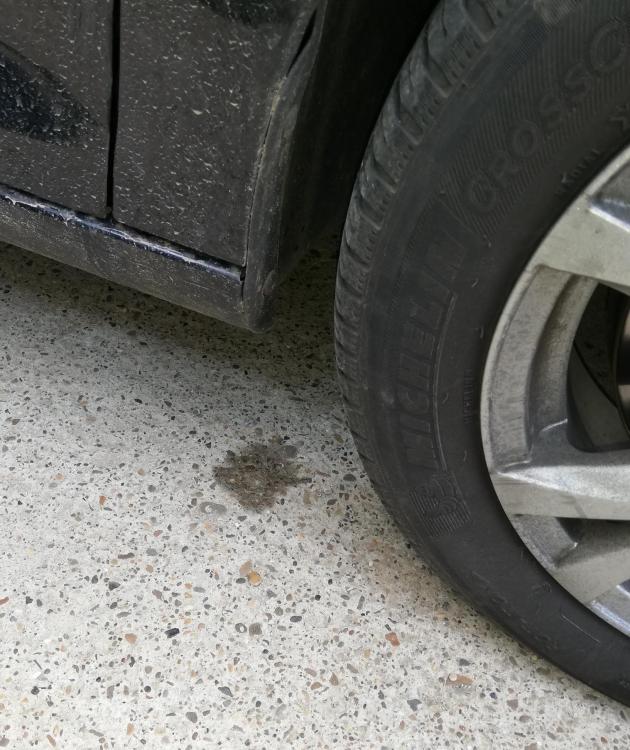

In urma sezonului ploios am remarcat ceva la masina din semnatura:
Masina parcata usor inclinata in fata, tot timpul are o mica balta de apa in spatele rotii dreapta fata, ca si cum ar picura ceva lent acolo.
Nu are culoare/miros/gust de lichid de parbriz/ antigel, este apa simpla.
Am banuit ca am mizerie pe santul de scurgere de sub parbriz, am demontat protectia de sub stergatoare, aveam noroi lipt pe traseu pr care l-am indepartat, am testat, apa curge liber pana in spatele rotii.
Am crezut ca-i rezolvata problema dar dupa urmatoarea ploaie, aceeasi chestie.
Scurgerea a/c functioneaza bine, nu am trapa, nu am apa in masina.
De unde mai poate veni apa?
Mi se pare ca picura de pe marginea aia mica de plastic, gen aparatoare de noroi.
Poate veni din prag sau pe langa chederul portierei?
E ca si cum ar fi acumulata undeva si iese greu, picurand.
apa de la scugerile dintre parbriz si capota?
Sau apa care se scurge din usa?
Cel mai probabil ar fi din usa, nu-mi dau seama unde e orificiul, pe marginea inferioara a portierei nu am vazut decat niste capete de torx.
toate usile au orificii pt scurgere a apei
nu inteleg care e problema ta, ca se scurge apa in exteriorul masinii? asa e normal sa se intample sau tu vrei sa conduci cu picioarele in apa? :)
Se scurge chiar si la mai multe zile dupa ploaie/spalare/ etc ceea ce ma face sa cred ca apa stagneaza undeva si se scurge mai greu, nu stiu care orificiu de scurgere este infundat partial.
Ar putea fi din prag?
   Desfa oala aia de plastic din pasajul rotilor (sau doar 3-4 suruburi cat sa ai acces in spatele ei inspre usa) si precis gasesti mult pamant umed intre ea si caroserie. Umezeala aia se scurge pe pardoseala.
Intr-adevar aveam acolo putin noroi lipicios care impiedica scurgerea apei din buretele de acolo.
