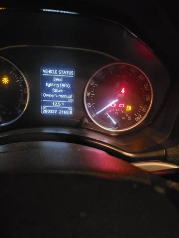

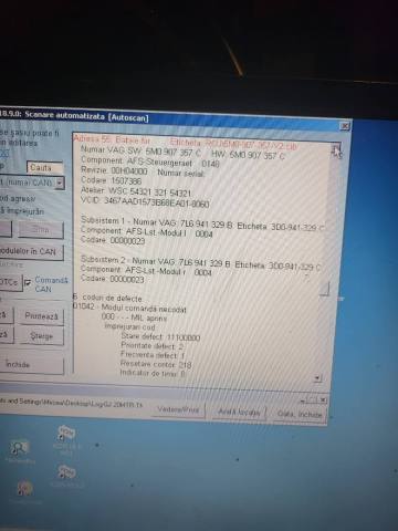

Buna ziua,

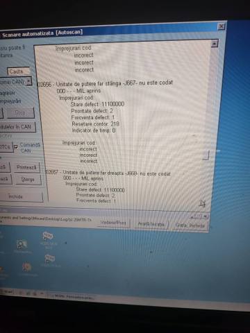

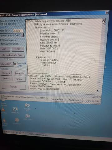

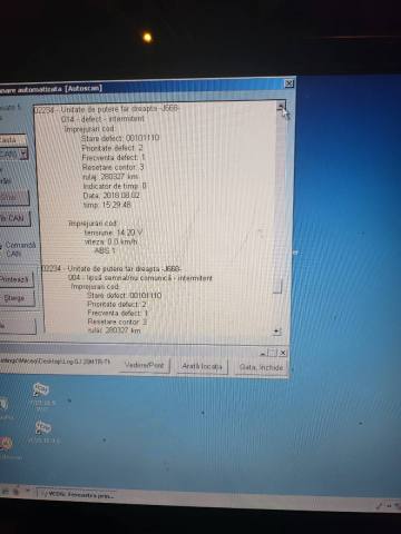

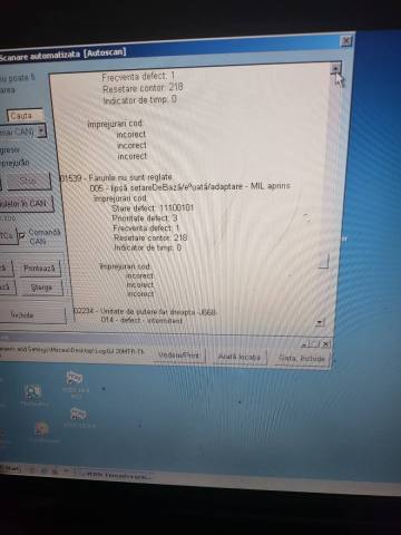

ieri am primit eroare in bord " bend lighting afs failure owner's manual ". La scanare apare eroarea din pozele atasate.
Va rog, daca se poate, sa ma ajutati cu o interpretare. Am citi pe forum cateva idei, cu o seara inainte am spalat masina si am avut impresia ca farul stanga este condens, dar nu i-am dat importanta. Inteleg totusi ca au legatura.

probleme cu modulul farului dreapta, defect sau nu are alimentare
Multumesc, vin cu precizarea ca acel condes in farul dreapta se regasea si nu in farul stanga cum am mentionat initial. Am crezut ca este acel lift , cantar, care echilibreaza farurile deoarece la pornire nu se mai misca.
@Al Bundy imi puteti indica un cod producator pentru acel modul?
Eroarea e intermitentă. Șterge erorile și verifică să nu ai condens în el.
OK, in seara aceasta, ca tot e vremea frumoasa, o sa sterg eroarea si o sa verific modulul.
Multumesc inca o data.
Buna ziua, revin cu informatii! Am verificat modulul cum mi-a indicat @Al Bundy. Nu mai statea la locul lui. Aripioara suportului pe care se monteaza acest modul, purtator de mufa, era rupta. A intrat apa in acel modul. Am demontat totul, am pus la uscat, am incercat sa lipesc aripioare si sloturile in care se fixeaza modulul , dar fara prea mult succes, am intervenit cu banda adeziva si in asta dimineata am montat totul la loc. Surpriza placuta a fost ca eroare in bord nu a mai aparut , chiar daca initial nu am sters eroarea. Pana la urma  am sters si erorile aparute.

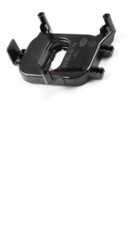

O intrebare, piesa din poza atasata , ce care la mine se dezintegreaza doar daca te uiti la ea, se gaseste undeva sa o cumpar noua?
Multumesc anticipat si multumesc @Al Bundy pentru informatiile oferite.
1Z0941607C
