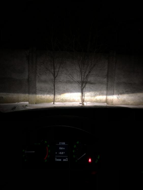

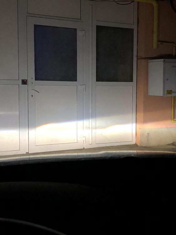

Buna seara,
Am si eu o problema si nu prea reusesc sa ii dau de cap, in urma unui mic accident a trebuit sa schimb farul si suportul, am mers pe un far sh OEM, din pacate aparent era de anglia, am schimbat lupa de anglia cu cea de la farul vechi, dar in urma reglajului tot nu bat cum bateau inainte, exclus ca lupa sa aiba vreo problema, am mai mers cu farul spart inca doua luni de la micul accident si farurile bateau in continuare perfect, aveti sugestii ceva ? Atasez cateva poze poate cineva se pricepe mai bine, o mica chestie dubioasa ar fi ca la autoleveling cel schimbat trepideaza putin, dar doar in acea secventa, pe drum nu se intampla acest lucru, ma innebuneste, astept sugestii orice.
in principiu proiecteaza bine lumina.....  ce te nemultumeste? daca tremura, este motorasul defect sau lucreaza greu sa miste oglinda
De cand o am pana la micul incident, fasciculul de lumina facea o dunga dreapta, acum nu inteleg de ce parca e intr-o parte, si se vad nu una, ci doua fascicule de lumina, in special in ultima poza, pare ca face un unghi de 30 de grade, ceea ce pana acum era inexistent, era o singura dunga dreapta, sper ca face sens ceea ce spun aici, nu prea ma pricep sa explic
Este foarte bine cum se proiecteaza fascicolul de lumina.
asa se vad cele 2 fascicole , de la fiecare far...  -----/----/    este normal. la departare se contopesc cele 2 fascicole
Multumesc mult de raspunsuri, daca spuneti ca bat bine nu mai caut probleme unde nu sunt, ma gandeam ca e ceva in neregula, am scapat de grija asta

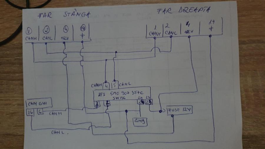

Am facut si eu retrofit la farurile cu xenon adaptive OEM la masina din semnatura si am o nedumerire .
Bending lights imi functioneaza insa ceea ce e bizar este ca la startup , nu face acel AFS sweep . sus-jos . stanga dreapta .
Nu am DTC-uri  , iar 5m0907357C este codat cu 1507386 iar slave-urile sunt 0000023.
Senzorii de autoleveling se vad bine ( fata-spate ).
Singurul lucru care e facut neconventional este faptul ca pinul 4 de la faruri (+12v ) este legat pe aceeasi siguranta cu centrala de AFS .
Am atasat si o schema pentru ce am facut eu ... ( nu am talent la desen , sper sa nu ma injurati )
Sfaturi ?
Multumesc mult.
Modificat de laurentiu.catalin
MAi ai de dus un fir de la faza scurta la pinul 8 de la AFS.
IAr codarea corecta este 1507354
laurentiu.catalin
Salut ,
Merci mult de sfat, Al Bundy!
Pinul 8 era legat la faza scurta .
Am corectat codarea asa cum mi-ai zis .
Fara rezultat .
Cand am pus VCDS pe masina , am gasit erori in AFS  , Powertrain DataBus communication error , iar in BCM aveam  Load Management Intervention Active . ( care se traduce prin low batery )
si mi-a venit ideea sa ma mai uit odata unde am pus eu + in tabloul de sigurante .
Am constatat ca am pus pe SC17, care era nealocat si care avea curent mai tot timpul .
Am mutat AFS-ul pe SC5( reglaj faruri care ma rog, nu mai e folosit) ,  i-am pus o siguranta de 10A , si acum face si sweep  si e ok.
Multam fain pentru sfaturi .
