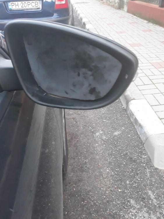

IMG-20180725-WA0013.thumb.jpg.d9644b3cbc3067efafc3cf5f44766bbb.jpgam gasit oglinda asa la un vw b7 care ar putea fii cauzele ?? Va multumesc anticipat
S-a dezlipit sticla si a cazut
