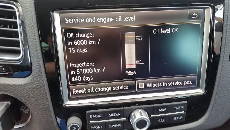

tavitara
Asta era in iulie
Apoi am mai mers vreo 2500 km in 6 saptamani extern si a scazut cu inca o unitate
La tine cat pierde ?
Modificat de tavitara
  Nu stie nimeni cat pierde, numai daca pune o tavita legata sub locul unde curge ulei. Uleiul poate scadea si pentru ca motorul consuma ulei.
Asta cand nu gasesti picatura de ulei sub masina
Se pare ca motorul asta consuma putin ulei , atata timp cat in conditiile in care picura ( deci nu e ok ) , nivelul ramane in limite corecte 1 an sau 12.000 km

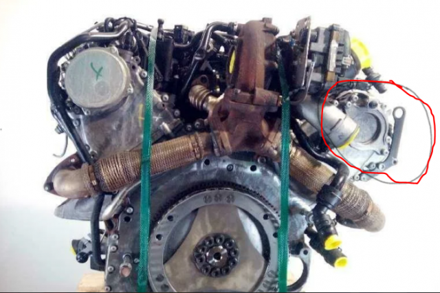

Am citit putin si pe un forum extern(https://www.clubtouareg.com/threads/touareg-oil-leak.230826/)iar baietii de pe acolo aduc aminte de ceva garnitura care se afla in spatele motorului, probabil la asta facea referire si colegul Fake in postul de pe prima pagina.

@tavitara Inelul de la simering nu mai era complet , cel care vine in carcasa ,  avea o deschizatura vizibila la  ochi  , a cedat  pur si simplu.

Aici este un video despre problemele si scurgerile de ulei CRCA(SPECIFIC)   , despre simering incepe discutia la 21:30   , este detul de detaliat si arata toate punctele pe unde pierde acest motor uleiul : simering, vacum , injectoare....etc.
Iar aici avem detaliata operatia pentru un Audi Q7 -  CRCA   aceiasi operatie numai ca acesta are in doua locuri pierderi de ulei.
https://www.drive2.ru/b/471778175441961505/
De notat totusi ca in filmul de mai sus este procedura corecta de montare , cea in care se da motorul jos , in link cei de acolo lucreaza "romaneste" sau mai bine zis ruseste si fac totul pe masina , asta este o lucrare incorecta dpdv Elsa .
