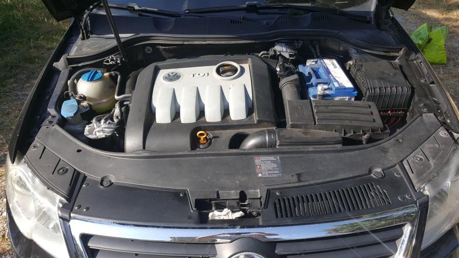

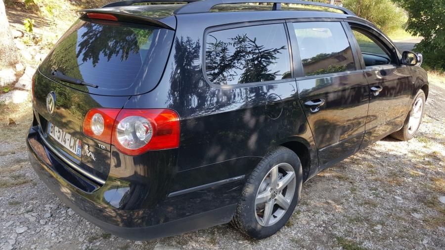

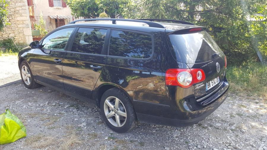

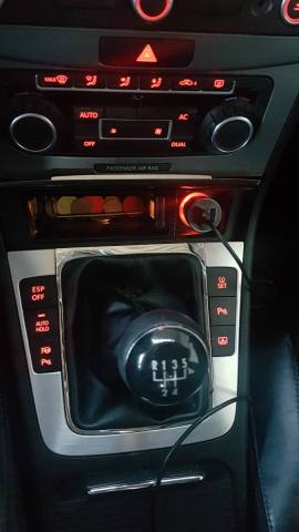

Salut,in cele din urma m am decis sa imi prezint si eu masina care o am in posesie din octombrie 2013 si cu care am parcurs cam 100kkm in toti acesi ani
 masina este PASSAT B6 trendline 105 hp BXE resoftata la 143 hp masurati pe dyno
prea multe nu am de spus despre dotari fiind un model trendline,in mare are pilot automat,bord computer maxidot,comenzi volan
imi cer scuze daca prezentarea nu e pe placul tuturor,principalul motiv al prezentarii este de a prezenta eventualele lucrari efectuate la masina si pt a avea un jurnal de bord
si cateva poze cu masina,un pic prafuita la exterior

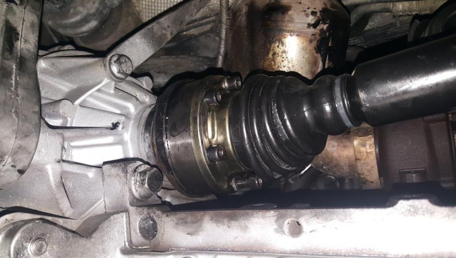

astazi am schimbat capurile de planetara dinspre roti
marca Pascal,am ales pascal pt ca am mai pus unul acum 3-4 ani ,cam 60-70kkm rulati si cred ca a tinut destul,le am schimbat pt ca aveau un pic de joc,cam 2-3mm desi nu bateau in curbe deloc
daca vrei ceva mai bun poti alege SKF

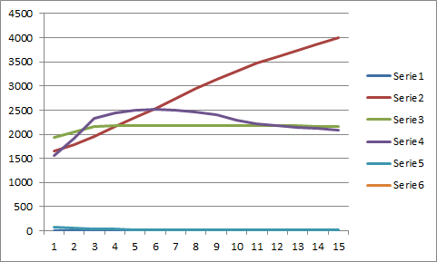

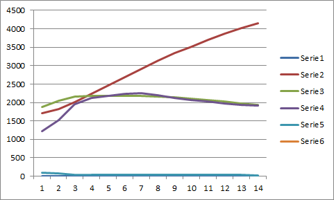

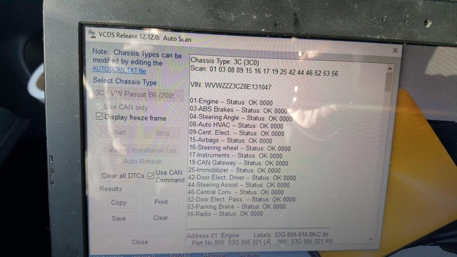

inca 8000 km facuti in vreo 5 saptamani fara probleme majore doar 2 erori
-positive deviation.......am luat limp mode in tr 5 la 140km /h,desi turbina a fost curatata acum 2 luni
-02432 - Supply Voltage for Left Parking Brake Motor (V282)........motorasul l am pus pe direct si merge iar la punerea contactului ajunge curent la motoras....probabil voi schimba butonul franei de mana
se pare ca masina s a reparat singura(mai putin frana de mana),suprapresiunea nu mai este prezenta,deci nici vorba de limp mode
plus o usoara imbunatatire a performantelor datorita vremii mai rece.....6,32 sec in tr 3 de la 1701-4011tr/min...asta vara in iulie scoteam cam 7 sec
log bxxxe.xls

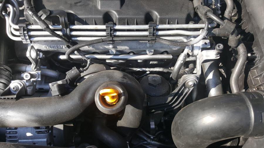

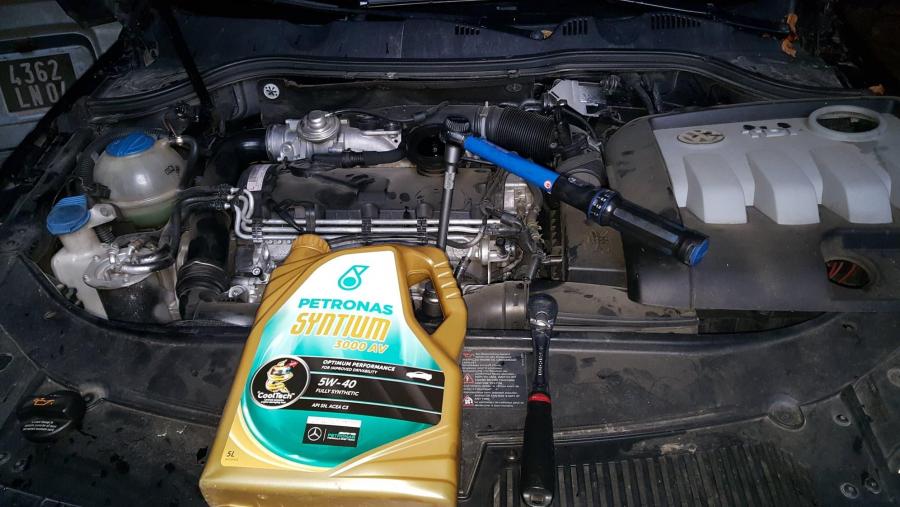

schimb de ulei cu petronas syntium 5w40 dupa multi km cu fuchs titan gt1 5w40
Modificat de ionut10a

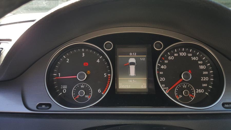

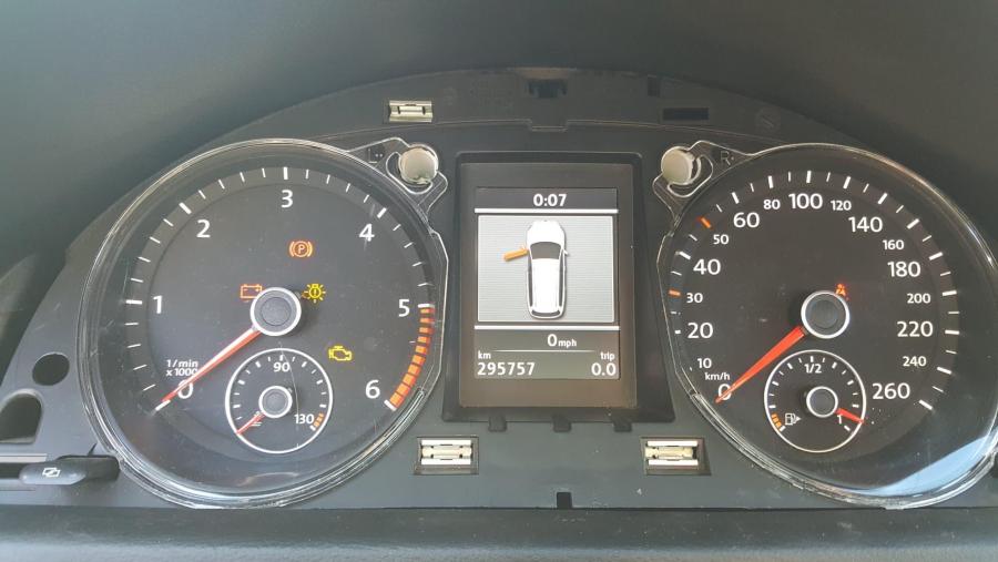

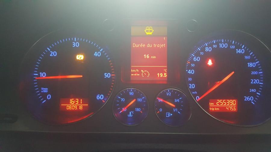

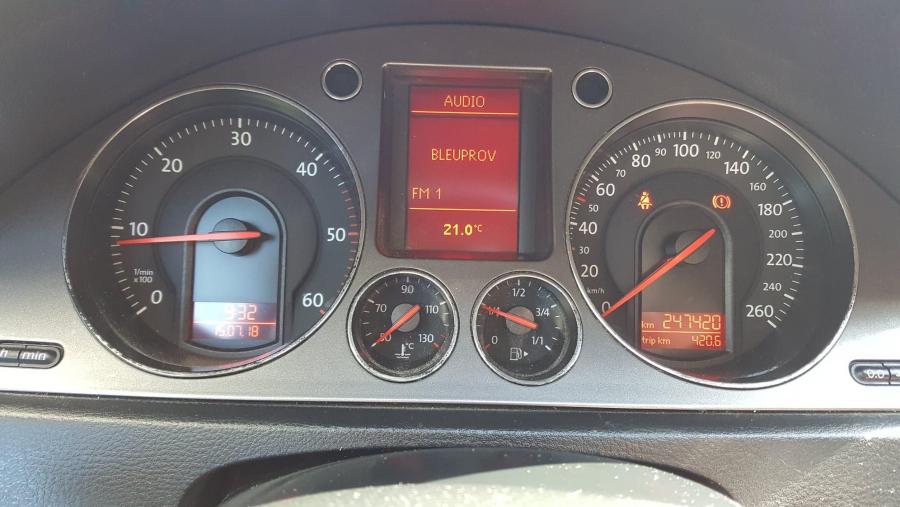

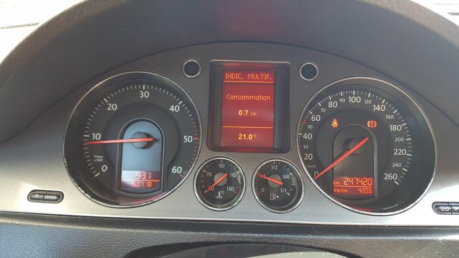

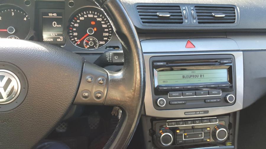

cateva modificari facute si satisfactia lucrului bine facut,fara erori...noile ceasuri arata 275kkm ...ecu 285kkm

schimb de turbina cu alta sh si surpriza  ,planetara avea deja burduful spart dupa numai 4-5 luni de utilizare,am pus alt burduf,tot PASCAL,il aveam deja cumparat

logg.xls

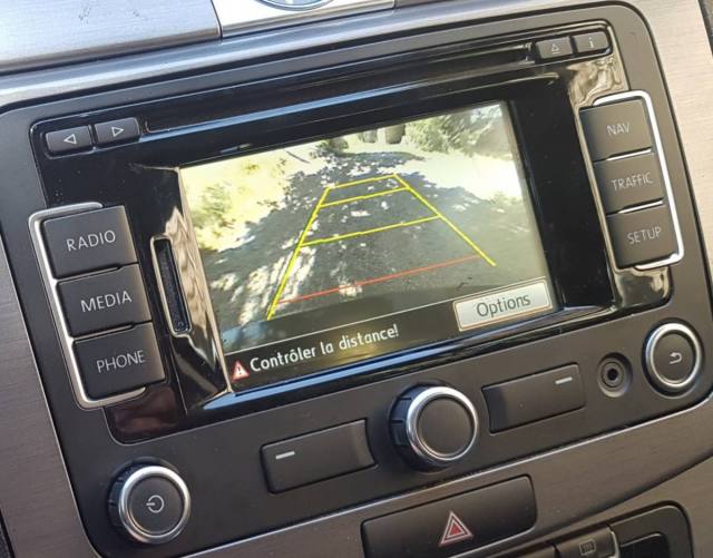

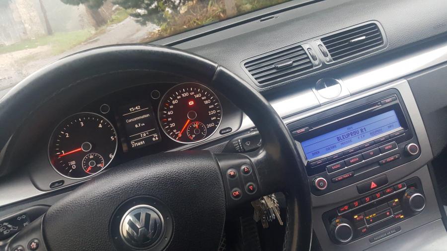

de curand am montat camera spate oem,acum e altceva pt ca nu am nici senzori de parcare
urmeaza schimbarea interiorului sapt viitoare,am gasit un interior complet alcantara la 280 de euro....si iluminare full butoane
