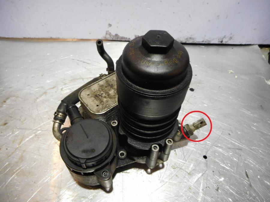

Ma poate ajuta si pe mine cineva, va rog, cu o poza din ETKA sau alt program pentru senzorul de preiune ulei la un Touareg 7L V6 3.0 TDI - BKS ?
Cred ca este defect si vreau sa-l inlocuiesc, dar nu stiu exact unde se afla.
VIN masina: WVGZZZ7LZ6D001804.
Multumesc!:unsure:
Modificat de Deadly
Cu ajutorul colegului GABIVVX am reusit sa aflu locatia senzorului de presiune ulei pentru motorul 3.0 TDI - BKS :icon_thumright:
Atasez si aici o poza, poate ii este de folos cuiva. Sarbatori fericite!:beer:
