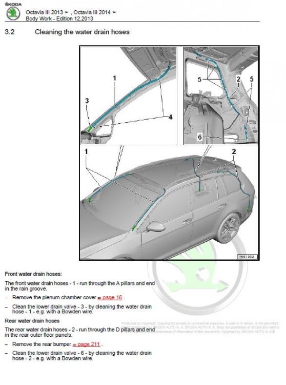

@GTD Multam fain. Fa-mi te rog un print screen si la pagina 15, cea in care spune sa scot acel "plenum chamber cover". Daca mi-a bagat doar pe partea dreapta atat in fata cat si in spate ma gandesc ca acea valva ar putea fi infundata. Totusi...pe unde s-ar fi scurs apa? pt ca am torpedoul desfacut si nu se vede pic de apa.
Update: am descoperit problema. Am turnat apa pe la panoramic, in dreptul scurgerilor de la trapa si toata apa o baga prin stalp prin partea dreapta in masina. Asadar , e posibil ca acea valva sa fie infundata sau conducta sparta prin interior. Spuneti-mi cum se scoate acel ornament de pe stalp, tot trag de el si nu reusesc (masca stalpului).

Da, am reusit.. valva aceea era infundata la maxim, toata apa se scurgea in interior. Era mult mai simplu sa o desfund prin exterior, are iesire direct in compartimentul motor. Sau suflat cu un compresor cu aer pe deasupra, la panoramic. Am pierdut timp inutil, e bine de stiut pe viitor. Apropo, are doar doua clipsuri ornamentul de stalp. Si trebuie foarte atent operat cu ele, sunt de fapt doua urechi din metal, din neatentie una mi-a cazut in usa, prin interior si doar cu magnet o mai pot scoate.

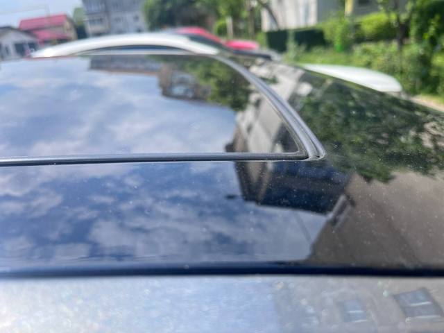

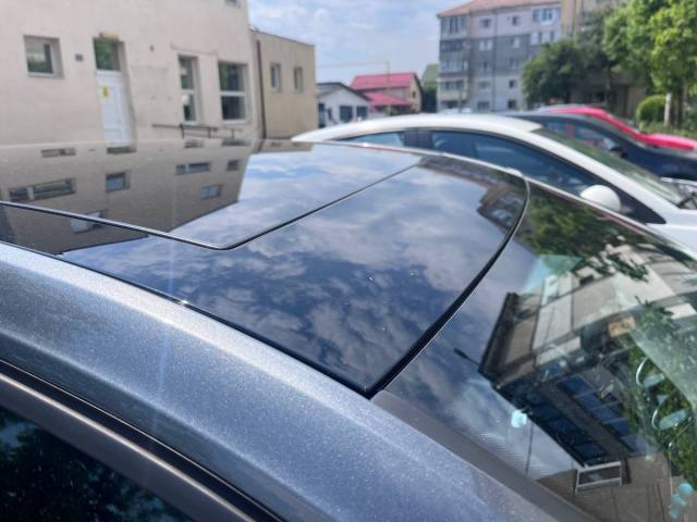

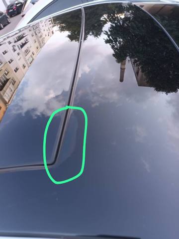

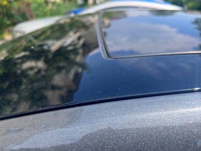

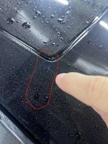

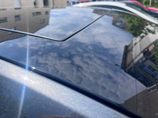

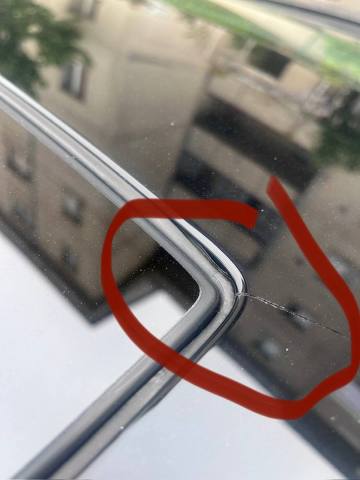

Buna ziua, am observat o pata in coltul ramei de plastic de la acoperisull panoramic. Am primit variante ca ori poate fi dezlipit, ori mi s-a infiltrat apa... Va cer o parere si voua cei care v-ati mai lovit. Rama din plastic prezinta o fisura in ambele parti, o crapatura, si despre care mi s-a spus ca ar fi normala la masinile din gama VAG cu trapa panoramica. Skoda Octavia 3 Facelift vRS este masina in cauza. Poza in atasament !
Multumesc !
Nu este normal sa crape. Cum sa fie normal. Dar da, este o problema des intalnita si la Golf si la Audi A3.. proiectare proasta.  In general nu afecteaza, doar estetic. Daca nu ploua in masina, eu zic sa nu iti bati prea tare capul. Poti incerca sa siliconezi, etc., sa faci ceva tiganie, dar cu efect. Sau poti schimba rama decorativa cu cateva mii de lei, cu manopera complicta, ca apoi sa ai surpriza sa crape din nou.
Cauta pe google "Panoramic sunroof cassette cracks", "CRACKED PLASTIC AROUND SUNROOF" si o sa gasesti o multime de discutii.
Salut, toate ramele de acest gen de pe gama vag crapa si de asemenea ajung sa isi piarda luciul. Si eu aveam crapaturi in ambele colturi si am schimbat rama din plastic pe casco.
Nu vor fi probleme cu apa de la acele crapaturi. Sunt doar de ordin estetic. Operatiunea de inlocuire a durat o zi si din ce am inteles de la service nu a fost una foarte complicata. Cost ~ 5000 ron.
problema era din fabrica, remedierea consta in modificarea dimensiunilor cordonului de mastic cu care se lipeste masca.
