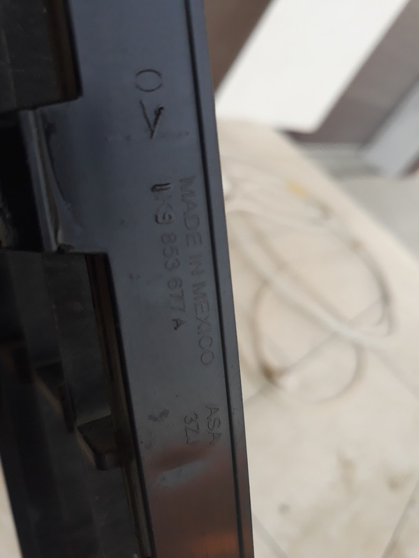

Va salut, va rog sa ma ajutati in urmatoarea problema: in urma unui mic incident, trebuie sa inlocuiesc grilele bara fata la Golf 6 Variant. Codurile scrise pe repere sunt:
Grila stanga fara proiector: 1K9853665A
Grila centrala: 1K9853677A
Grila dreapta fara proiector: 1K9853666A
Tot ce gasesc pe site-urile de piese auto de la noi sunt piese cu 5K0 in fata (serie hatchback), nicidecum cu 1K9. Imi puteti spune daca sunt compatibile hatchback->variant?
De ex, la grila centrala data jos, se vede cum codul 1K9 este gravat diferit, peste 5K0 (cred), de fabrica.
Am lansat o comanda pe un site si mi s-a transmis ca nu ar fi compatibile, desi tind sa cred ca nu este asa, ci difera doar codurile de platforma.
Multumesc anticipat oricui ma poate lamuri.
Modificat de vwmkv
ETKA da ca si coduri de referinta fix acelea amintite de tine, pentru fiecare reper in parte. Piesele sunt identice si s-au montat pe toate Golf-urile 6, indiferent de fabrica (Mexic, Europa, Brazila, SUA).

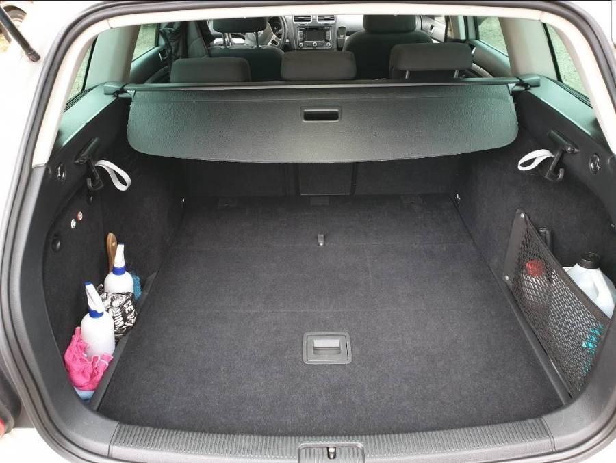

salutare tuturor,sunt nou pe aici si as avea nevoie de un cod pentru piesa incercuita de mine,practic este un plastic care tine mocheta de protectie.
Multumesc anticipat
