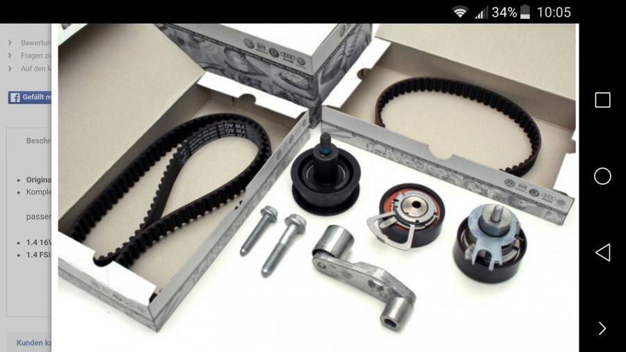

Am ajuns la cei 120.000 km la care producatorul recomandă înlocuirea  distributiei.Pentru cine a făcut această operație,  ce îmi recomandati.Kit original sau piese de origine achiziționate separat. Am întrebat la un magazin de piese,  și mi-a spus că, curelele sunt 2 Contitech,  role 4, pompă de apă INA.
Dacă kitul original are curele Conti și pompă de apă INA,  nu pot să le iau și separat, că ies mai ok la bani.

Parerea mea ca iesi mai ok daca iei tot kitul, dar oferta pe care ti-au facut-o nu sunt vw oem daca au curele continental si pompa de apa ina, in poza care ai pus-o este chitul oem, incearca cu acest cod sau cauti 036198119C acetea sunt oem recomandat de vw.
Mulțumesc frumos pentru răspuns.
Fotografia atașată de mine este a kit-lui original luată de la un magazin online din Germania. Și eu înclin spre ce este original VW,  nu de alta dar am 120 800 km și nu am avut nici o problemă legată de motor.
Mulțumesc frumos pentru ajutor. Am căutat exact codul scris de tine și am găsit... dar scrie că este pentru Golf V,
1.4 16V - 75PS Motorcode: BCA
1.4 FSI - 80PS Motorcode: BUD
Și nu apare și pompa de apă.
