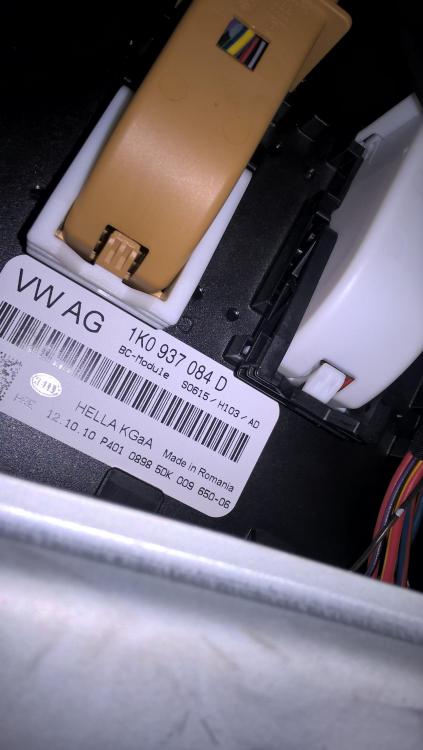

Nu  stiu  ce cod ar trebui sa aiba modulul confort pt. un golf 6,2010,1.4/80, care sa suporte proiectoarele si eventual stopuri cu led.
Eu pe masina am  1 K0 937 084 D, si am gasit cu  diferite terminatii dar nu  stiu  sigur care i-mi  trebuie mie.
Acum mai  este si  varianta sa fie folosit modul de pe masina la care sa fie adaugat un releu, dar sigur e mai  bine sa ai  si  functia ''cornering''
Boss..eu am G6 cod BCM:1K0937086D si merge si functia corneling,si follow me home,am si bixenoane pe ea,drl-uri,etc...dar problema este ca eu cred ca este ceva defect la el,ca de cand am luat-o nu mi-a mers drl-ul pe stanga (pe dreapta merge,ciudat) fapt pentru care am zis sa incerc si varianta de a cumpara alte faruri,varianta prost aleasa (cu farurile noi fara bixenon imi ramanea drl-ul pe stanga aprins continuu,zi-noapte) si am fost la un electronist auto si mi-a zis din start ca este calculatorul confort lumini (BCM)..si a zis ca are el unul oe acolo....am facut proba cu un BCM(nu stiu ce cod avea)si a mers perfect ca la carte,nu mai ramanea nmk aprins la masina,numai ca acel BCM de proba,avea faza lunga arsa....acuma na,nu stiu ce sa fac,de unde sa fac rost de un asemenea cod....salut
Deci e clara problema . imi  trebuie alt BCM cu unul din codurile 1K0937086H  sau 1K0937086J iar pt. xenon si  led  1K0937087J sau 1K0937087K.
Caut si  gasesc eu  pe undeva daca m-a mancat sa vreau cornering ....
@Cosmin msk : Nu iti trebuie fix acelasi cod. BCM-urile cu 86 care suporta si led si xenon sunt foarte rare de aceea mai toata lumea care face trecerea la xenon merge pe 87 pentru ca acelea sigur stiu xenon si led. Deci poti pune un BCM cu 87 si o sa iti mearga la fel dupa codarea aferenta.
