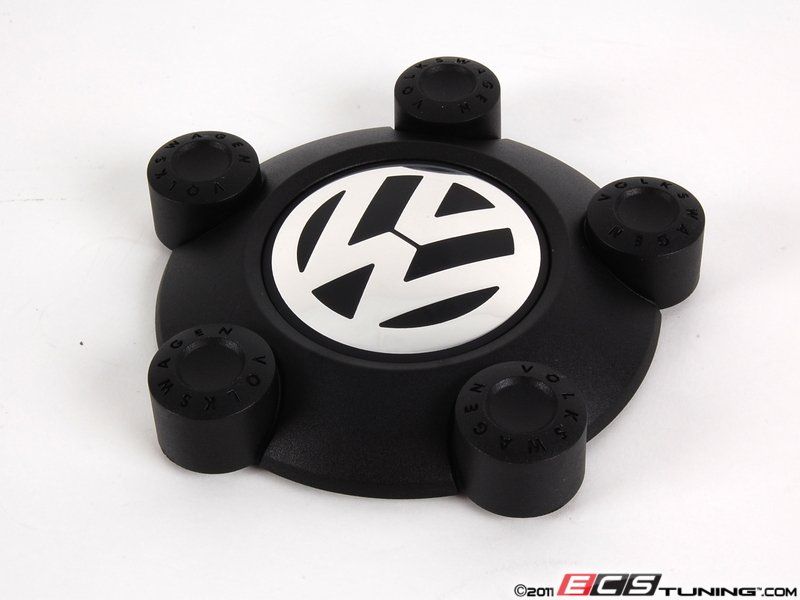

Exista capace OEM negre pentru jante de tabla pe 15" sau 16" ?
Doar asa:
Codul e asta: 5N0601169XRW cam 150 de lei e setul la reprezentanta.
De fapt mai sunt 2, cel postat de Rave este de Tiguan.
Astea doua sunt de VW Caddy si sunt tot pentru jante 5x112:
