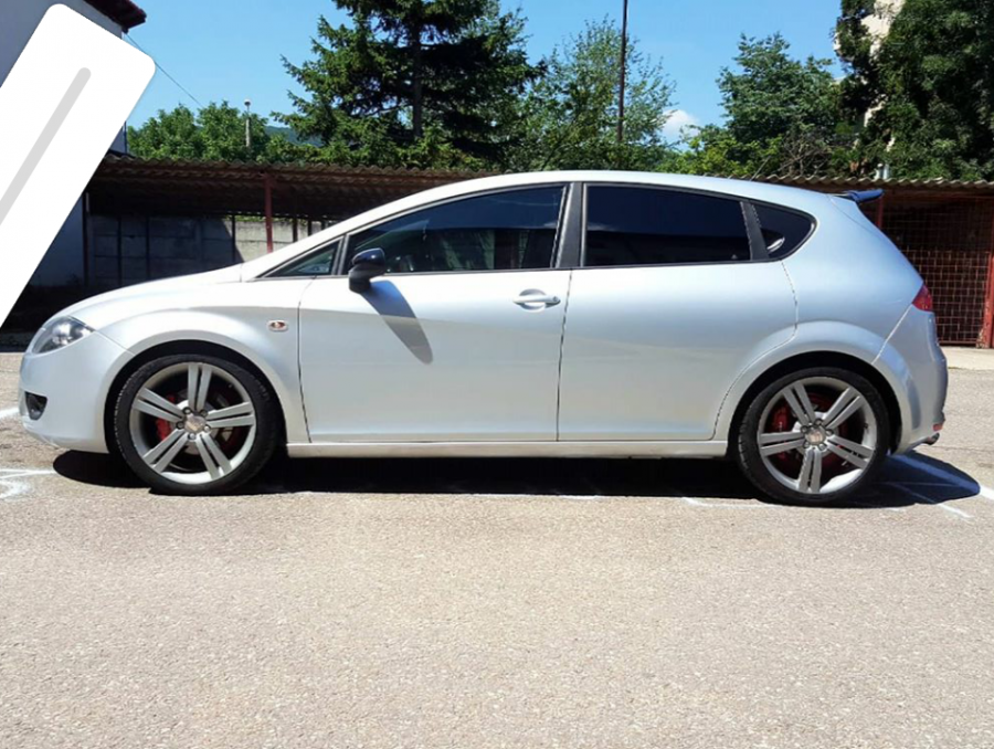

Cam asa arata in momentul de fata cu arcurile stock si 2 cm mi se par cam putini pe spate, avand in vedere cat estede inalta.
Mie mi se pare perfect -2cm f+s ; doar nu vreai sa stea roata sub aripa sau sa razi cauciucuri pe viraj+groapa :)

Toni, la mine ar trebui sa coboare 3 cm, ca oricum nu e diferenta intre a mea si un leon normal, am masurat. Cred ca diferenta e de duritate a arcurilor. Am pus deja distantiere de 15 mm pe spate si 5 mm pe fata. Am gadit la cineva niste prokit uri, dar sunt comandate pe sasiu de Golf 6, dar din ce stiu suspensia este aceeasi din punct de vedere constructiv.

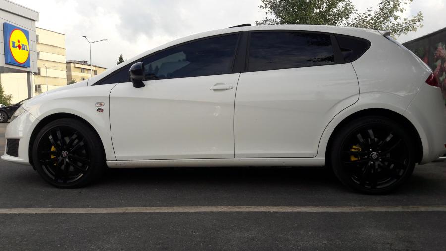

Am apucat sa cumpar un set de Pro kit comandate pe srie de sasiu de Golf 6.  Daca nu o sa fiu multumit, o sa mi iau Sportline, dar am vazut ca, coboara destul de mult pe luntea fata.
Dupa ce apucasem sa cumpar Pro kit urile, le am masurat lungimea si a rezultat ca erau cam la fel. Si cum ma batea un prieten cu Leon pre facelift i le am dat lui in ideea ca nu coborau destul pe a mea, iar rezultatul este acesta; a coborat foarte ok, mult mai mult decat ma asteptam si acum sunt in dubiu daca sa mi dau din nou comanda de Pro kit sau Sportline. Daca astea au coborat atat, Sportlime o lasa maxim jos.
