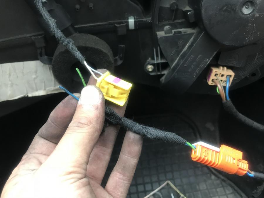

 doresc sa inlocuiesc airbagul pasager la un passat b5.5 2002 si am cumparat un airbag sh probabil de la un passat b5 care are alt tip de mufa decat cel de pe masina .
 Cine imi poate spune cum se leaga firele astfel incat sa fie functional ?

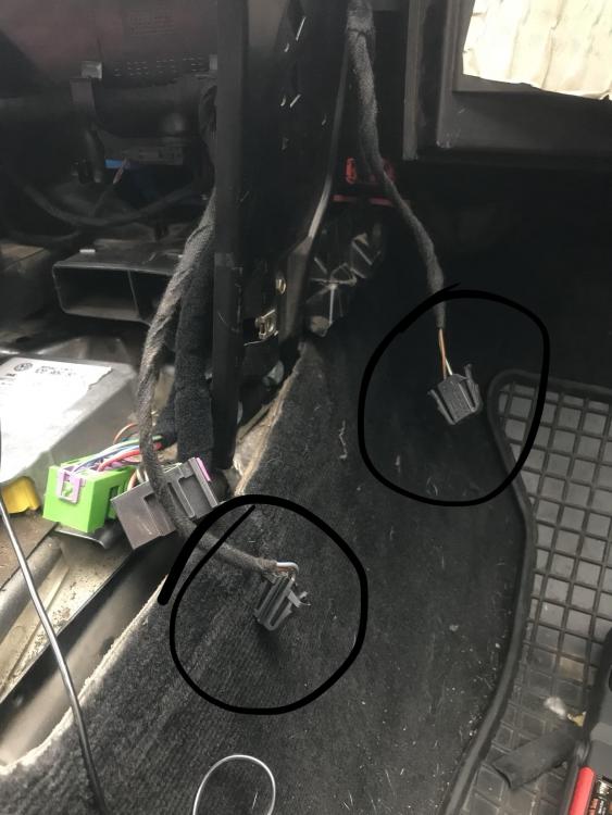

Revin cu o intrebare ,am ramas cu 2 fire care nu stiu de unde sunt ? Daca ma puteti ajuta va rog.
Una cred ca e de la torpedou ,dar cealalta ?

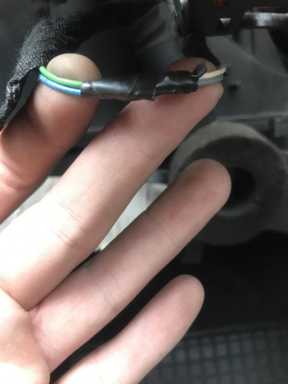

Si asa am legat firele airbagului pasager

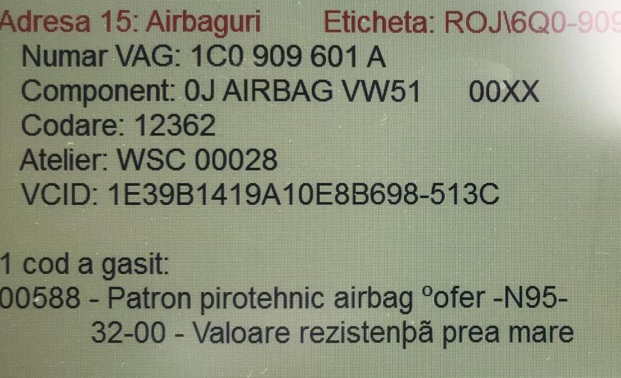

Am montat totul si apare in continuare airbag fault ,pe vcds am eroare prea ridicat la airbag sofer , am anulat rezistenta am pus firele pe direct si la fel
Update : tot apare rezistenta prea mare chiar si fara rezistenta din mufa

Calculatorul a fost rescris ,era de vina airbagul sofer (defect)
