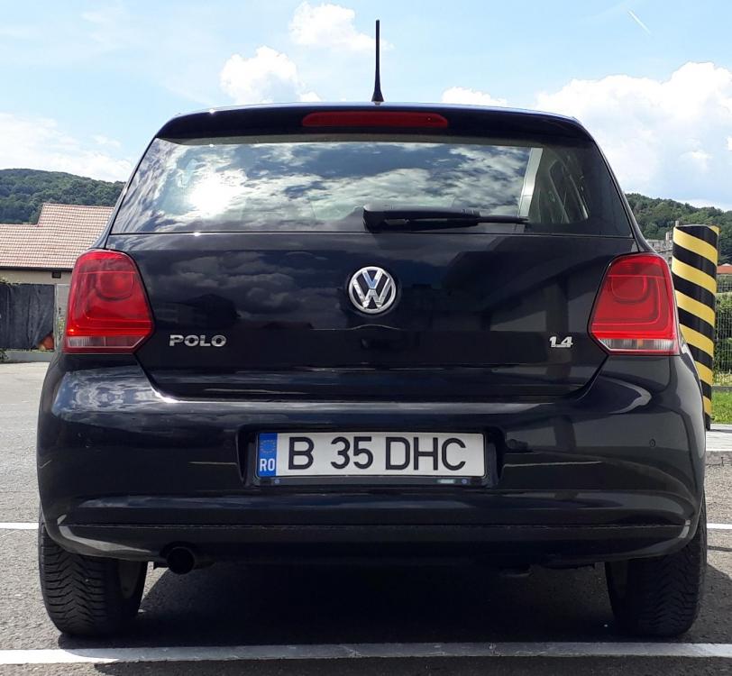

Pentru cei interesti atasez o poza (vedere spate) cu masina cu distantierele montate
