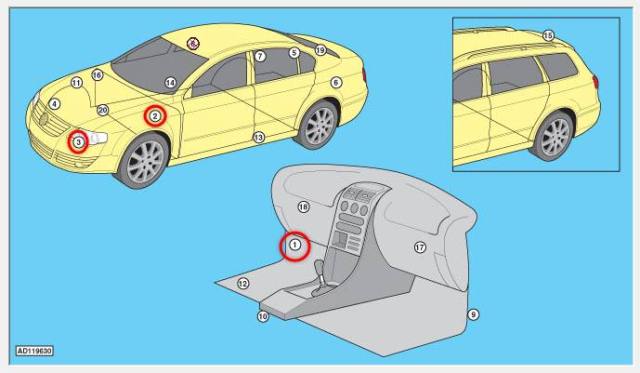

Aş zice să verifici şi legăturile la caroserie însemnate de mine în poză, în special punctul nr. 1 care ar fi comun şi pentru bord şi pentru sistemul de pornire.
Un contact imperfect poate face figuri în funcţie de temperatură
I-am facut inca o data diagnoza si de data asta a dat eroare de "steering column" si "comutator aprindere/pornire borna S.
Poza cu eroarea sau text  exact cum apare
Buna dimineata! Vă mulțumesc pentru ajutor! Ieri i-am schimbat contactul, iar azi nu am avut nicio problema sa pornesc masina de dimineata (mai ales ca au fost 5 grade si inainte de schimb, in conditiile astea, nu ar fi pornit niciodata).
