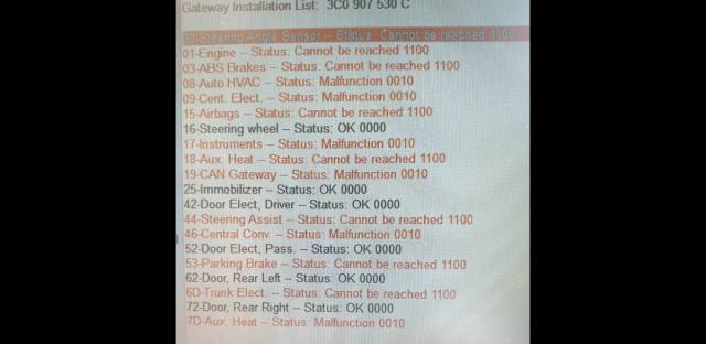

Ma confrunt cu o problema bizara, masina nu mai porneste. Nu se aprind indicatorii/martorii in bord la punerea contactului in treapta 2, doar cel care deblocheaza coloana de directie. Nu am apucat sa verific temeinic(cu aparatul de masura) toate sigurantele (intuneric, rupt de oboseala,platforma, toate cele!), doar o parte din ele, vizual. La scanarea cu vag ul, mi a dat o groaza de erori,cam pe toate modulele. Practic, demarorul nu se aude, doar releul.Toate luminile merg, inclusiv in habitaclu. Ce parere aveti? V-ati mai lovit de asa ceva? Masina nu a avut nici un simptom in mers, am patit asta fix dupa ce am parcat. Dupa 3-4 ore in care masina a stat, aia a fost. Masina in cauza este un passat b6,2.0 fsi/150cp, nu stiu codul motor.
Va atasez un log cu erorile dupa stergerea lor..

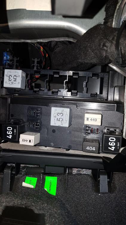

ala nu e un log, nu ajuta la nimic. Da o scanare totala si posteaza rezultatul - dupa ce ai postat nu, nu ne putem pronunta
Vezi daca primesc alimentare modulele  01-03-44-53
Verifica sigurantele
Modificat de EEXCALADE
nu primesc intrucat nu le poate accesa

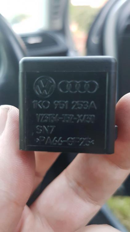

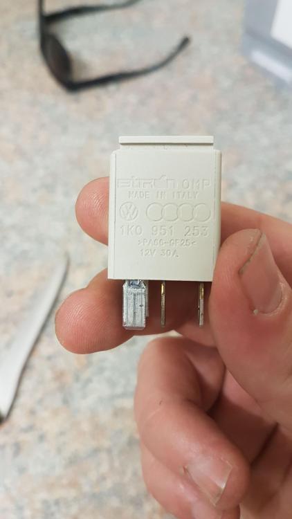

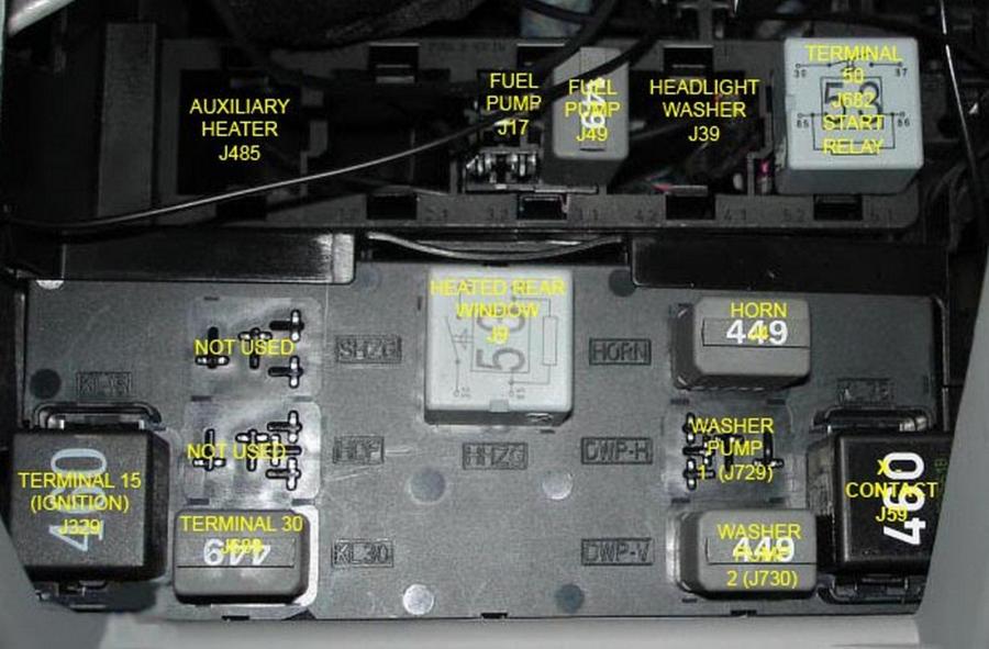

Releu  terminal 15 sau sigurante.
N-ar strica bateria pusa pe redresor.
@spido r
Ramanem indatorati daca ne spui unde se gaeste acel releu! Sigurantele au fost verificate cu multimetrul si sunt ok! Multumiri anticipate!
Bateria a fost cumparata azi! Deci noua! Si din pacate , aceleasi simtome!

în urmă cu 5 ore, spido a scris:
Multumiri @spido!  Intradevar rel. terminal 15 defect! Masina a pornit..... Mai am o problema...langa acest releu este un altul mai mic. "terminal30" care se cam incinge! Este normal sa lucreze asa fierbinte? Poti sa.mi spui  ce alimenteaza acel releu? Multumesc frumos!
Poze cu cele 2 rele, cel problematic este cel negru si cel alb se incalzeste cam tare, de fapt, dupa pornire, ambele erau calde. Dar cu precadere cel alb, deoarece cand masina nu a putut fi pornita era deja incins, mai mult de 5 secunde nu puteai sa l tii in mana.
Da Spido, mii de de multumiri. Daca era dupa asa zisii mecanici, masina era facuta bucati si tot nu i dadeau de cap. Nu mai ramane decat sa caut piesa.
Sall. Am si eu o problema la un passat b6 cu pornirea. Cand pun cheia in contact se deblocheaza volanu la a doua treapta cateodata se aprinde bordu cateodata nu. Si atunci cand se aprinde daca dau sa pornesc se stinge tot. Am fost la cativa mecanici si ma pun sa schimb contactul, poate fi si alta problema? Sa nu schimb contactul degeaba...
Da,poate fi blocatorul de volan.Fa o diagnoza..acolo se vad erorile stocate si cauza.
@spido
Poate fi si la b7-le meu aceeasi problema ca aici ? releu 460 ?
Modificat de mafiozzo

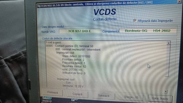

Ma poate ajuta vreun coleg cu pareri avizate in privinta pornirii unui passat B6, dsg, 2010, motor 2.0 tdi, 140hp, motor CBAB, in sensul ca dupa ce introduc cheia in contact, trecand prin cele doua pozitii, iar in momentul pornirii, masina nu face absolut nimic (nu invarte, nici clac, nimic). Curent are, consumatorii (navigatia originala, farurile, etc.) functioneaza normal. Precizez ca am o alarma pusa peste cea a masinii din fabrica, conectata pe cheie. Am incercat cu ambele chei pornirea. Faza e ca daca incerc de mai multe ori porneste. Ce sfaturi imi puteti da? La un scan a reiesit  eroarea de mai jos. Am schimbat contactul si la fel face.
Verifica releu si cablaj la electromotor. Verifica electromotor
