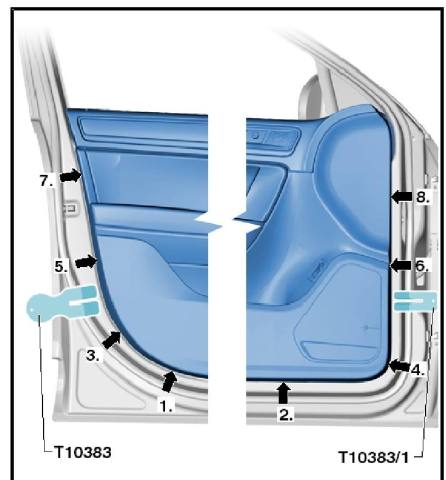

Se da fata usii jos , iti atasez un tutorial pe care mi l-am facut cand am dat prima data fata jos
Se desfac suruburile
Fata usii e prinsa jos si lateral in clipsuri - se rup cand tragi de ele , trebuie puse noi
Se incepe de jos si se trage pana se desfac toate clipsurile
Apoi  se ridica efectiv de fata usii in sus cu putere , fara frica , gandeste-te ca trebuie sa treci in sus de tabla indicata de sageata albastra
Se scot conectoarele
Oglinda e prinsa in 3 suruburi pozitionate destul de oblic - gaurile in tabla sunt de obicei acoperite cu un scotch textil
Cablul oglinzii e prins cu un manson de cauciuc de fata usii , se impinge de el pana e dat in spate
demontare fata usa.pdf
Si la vopsit ai nevoie sa dai jos plasticul de jos din fata usii , bandoul
Poate il vopsesti si pe ala
E prins in cleme de genul :
https://www.emag.ro/set-10-bucati-cleme-prindere-ornament-prag-vag-auto-cod-3c0853585-ba-20/pd/DTBZJRMBM/
Originale arata putin altfel dar eu am pus din astea fara probleme
Si un surub din spate , in poza cu usa alba , gaura neagra din dreapta jos
Si manerul la usa trebuie dat jos , are o gaura in laterala usii in dreptul manerului pentru a debloca sa poti scoate capacul manerului

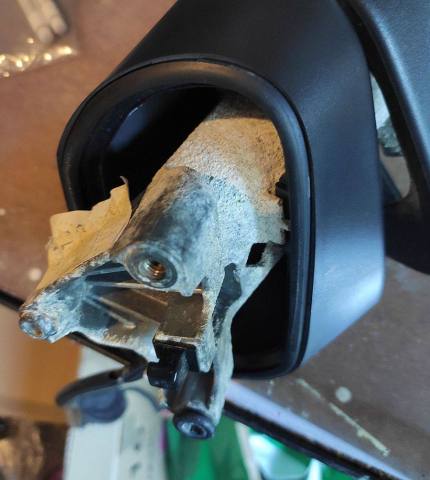

Pana la urma am rezolvat
Oglinda comandata cu 1400 lei in stare "perfecta" era defecta - nu ii mergea mecanismul de rabatare , comerciantul a acceptat retur instant desi era pe firma , dovada ca stia si a incercat sa ma pacaleasca
Daca tot am desfacut fata la usa si am dat jos oglinda de pe masina , care era corodata la greu , am mutat totul ( capace , semnalizare , sticla oglinda ) pe un schelet de oglinda pe care il avem de ceva ani si despre care nu stiam nimic , cumparat asa sa fie , la pret de nimic
S-a dovedit in stare perfecta , fara urma de coroziune si perfect functional si mecanismul de rabatare
Oglinda nu mai atinge la rabatare , 2-3 mm distanta , totul perfect
Asa am primit masina cu ambele oglinzi defecte si stalpii de pe geamuri zgariati
Acum are si ea oglinzi normale
