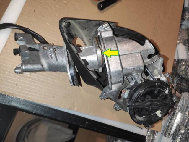

Exista doua corpuri separate de metal , prinse cu un arc extrem de solid
Nu inteleg insa cum se roteste oglinda , manual cu oglinda scoasa e practic imposibil rotesti si 1 mm
Cand e alimentata se modifica ceva mecanic si se poate roti ?
In zona cu sageata daca bagi o surubelnita poti departa putin cele doua zone presate de arcul puternic
Dar de rotit nu rusesc deloc
A incercat / reusit cineva ceva demontand oglinda ?

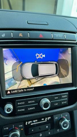

Salut. Mi-am schimbat oglinda dreapta si dupa montare nu functioneaza semnalizarea si camera. Oare trebuie configurata ? Este o oglinda second hand .
Nu, nu trebuie configurata. Ai bagat toate mufele? Oglinda este codul corect?

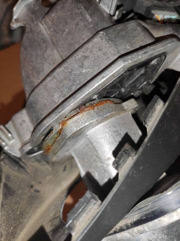

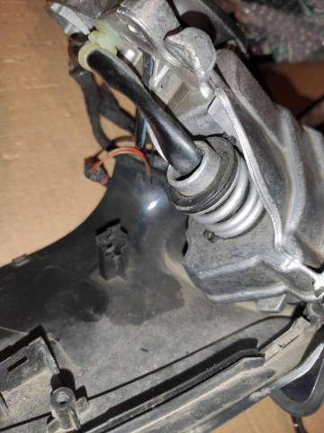

Salut, la un touareg 7P oglinda din stanga la pliere/depliere cateodata tremura. As vrea sa ung putin mecanismul de pliere dar nu stiu daca am acces pana acolo. Se poate ajunge la mecanism, sau e munca de chinez batran?
Tremura tot corpul oglinzii sau doar geamul ?
Am pus poze mai sus cu mecanismul de la oglinda in interor
tot corpul
Dai jos sticla apoi desfaci suruburile pe rand si dai jos masca apoi capacul superior apoi carcasa jos
Asa ai acces la mecanism

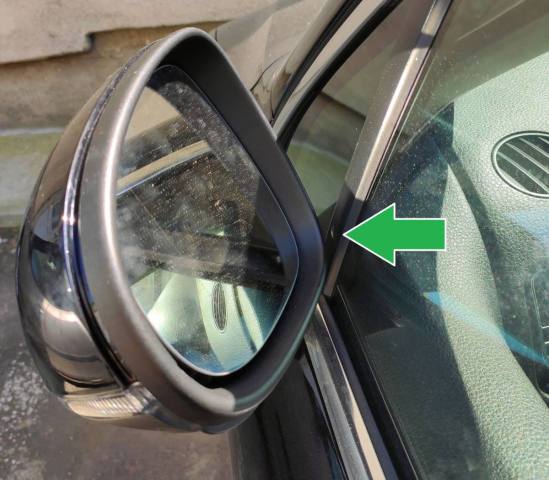

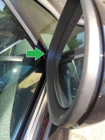

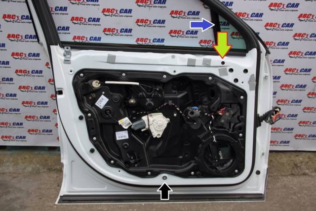

Am dat fata usii de la sofer jos pentru ca oglinda nu se rabata cum trebuie , atinge de stalpul mic de la geam - sageata albastra
Cum masina a fost pe la dubiosi in DE , am gasit la oglinda din dreapta lipsa garnitura intre suport oglinda si caroserie , si acolo atingea la fel - dupa ce am pus garnitura totul ok
Am crezut ca asa e si cazul pe usa soferului
Doar ca aveam garnitura aici - am pus alta ok , am crezut ca e prea veche , nicio schimbare - posibil oglinda pusa de la alta masina , facelift , cayene , etc ?

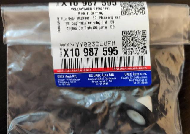

Am gasit in usa jos un surub cazut ( am desfacut boxa ptr asta ) , mi se parea mereu ca aud ceva in usa la denivelari - era din locul indicat de sageata verde , l-am pus la loc
Acum intrebare - am gasit si plasticul asta alb in care se insurubeaza jos fata usii - spart partial , are o garnitura de cauciuc in jurul lui si e fixat in orificiul de tabla de la usa jos - era pus de forma doar
Unde gasesc asa ceva , mai precis , cum sa caut sa aflu ce cod are sa pot pune unul nou ? Sageata neagra
Pe la dezmembrari sigur gasesc dar nu cred ca se scoala nimeni de pe scaun ptr asa ceva sa imi caute mie
La magazinele de piese auto, e acelasi pe mai toate modele din grup: N10621301 Iar legat de oglinda, posibli sa fie opritorul de la mecanismul de rabatare rupt ...
Modificat de adrian001
Cel mai probabil ai dreptate , acum am realizat ca de fapt am inlocuit cu totul oglinda dreapta care era sparta carcasa si nu avea garnitura cu una ok second

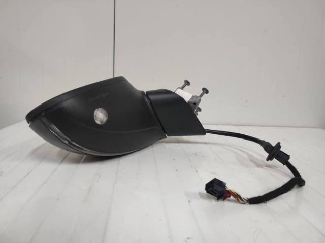

Pot pune o oglinda cu camera in loc de cea simpla , fara sa mai conectez mufa ptr camera ?
Asta am gasit momentan
O sa mai caut si oglinda simpla fara camera , doar electrica si rabatabila electric , ca a mea
Conectorul la toate versiunile de oglinzi , in afara de numarul de fire , trebuie sa aiba aceeasi mufa principala care intra in mufa mama de pe usa ?
Cel indicat de sageata
Modificat de tavitara
Am gasit si am comandat asta , pare impecabila , doar capacul il schimb ca e gri
