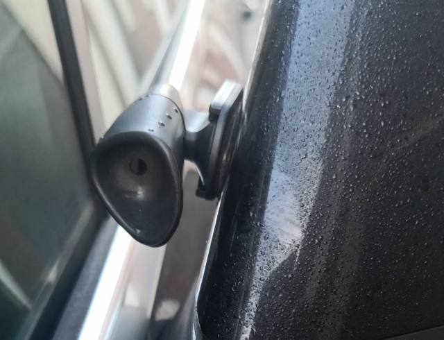

Pare suport de prindere oglinda pentru  tractare rulota sau oglinda aditionala pentru instructor in masinile de scoala.
Am pe ambele părți. Ele sunt doar lipite. Nu au fire, nimic
Alea-s niste prinderi de GoPro si niste adaptoare probabil pentru oglinzi aditionale. Probabil vechiul proprietar a avut rulota ceva.
Cred ca asta e. Mai am lipită și o banda cu scai pe parbriz. Ms
