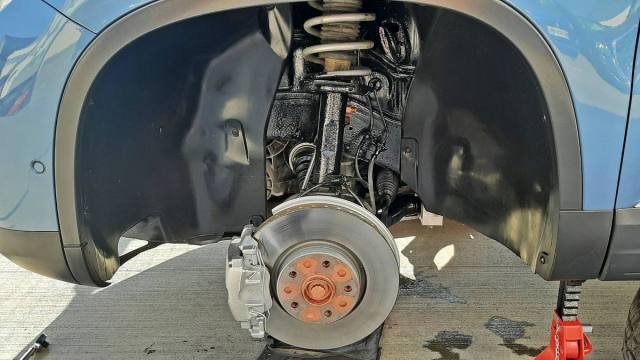

In alta ordine de idei cam astea au fost operatiile facute
Curatat toate carenajele de roti , cu ceara corespunzatoare aplicata impreuna cu solutiile corespunzatoare  , am fost multumit sa gasesc carenajele curate !  deci in 2021 nu am avut spor la noroi ( sa ramana asa) .
Cum ziceam mai sus am facut retus si la Etriere ,
Pe partea din spate  am curatat si culisele de etrier + gresare corespunzatoare si retusurile de rigoare .

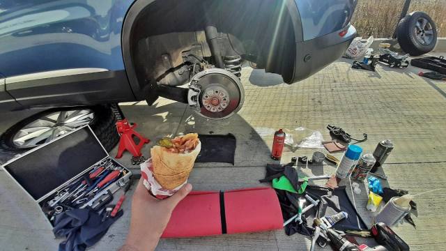

La o astfel de operatie nu se putea sa lipseasca o binemeritata shaorma , exact cum imi place mine ..... in parcare , murdar peste tot , tolanit pe jos facand ceea ce imi place .
Nota :  Unii posteaza fripturi de lux si alte delicatese .......la mine pozele cu mancarea sunt mai pe "sarakie"  asa a fost sa fie ........ :))))))))))))))))))))))))))))))))))

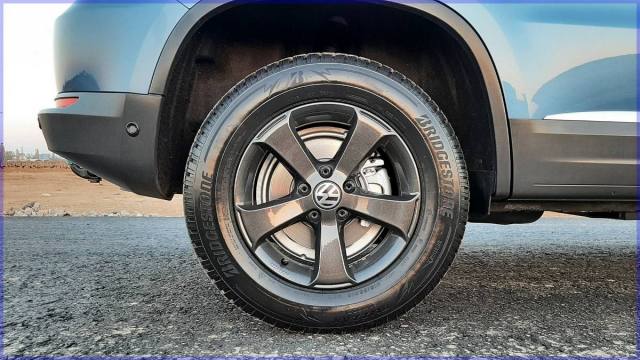

Si acum cateva poze la lumina cu jantele "noi"   ,zic eu ca au iesit bine  :
Sunt foarte multumit de lucrare si de jante , este pregatita de iarna corespunzator acum .
Acum stau pe ganduri......  cu alea de vara ce sa fac ......  A inceput sa imi placa culoarea asta .....parca da putin mai multa personalitate Exploratorului .

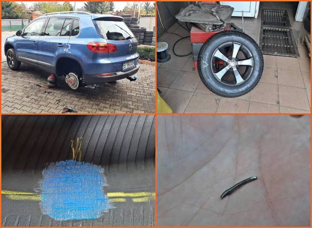

Ghinion...... un cui luat in una din anvelopele noi ..... trebuia sa fie ceva..... nu se putea sa ramana intacte macar 1000km ..... si partea de care ma oftic cel mai tare este ca nu am parasit asfaltul cu ele ca sa fie clar vina mea ....
Am mers pe reparatie cu petec , nu am acceptat soricel , partea nasoala a fost ca am cautat eu sa cumpar plumbi negri prin alte locuri care nu te accepta "fara programare"  ca sa le fac ca si pana acum.   Partea buna este ca acum a cerut doar 10 g la echilibrare dupa repozitionarea anvelopei , fata de 40g inainte.

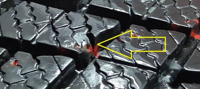

Eu captez multe pietricele cand sunt noi anvelopele in ele ... am vazut ca de obicei le scoti cu o surubelnita ! oare merita deranjul sa fac si eu ?
@Bernek9000  Scosul pietrelor total il fac doar la "depozitarea pe seson de vara"  dar ocazional ( la fiecare 10 zile cam asa) mai ma pun sa scot tot ce am la vedere .  Si ale mele aduna pietre ca la balamuc......mai ales daca stiu ca o sa am drum de autostrada , le scot inainte .  Prea multe pietre pot sa cauzeze vibratii din cauza dezechilibrarii.  Am ramas socat sa constat ca se pot strange zeci de grame pe fiecare anvelopa.....
Eu credeam ca un set de anvelope noi trebuie echilibrat din nou dupa cateva mii de km ... La mine e plin de pietre si am vibratii subtile la 110-120 apoi dispar la viteze mai mari putin ... O sa incerc si eu sa scot cam tot ce vad 😄
