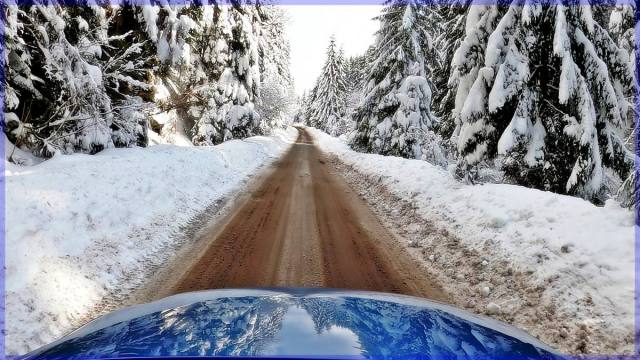

Urmatoarea aventura a exploratorului a  fost imediat dupa un cod galben de zapada :)  chiar ziua imediat urmatoare , am ales un traseu mai "light" .....cand zic light , inseamna mai cu asfalt+gropi si putina explorare in necunoscut.
Traseul ales a fost Petrosani->Obarsia Lotrului (miezul Transalpinei) -> Brezoi .
Inca imi lingeam ranile de la evenimentul de mai sus dar curajul  a fost mai mare decat frica acumulata.
Sentimentul asta e similar cu cel cand testezi prima data o baterie de 9V pe limba , eziti prima data , dar cand stii senzatia deja nu mai pare asa nasol....

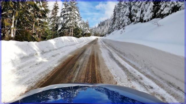

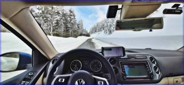

Asa ca tot m-am aventurat pe cateva drumuri laturalnice ce am gasit si eu mai "dezapezite" :)
Peisajul a fost de vis  , drumul a fost pustiu .....cine mai era nebun sa se aventureze? .....eu si plugul :D
Numai bine de mers la "relanti" in viteza 3 si savurat peisajul din plin :

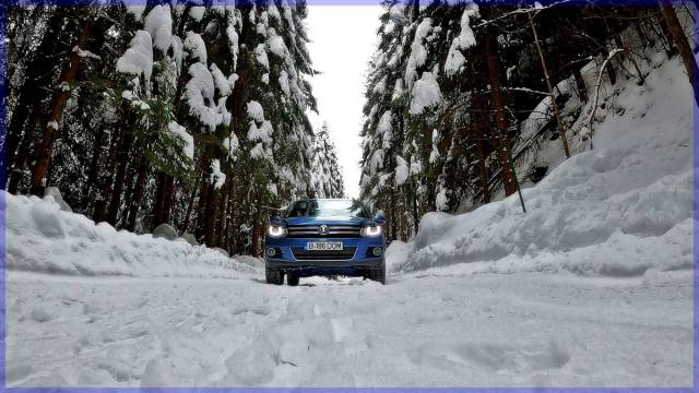

Pe curbele alea pustii nu am putut sa ma abtin si am vrut sa vad daca mai functioneaza sistemul 4motion care s-a dovedit extrem de iute la reactie.  O placere sa simti ca masina se duce fix in directia care vrei chiar daca tu vrei sa mergi lateral :)
Iar intr-un final ne-am oprit sa exploram cateva zone pustii , ca deh , asa ne place cel mai mult (la mine si la explorator ma refer cand vorbesc la plural )
Iar la final , a iesit asta in urma acestei aventuri :
Parca a fost prea boring.......m-am obisnuit cu adrenalina :)))))))

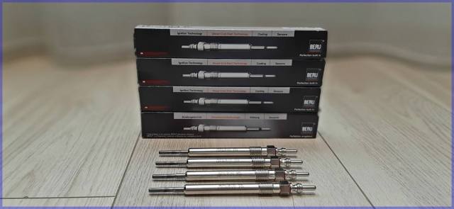

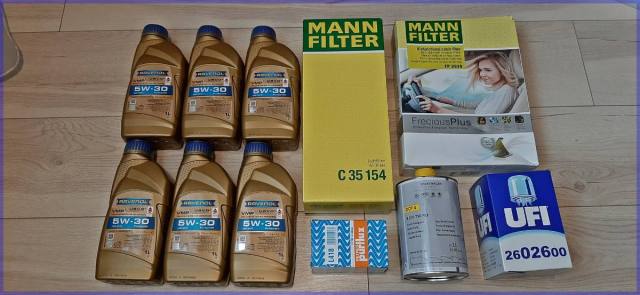

A venit primavara....pentru cateva zile cel putin asa ca ne pregatim de revizia de primavara .
Ulei (Ravenol)  + Filtre + Lichid de frana OE .
De asemenea au ajuns la scadenta si bujiile , ultimul schimb de bujii a fost acum 4 ani la ~63k km , acum ma apropii de 130k km , o medie de 65k de la ultimul schimb .  Nu dau nici un semn de oboseala, nu au erori , lucrarea este de preventie si mentenanta.  Marca aleasa a fost Beru

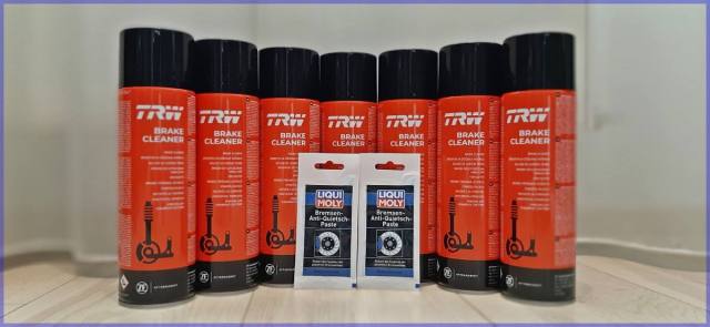

Pe langa asta am luat si consumabile necesare ( pentru a scapa de un scartait la franare la viteza mica undeva pe spate ) .  Operatie reusita dupa ce am facut curatarea corespunzatoare si apoi aplicarea lubrifiantului special "anti scartait" .

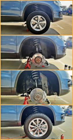

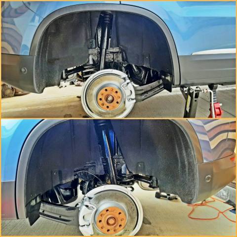

Am profitat de una din zile in care iarna a zis piua si soarele parea promitator  ,am montat rotile de vara .....stiti voi , cele cu muschi .  Chiar imi era dor de ele ..... :icon_cool:

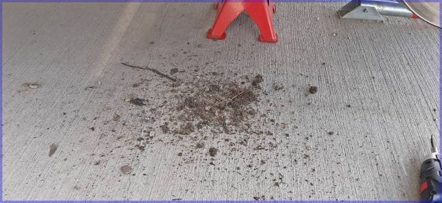

Odata cu aceasta operatie a venit si curatarea pe dedesubt si cea a carenajelor (anuala) pentru a elimina toate mizeriile adunate in urma explorarilor anului trecut.
page22.thumb.jpg.f66691e710aa62b0e0899e646e8717f6.jpgpage11.thumb.jpg.9c491c7633e8b3a2f7670bdbd3bcdabe.jpg
Surpriza mare a fost ca nu am gasit mare lucru !  Incredibil dar adevarat...... tot ce am gasit la toate 4 rotile este in poza de mai jos:

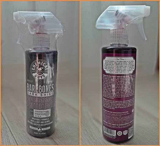

Pentru protectia finala a carenajelor dar si a metalelor am folosit o solutie noua de la Chemical Guys : Barebones . Operatia de mai sus a comsumat tot recipientul :D
Vedem cat tine si ce protectie ofera , dupa ce a fost folosit arata ca noua masina.

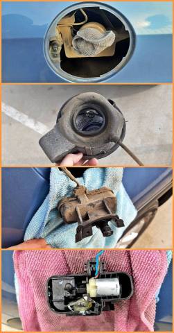

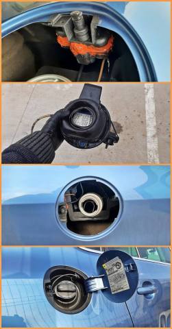

Intre timp mai descoperisem o problema -> usa de la rezervor nu se mai incuia odata cu celalalte usi .  Dupa o scurta documentare , am decis sa vad daca pot sa rezolv pe loc si aceasta problema ->
Am desfacut capacul , dezasamblat mecanismul de usa si am ajuns repede la switchul electric.
Socul aici este ca am gasit destul de multa mizerie ......ceea ce mi-a declansat un pitic pe creier , iar de acum va trebui sa fac aceasta curatare periodic .....nu mai am cum sa sterg aceasta informatie din creier :censur:
Am hidratat si curatat cauciucul de la suport si acum arata ca nou !
Switchul electronic nu este cine stie ce complexitate , am reusit sa il fac pana la urma , motorasul era gripat , intrase apa in el ...... cu putina rabdare , l-am curatat , am adaugat vaselina necesara si la final l-am izolat cu silicon de garnituri pentru a preveni intrarea apei.
Vedem cat o tine , momentan este functional si raspunde corect la comenzile inchis/deschis.
page31.thumb.jpg.44e5ac1df8f0e9d8849170daab22b7c5.jpgpage32.thumb.jpg.f5860ef8420f364282b4f786a6e9ad1f.jpg

Partea ma unge pe suflet 😇 Dar si restul intretinerii este brici 👍
Intretinerea la nivelul asta, e deja nebunie curata :D

BTW, multumit de Ravenol? 🤔
... pacat ca nu putem da like.
Modificat de acidone77
@toni  :cheers: Multumesc.
@acidone77  Nu este nebunie , este pasiune  , suna mai bine asa .  Nu este camasa de forta , este o camasa cu o singura maneca :rules:
Sunt deja mecanic pentru multe cunostinte, din pacate un mecanic care face lucrurile cu pasiune este subevaluat si subapreciat in aceasta tara in care norma / ora este prioritara.
De Ravenol sunt multumit , m-ai facut sa dau spoiler :)))
La toate capitolele testate si monitorizate s-a diferentiat mult doar la unul din ele fata de Valvoline - > Temperatura la care sta in utilizarea de zi cu zi in diferite conditii .
Media pe iarna 92 grade rulare in oras  si  100 grade rulare in conditii de autostrada(130)  cu temperatori intre 0 si 10 grade afara.
Media de vara este intre 98 grade de rulare in oras si 108 grade de rulare in conditii de autostrada(130)  temperaturi intre 25 si 35 grade afara.
Diferenta fata de Valvoline este de aproape 10 grade mai putin !
Aici sunt mai multi factori la mijloc -> EGR curat , Antigel schimbat la timp , Motor curat , Ulei schimbat la timp .....dar sincer diferenta de temperatura a fost singurul lucru care mi-a fost atat de evident incat sa il mentionez.
Motorul mi se pare la fel de silentios la rece si la cald , uleiul nu este consumat de motor , chiar am fost surprins la ultimul schimb ca era pe maxim joja.
Dar faptul ca ruleaza la temperaturi mai mici automat celalalte componente si consumabile direct afectate de ulei au "stres" mai mic.
Eu unu asa vad situatia ;)
Acum o saptamana am procedat si eu la fel, demontand carenajele rotilor pentru a inspecta starea masinii pe sub acestea. La Golful 5 de dinainte am avut mari probleme cu rugina si acum sunt foarte precaut. Din fericire era totul foarte curat, doar putin praf pe care l-am spalat cu spray de frane si apoi am dat cu ceara de cavitati peste tot.  Poate ar fi bine sa faci si tu asa pentru a ajuta si mai mult caroseria impotriva coroziunii.
@catalinmiti multumesc de sfat , dar deja folosesc ceara de cavitati si antifon teroson.  Nu am mai detaliat si de aceasta data.
Gasesti aici informatiile si pozele de la operatia de anul trecut :
Foarte bine, eu folosesc Teroson WX 215 pe care il recomand, este galbui, foarte similar cu ceara de fabrica. Si Motip am folosit, insa nu am gasit gauri suficient de adanci in pasajele rotilor pentru a baga si furtunelul care este foarte atent lucrat, ca o bijuterie.
Foarte frumos din partea ta că le dai idei și altora :scratch:... acum să prind ceva timp liber și căldură și o să fac aceleași chestii. Că nu numai ție ți se aprind piticii :biggrin:. Felicitări încă o dată pentru întreținerea mașinuței. :icon_thumleft:
Pentru ce ai folosit, totusi, atata brake cleaner? Ai mai curatat si in afara de discuri/ etriere?
