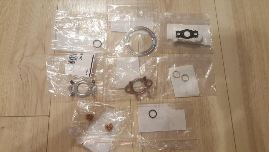

A fost o vacanta prea frumoasa ca sa ramana asa .... azi dimineata la scanarea periodica cu VCDS am gasit o eroare pe Engine.......cand am vazut linia aia rosie aprinsa trebuie sa recunosc ca am ramas blocat mai multe secunde cu multe scenarii in cap ....  ce poate sa fie ?????
Pana la urma , am tras aer in piept si am dat click :dry:
............. moment in care am luat pozitia de mai jos alte cateva secunde ....
Eroarea nu era chiar necunoscuta pentru mine  , eram bine documentat inca de la achizitia tiguanului de problema CFFB-ului privind acest EGR  .  In istoricul masinii nu apare schimbat , asa ca nu stiu daca sa ma consider norocos sau ghinionist ca mie mi-a picat la ~90.000 km .  Avand in vedere toate topicurile de pe forumuri , unii au avut mai mare ghinion decat mine si le-au picat la 30... 50....70k km  dar sunt si altii la care nu au picat nici la 200+ km . Acum nu poti sa o dai vina pe puteri divine.....  dar sunt multumit ca am dat de eroare din timp si nu s-a manifestat cu Limp Mode asa cum am citit la altii.
Chiar daca aparent nu sunt simptome in afara de eroarea de mai sus ( care dupa stergere nu a mai aparut)  nu vreau sa risc deloc ,  daca crapa..........risc sa raman cu masina in drum  si nu am loc in imaginatie pentru un asemenea scenariu.
Asa ca la cateva ore dupa depistarea erorii am intrat in posesia noului EGR . Am mers pe cel OE ! nu incape in vorba ! majoritatea celor AM au feedbackuri negative iar  multe persoane care au schimbat acest EGR cu o piesa AM s-au plans de foarte multe probleme dupa montare .2104139481_page2.thumb.jpg.f5f82cef6600c0663b8e46d29a6d7ae8.jpg
In poza de mai sus sunt si bucsele de la punte :)  multumesc lui Catalin @EEXCALADE pentru sugestie , ca deh....daca tot dam puntea jos , facem si lucrari de mententanta .........
.....daca ar fi doar puntea ........  EGR-ul la Tiguan 4motion presupune demontarea "jugului"  , casetei de directie , DPF ,  Toba intermediara , demontare volan din pedalier .....si multe altele .....o treaba banala de 27 pagini ca procedura :censur: si vreo 10 garnituri +altele trebuie comandate de noi  ca nu se pot refolosi ( urmeaza sa le iau si pe acestea) .
Chiar nu ma simt confortabil sa circul cu ea asa , chiar daca dupa parerea altora este doar "inceput de sfarsit"  sau ca "mai merge"  , de ce sa risc?  Avand in vedere ca in luna mai am planuiti ~3000km , no chance in hell.....
Saptamana viitoare  este programata de urgenta la transplant de plamani , ca a fumat prea mult Dieselgate fara filtru :)   Operatia este in data de 7 mai.....fix in ziua cand implineste 1 an de la achizitie :)

@grp iti las pe prv costurile , eroarea este de natura electrica si bineinteles ca m-am consultat cu Catalin inainte de decizie , oricum ce se scrie pe forum de eroarea P0403 este clar , nebun sa fii sa nu crezi cele recomandate mai ales de la altii care au patit acelasi lucru.
Avand in vedere  costul de manopera  curatare/schimbare este acelasi  si presupune atat de multe , prefer sa fie dat in scopul schimbarii , cu sansa de rezolvare 100% .

@yanq  Nu este specifica doar Tiguanului  sau doar pentru VW , o cautare pe google cu textul : EGR P0403   va arata ca problema este destul de raspandita si la Ford, Mercedes, Mitsubishi ,Toyota........adica toti :)       Problema cu dezasamblatul asta mult este strict pentru 4motion , la cele 4x2 este destul spatiu pentru operatie fara "dezasamblare" .
Mai multe detalii gasiti aici
Ca sa nu continuam discutia tehnica pe topic , putem sa o continuam in topicul de mai sus , chiar daca e de passat , P0403 este general valabila  :),  daca mai vreti alte informatii imi puteti da PM.
Urmeaza sa detaliez "operatia" de inlocuire .
Modificat de Doomy
Au venit si anexele necesare operatiei de maine :ninja: :
