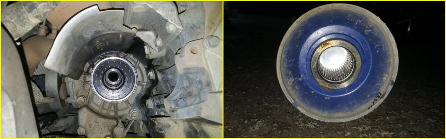

Saptamana care a trecut a inceput mirific......   groapa +roata  = ????
Oare ce sa fie .......crrrrrrrr crrrrrrrr crrrrrr , pac pac pac  , poc poc poc  :mad: si uite asa a crapat un rulment.

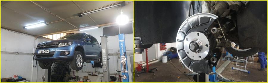

Am evitat un prost cu o duba care a iesit cu spatele in drum mult peste banda mea de mers ,iar in manevra de evitare am iesit putin de pe asfalt si am dat intr-o groapa atat de fabuloasa incat  rulmentul a zis piua......  nu erau mai mult de 20kmh.....
Imediat dupa ce am dat in groapa au inceput pacanituri si zgomote de tzacanit....... initial nu am fost sigur ca este rulmentul , se auzeau atat de multe sunete ciudate incat eu am fost sigur ca este  planetara de vina :sick:
Janta si anvelopa sunt intacte , le-am verificat pe ambele.

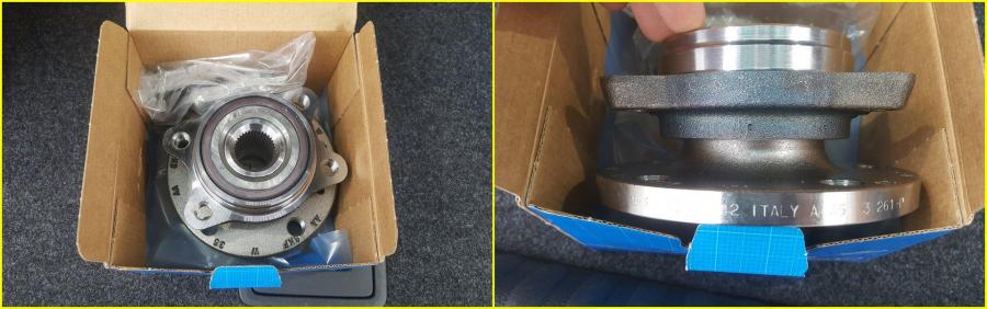

Din fericire am scapat doar cu rulmentul , cand am scos discul am fost 100% ca este rulmentul ,  practic acesta se comprimase pe interior si toata vaselina iesise afara. Joc nu avea , nici sunet in rulare......ciudat.
Preventiv am verificat si planetara, rulmentul din diferentialul fata dreapta  , articulatiile si restul bucselor de pe ambele parti care s-au dovedit a fi neafectate.

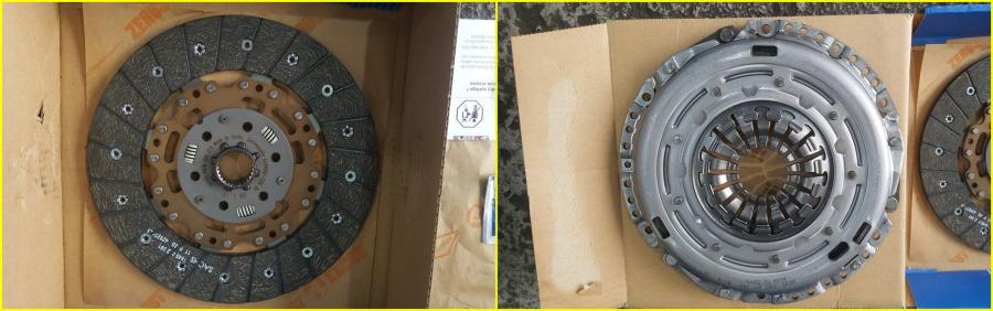

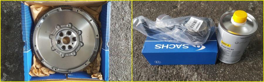

Miercuri am cumparat tot ambreiajul :  SACHS cu rulment  SACHS si 1 L de Lichid de frana OE

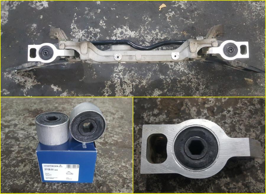

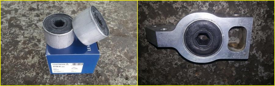

Am zis ca trebuie sa profit si eu de situatia asta de [cenzurat] :) asa ca am comandat si bucsele pline de la basculele fata , impreuna cu ambreiajul . Daca tot dau jos puntea pentru ambreiaj , montez si bucsele, iar geometria o fac doar o singura data. Bucsele au fost montate in suportii OE . page3.thumb.jpg.17fe52d7f383c7488ff6a70777cf6886.jpg

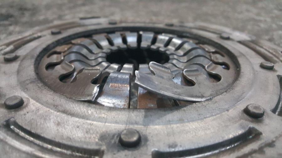

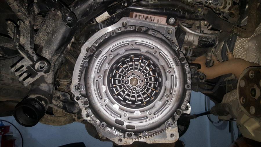

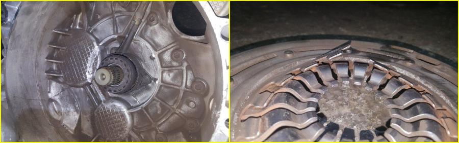

Cand am ajuns in final sa dam cutia jos  ,  surpriza a fost identificata
Arcul de la placa de presiune care tine "soarele" s-a rupt , a cedat din cauza " stersului " , iar bucata metalica din el a iesit in exterior si a zgariat in carcasa cutiei de viteze ,  mai mult a si scobit in rulmentul de presiune , de aici erau si blocajele de pedala.  Carcasa cutiei de viteze a suferit ceva zgarieturi dar inca nu era cazul de spargerea acesteia.
Am depasit momentul acesta , rasufland usurat ca am identificat problema , asa ca am trecut la partea cea mai migaloasa :  Reasamblarea ! :D
Am pus la loc ambreiajul nou
Curatat si cutia si motorul de toata pilitura de fier si praful acumulat pe acolo. Apoi am pus bucsele noi :D  partea care mi-a placut cel mai mult...
Mare sentiment de fericire ce am avut dupa ce am montat tot la loc si am dat prima cheie la masina...... :soare: a pornit la sfet , fara zgomote cu pedala ferma si "noua"  pe scurt ambreiajul complet functional.  Pe langa faptul ca avea cateva erori de la scoaterea bateriei  iar farurile cereau Basic Settings , in rest totul era ok.

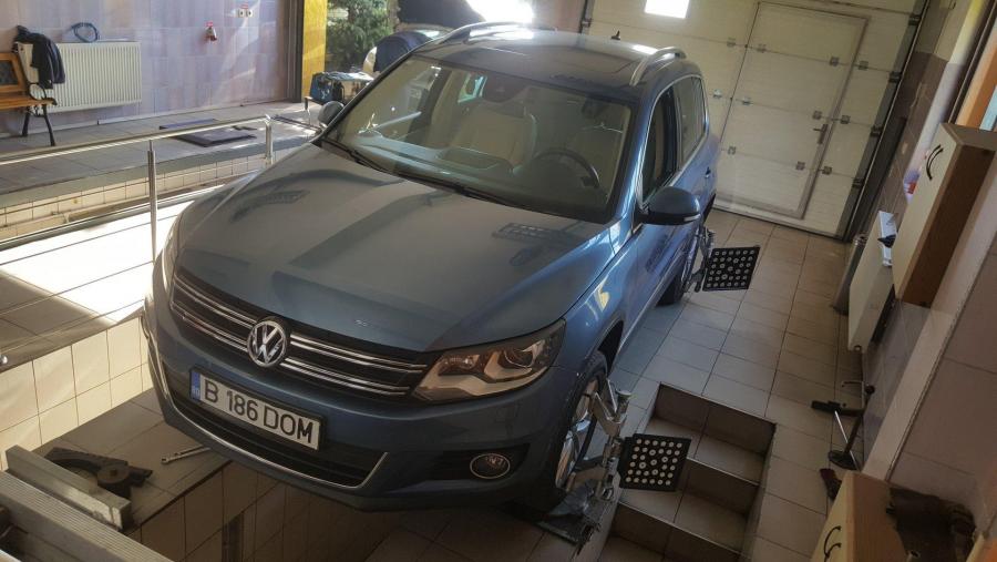

Am refacut azi Geometria :

Si acum posibila cauza care a fost data de mecanicii mei dupa ce au vazut cele intamplate stiind si istoricul masinii inclusiv cel de offroad :  cel mai probabil la incidentul cu Rulmentul de sus a fost declansata problema cu placa .....probabil ca am dar "soc in motor" cum zic si alti membri pe forum :)  dar cu siguranta nu vom stii niciodata. Nu pot decat sa ma bucur de noul ambreiaj asa cum stiu eu mai bine.

@grp nu cred ca vrei sa stii ce a fost la gura mea cand am auzit primele suntete :censur: dar asta este reactia generala a persoanelor carora le-am arata poza cu placa.

Prkblema este arcul de ka placa de presiune... aka se rupe si ti a frecat in carcasa si rulment.... nu rmentul a fost problema ci, victima colaterala.
Bine ca nu ti a spart cutia.

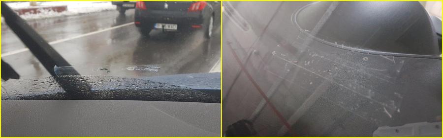

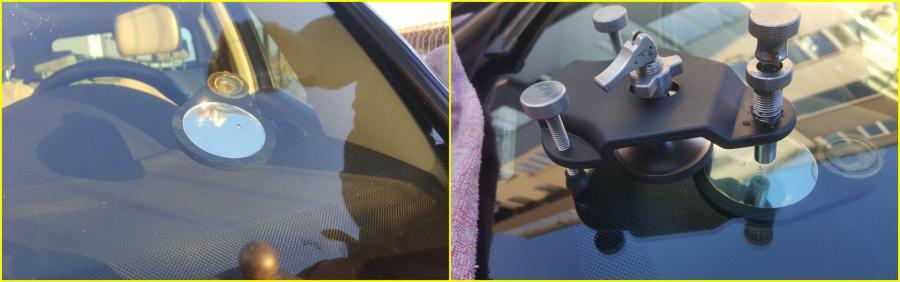

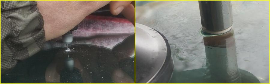

E al treilea post care incepe cu o intamplare dintr-o zi de luni.....si de data aceasta ce sa fie.....ce sa fie......am luat o piatra in parbriz  :icon_cry:   , pana vine popa nu mai ies cu masina lunea.
Pe flescaiala aia de luni am luat o piatra imediat dupa ce am intrat pe autostrada ,mai mult ca sigur de la tot nisipul/pietrisul care a fost aruncat de autoritati pe sosele.
Fiind trecut prin asta cu mai multe masini , cat de repede posibil am oprit sa pun scoci deasupra gaurii , sa vezi distractie in timp ce m-am chinuit sa acopar gaura cu scoci si in acelasi timp sa usuc zona ca scociul sa prinda , astea toate in timp ce afara ningea.....
Pana la urma am reusit cat de cat , iar a doua zi dimineata reparatia a fost facuta , am stat cu morcovul in c** o zi sperand ca nu se vor deplasa crapaturile pentru simplul fapt ca nu aveam de ales....
Pana la urma am avut noroc si lucrarea a avut succes , am reusit sa lipesc parbrizul ,au ramas 2 puncte mici de pana 1 mm in diametru

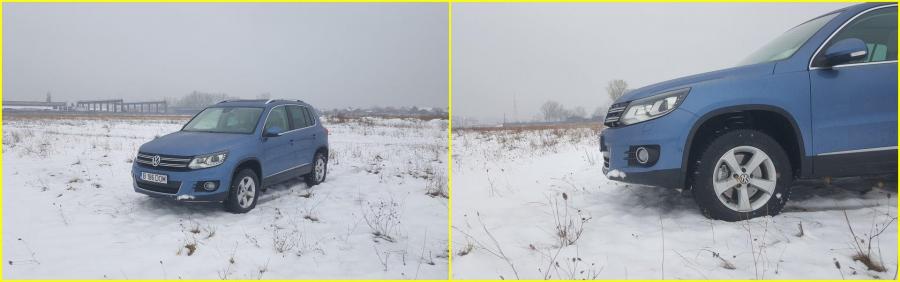

Am profitat de prima zapada sa bat si eu un camp acoperit de zapada cu noile anvelope Wasn't disappointed !!!
Anvelopele isi fac treaba corespunzator , nici vorba de derapaj sau sa intre ASR :)  merg blana !

In afara de faptul ca saptamana trecuta am mai luat o piatra in parbriz la 1 cm departare de vechea sudura :banghead:   si a trebuit sa fac dinnou reparatie....

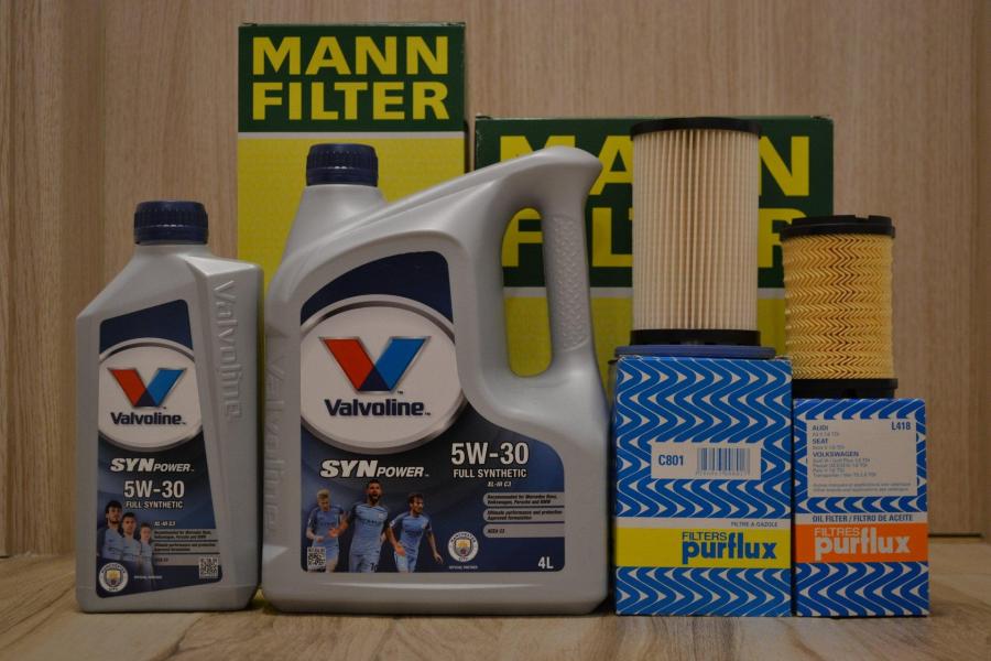

Ne pregatim si de urmatoarea revizie :
la tine intra 5l sau ai luat un bidon sa ai de rezerva?
interesant filtrul de ulei, eu am luat original dar asta arata frumos cu mai mult material filtrant.

Nu e bun filtru ala. Purflux il face. Cel putin in vechiul TDI PD motorul se comporta foarte urat cu filtru purflux. L-am schimbat dupa 2000km am pus filtru Mahle uleiul a ramas acelasi si pornirea a revenit la normal.  Cica suprafata filtranta este mai mare la acel filtru Purflux in zig-zag dar parerea mea este ca uleiul curge mai greu prin el decat printr-un filtru obisnuit, iar in timp asta poate dauna.
