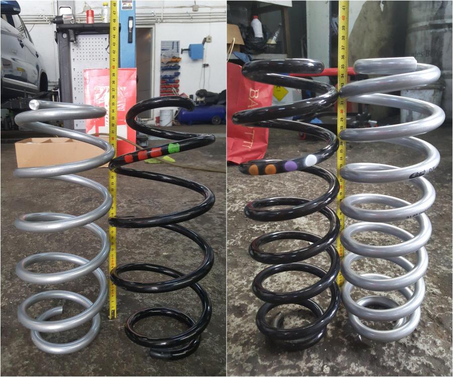

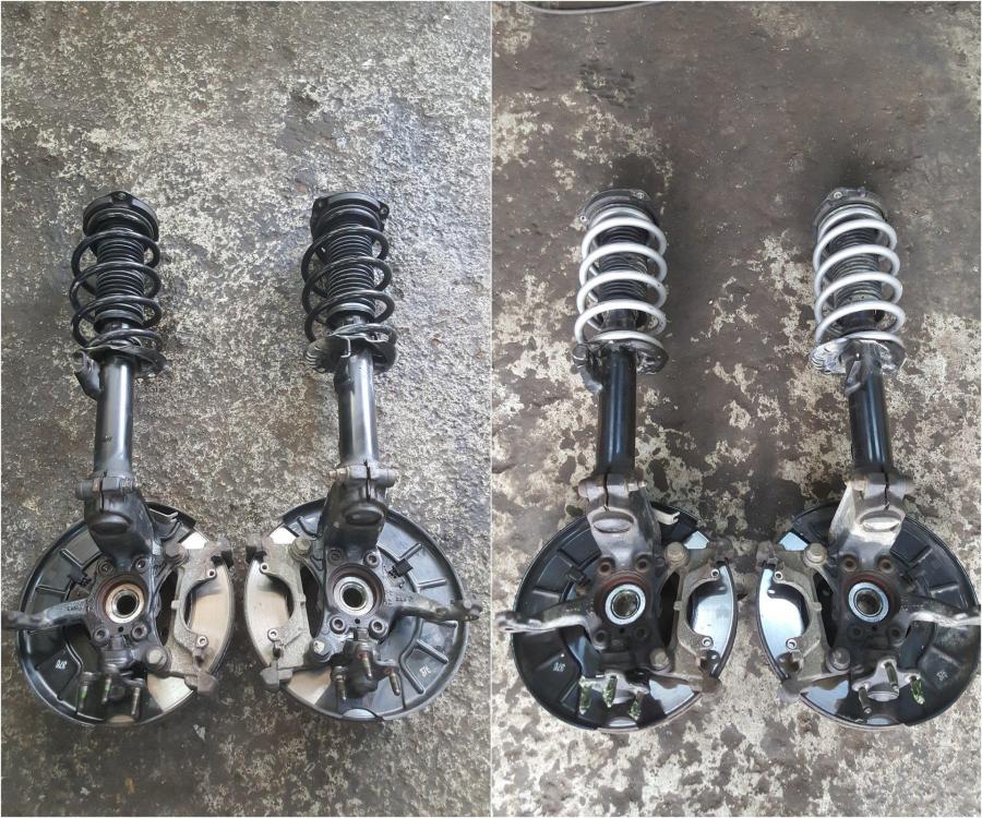

:cool: am montat si arcurile.......in sfarsit .  Retrofitul pe care l-am asteptat cel mai mult si care il pot descrie intr-un cuvant  "Genial".
Dupa multe ore in care m-am luptat cu suruburile OE care erau pline de LockTite am reusit sa montez si arcurile mult dorite. Cu acest prilej am reusit sa inspectez in detaliu toate piesele articulatiei , suruburile si eventuale defecte ascunse.  Nu am gasit nimic in neregula , totul se prezinta "aproape nou"  de la bielete,pivoti ,bucse pana la capete de bara.

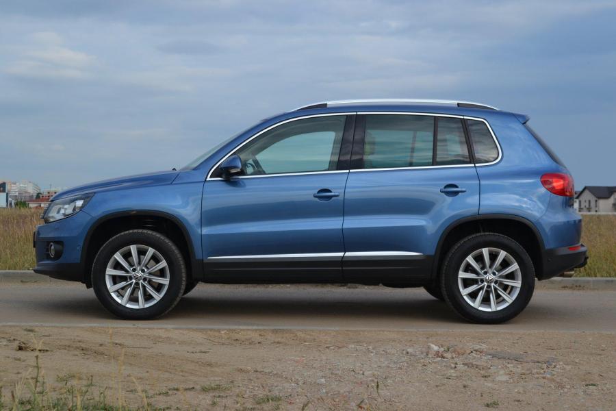

Arcurile de pe masina comparate cu cele de la Eibach arata cam asa
Dupa cum observati diferenta este milimetrica ,  dar cele de la Eibach sunt mai groase si au o spira in plus fata de cele Stock.  Astfel montajul lor a fost cat se poate de "OE" .  Arcurile vechi se prezentau aproape ca noi , cu mici exceptii de zgarieturi .
Dupa 50 km parcursi am facut o prima masurare .  Pe fata +3.5cm si pe spate +4 cm  .  Eibach spune ca ar trebui sa fie crestere egala de +3 fata/spate.
De asemenea Eibach recomanda 1000km de rulare inainte de reajustarea geometriei deoarece arcurile inca lucreaza si nu au ajuns la "forma finala" . Deci mai mult ca sigur se vor mai lasa putin .
Pozele de comparatie de mai jos au fost facute in aceiasi zi , aceiasi presiune la anvelope 2.3 si rezervor full doar la ~50 km si 10 ore distanta :)  . Am vrut ca datele obtinute sa fie cat mai reale , asa ca am dat portbagajul si barele jos de pe masina si am facut full la rezervor dimineata inainte de masurare iar apoi seara inca odata "full" pentru masurarea nr 2. Imaginati-va cum am fost eu la pompa cand am bagat doar 5.5 litri seara la intoarcere :) doar de dragul testului. M-am simtit ca si cand as avea numar de Bulgaria :biggrin:
Prima concluzie ar fi ca am pierdut cam 25% din comfortul anterior . Ma asteptam sa pierd mult mai mult ...sincer , ma asteptam sa pierd 60-70% din confort din rigiditatea arcurilor.
Efectele care le-am observat imediat ar fi ca la franare mai brusa masina nu se mai lasa de bot asa de mult  iar curbe masina nu se mai apleaca "efectul barca" asa de mult . Mi se pare mai stabila acum fata de arcurile Stock.   O sa revin cu alte pareri dupa ce parcurg 1000km cu ele.
Intr-un final am refacut si setarea de baza la Xenoane ca sa fiu sigur ca nu orbesc lumea prin trafic , cu toate ca la masurarea de inainte si dupa in aceiasi pozitie , acelasi punct diferenta la raza de lumina a fost doar de 5 cm mai sus cu arcurile Eibach . Am reglat farurile mai jos cu 5 cm apoi am memorat setarea si totul pare in regula acum.

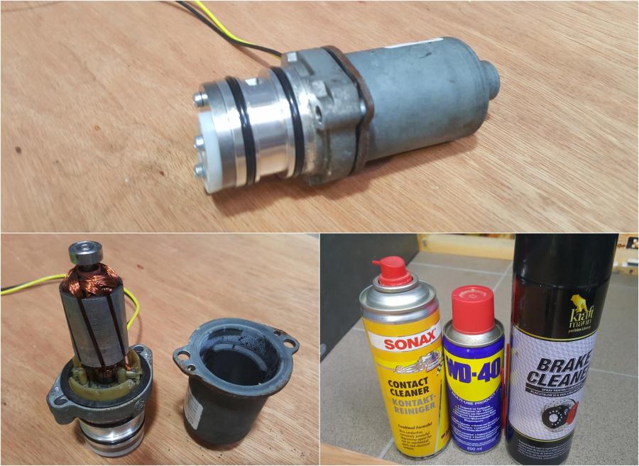

De curiozitate  am incercat sa aplic si eu la pompa veche de Haldex  procedura pe care @deenman a mentionato mai sus
Asa ca m-am pus pe desfacut pompa  si curatat folosind solutii "basic" , plus alte mici imbunatatiri aduse de mine cum ar fi betisoare de urechi sau periuta de dinti fina :) pentru o curatare mai amanuntita :
Contactele din interior erau acoperite cu praf de carbune ( de la periile motorasului)  .  Am desfacut cu grija curatata tot  , incusiv partea mecanica si sita frontala.
Grija mare ca sunt multe parti mici care se pot pierde sau se pot incurca , recomand poze la tot pasul :D pentru a nu uita pozitia finala a pieselor.
Am desfacut  cablul + mufa  , am gasit destul de mult nisip in manson si cablurile cu uzura de la frecare , dar nu erau intrerupte  , asa ca o sa ii pun manson nou si mufa noua.
La sfarsit am lubrifiat rulmentii si am izolat garnitura pompei cu putina vaselina .  Erau mici urme de coroziune de apa in interior dar nu era nimic serios.
Si intr-un final  am testat pompa
Dupa cum se vede , merge perfect :)   Mai am putin de lucru la ea pana la rezultatul final.
Ca si mentiune pompa trebuie depozitata intr-o punga de plastic izolata in care se pune putin ulei de Haldex , aceasta nu trebuie depozitata la "Uscat" .
:study: Informatii bine de stiut pe viitor in caz ca situatia se va repeta .

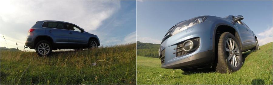

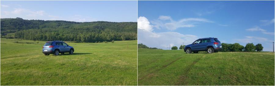

Saptamana care a trecut am reusit sa fac ~1500km pe la Cluj , Tg Mures si Brasov , arcurile au fost rodate bine !   Urmeaza sa fac si geometria cat de curand .   Am ajuns la 73.xxx km .
Am incercat sa folosesc drumuri cat mai pustii ca de obicei,  ca sa ma bucur de masina si de peisaje.
page55.thumb.jpg.831c4b03ce9b627a2652057101d1f88f.jpgpage11.thumb.jpg.6b7ab59898a7491170e53b3c37988e9e.jpgpage22.thumb.jpg.4801132a3dba622794f4a0958c8dbfeb.jpg
Nu am putut rezista si m-am aventurat pe dealuri cu ea :)...  sa vad ce poate .  Concluzia este ca ea poate mult ! dar nu cu anvelopele astea.
page33.thumb.jpg.9c6bb00fb6666630ba1a9ccbbae95613.jpgpage44.thumb.jpg.d08446244dc468e0de15dc787327a951.jpg
La intoarcere am prins si ploaie torentiala si zone cu inundatii :)  fleacuri pentru Noul Explorator , trece cu brio de tot ce ii iese in cale !

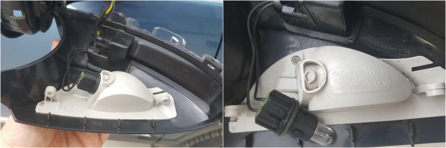

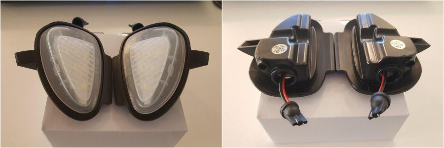

Mi-am luat azi o mica Tzapa cu lampile de sub oglinzi. Am comandat doua lampi de china care spuneau ca sunt compatibile si pe Tiguan 5n/2
Dupa ce am desfacut oglinda am vazut ca sunt diferite cele care sunt montate pe masina , de fapt sunt lipite de partea jos a oglinzii , nu se pot scoate .
O sa ma orientez doar pe becuri led in acest caz :D
Modificat de Doomy
sunt lipite?!
ce ciudat, probabil se schimba cu tot cu partea de jos de plastic?
