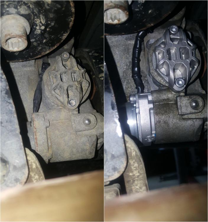

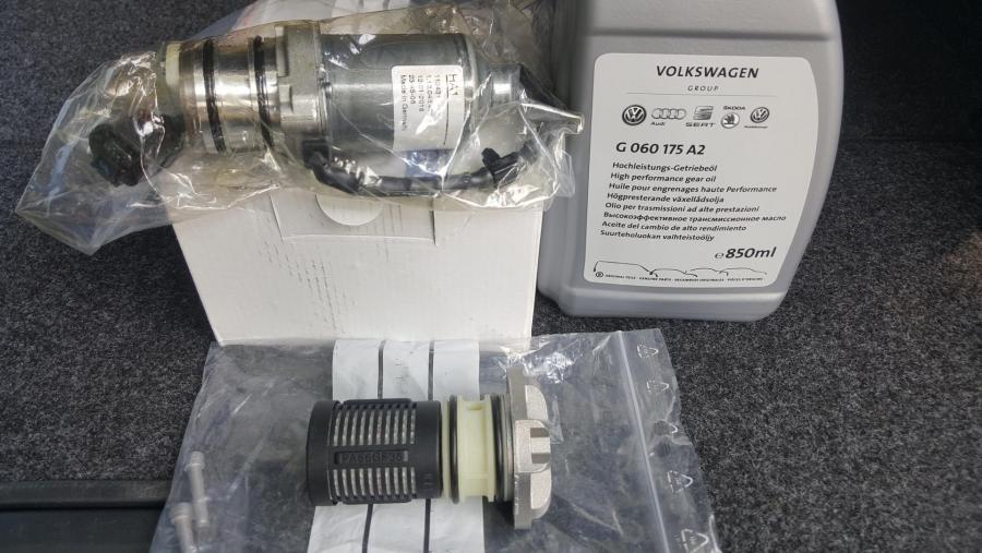

Ne apropiem de rezolvarea Haldexului  :  a venit pompa , uleiul si filtrul de Haldex  . Cu putin noroc saptamana aceasta rezolvam si cu montatul ....poate reusesc sa urc si arcurile pe masina :)
Deci sa inteleg ca s-a inecat pompa de la balta aia prin care ai trecut? Esti sigur ca nu e doar o problema de apa in mufa?
@mad_kat Am testat pompa , e moarta .  Ambele mufe  din calculatorul de Haldex erau curate lacrima  , nu era vorba de apa intrata :( .   Alta explicatie nu am.....am venit cu masina mai incinsa dupa cateva ore de mers si am intrat in balta  , poate de la diferenta de temperatura a crapat ceva intern in ea...  Eroarea e strict legata de pompa nu de altceva.

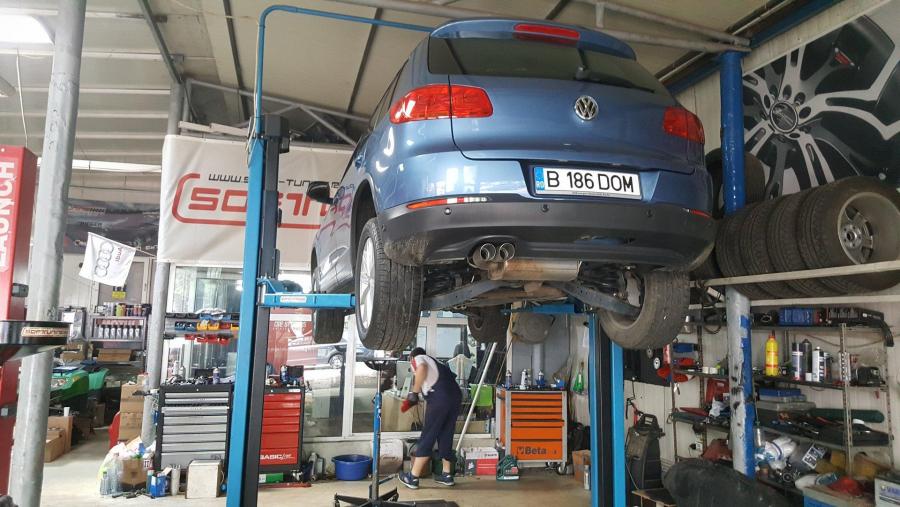

Descrierea pe scurta a urmatorului post ar fi  :  am inceput ziua 4x2 si am terminat ziua 4x4 :D
Vreau sa multumesc pe aceasta cale lui @Florin@Caractere pentru ajutorul acrordat pentru urmatoarele operatii :

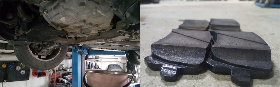

Schimbat uleiul la cutia de viteze si placutele de frana pe spate .  La cutie am bagat inapoi fix 2.1 Litri .  Uleiul vechi era curat semn ca fusese schimbat recent.
Si cel mai important am rezolvat Haldexul . Uleiul de haldex vechi era foarte curat , semn ca si acesta fusese schimbat recent dar ce am gasit in pompa si in filtru m-am speriat :eek:

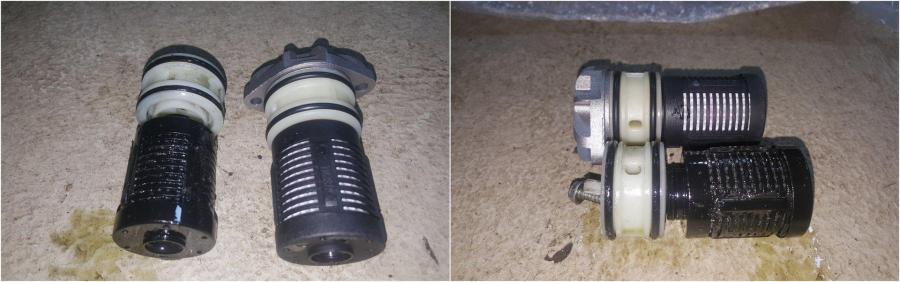

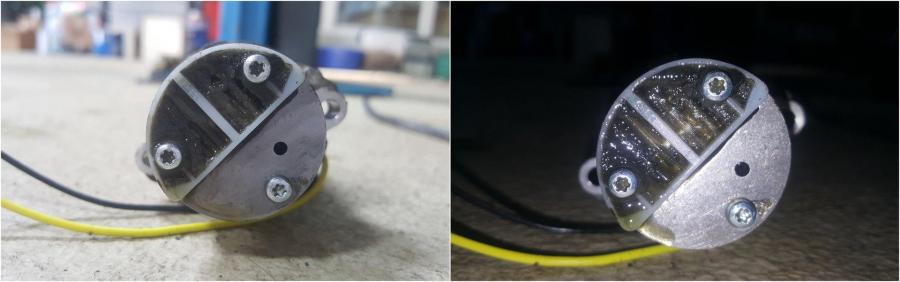

Sita din pompa era imbacsita de pilitura de fier , era ca o mazga gelatinoasa .
Filtrul era si mai rau , era plin ochi de pilitura de fier si la capac avea si coroziune de la apa :
Sunt sigur ca observati surubul din filtrul vechi ...pentru ca era pompa moarta nu am putut aplica procedura VCDS de scoatere a acestuia si a trebuit sa aplicam o metoda neortodoxa din cauza spatiului de manevrare :ROflag: .
Am curatat locasul filtrului si al pompei  si apoi am asamblat tot la loc si apoi pus uleiul de Haldex fresh:
Concluzia din toata povestea cu Haldexul ar fi ca germanii si-au facut treaba schimband doar uleiul fara filtru.  Filtru care ei spun ca nu se schimba ...
Mai am doar sa pun arcurile sa termin prima etapa.....:hainoroc:
Pai si spanul de la Haldex era normal sa apara? totusi masina are 5x.000km nu 250.000km. E normal sa produca span?!
Aparent , toate produc span. Am citit pe alte forumuri si la 39.000km de pump failure.    Teoretic daca schimb uleiul de haldex si filtrul + curatare sita pompei la fiecare 25.000km ar trebui sa fie "safe".

@deenman  Interesant filmul , acum chiar ca m-ai facut curios ,   o sa deschid si eu pompa veche sa vad ce gasesc in ea .
