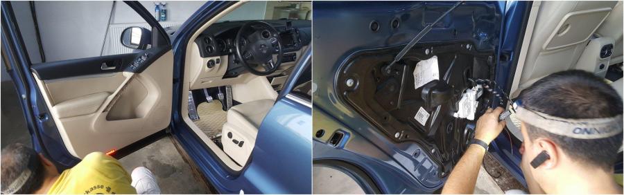

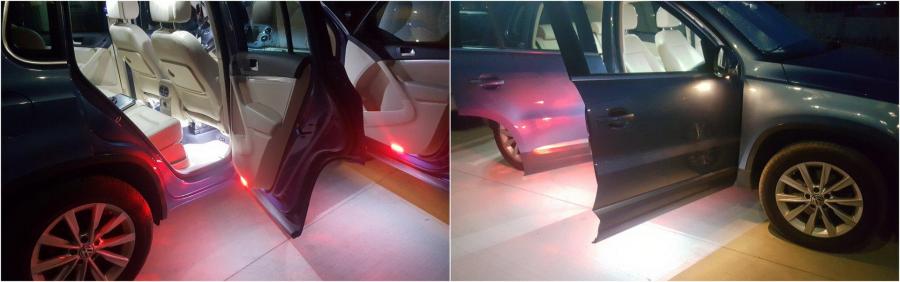

- Am montat Door Warning Lights si ledurile care spre mirarea mea NU dau eroare :D  , sunt super multumit !
page1.thumb.jpg.6c366a2aff7d0e21bec3fa7c0fdbcb94.jpgpage3.thumb.jpg.bb6d3dbb3793dcb8f5ade0b667fc8ce6.jpg
Multumesc de ajutor la montaj lui @Al Bundy  care m-a ajutat si cu urmatoarele modificari :

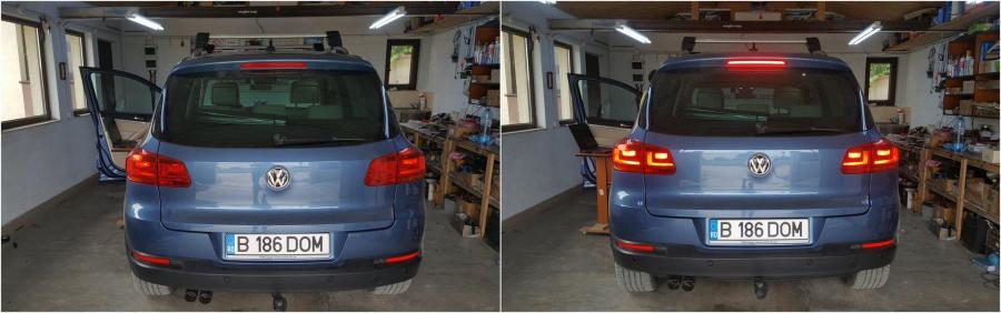

- DRL pe stopurile spate exterioare  si lumina de frana pe toate 4 stopurile :
