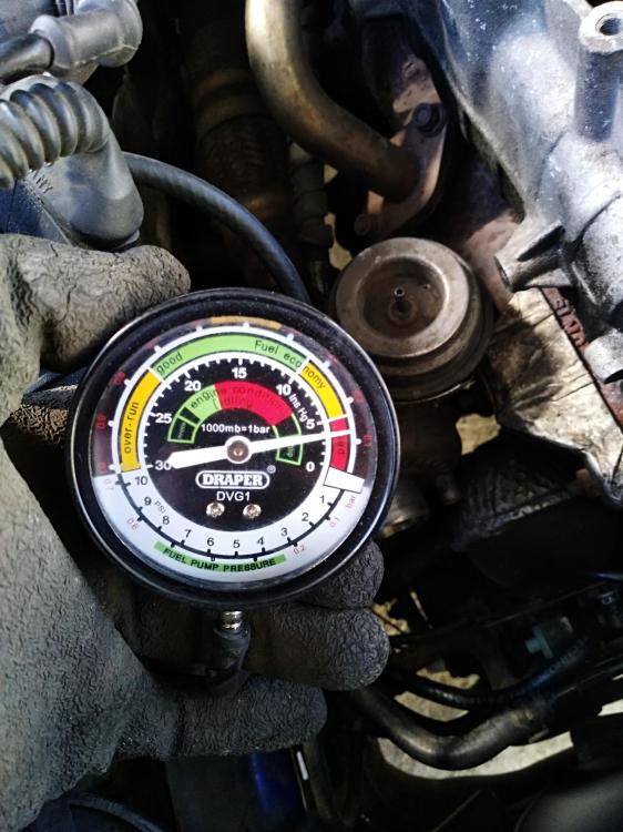

Imi cer scuze daca a mai fost postat, am tot citit dar nu am rezolvare! Dupa cum am scris mai sus am eroarea 17964, am schimbat toate furtunele de vacuum, senzorul n75, am pus unul second si am crezut ca e defect, am pus unul nou, turbo functioneaza (se invarte usor de cand pornesc si nu are joc), ciupearca dupa turbo tine nu e sparta sau blocata, am probat cu gura daca se ridica si merge, am tras cu o seringa mare si actioneaza ( a fost curatata turbo cu 2 ani in urma), nu am pompa de vacuum, dar am vacumetru si nu am presiune mai mare de 0,1. Imi scoate peri albi si nu vad ce ar putea fi! Orice sugestie e binevenita. Ma gandesc la supapa unic sens care duce catre servo ca nu prea tine bine ?

Sa masoare inainte de n75. Daca nu are vacuum sa verifice stuzul la pompa tandem ca in clipul asta.

Am avut problema asta, stiu ca e o problema a lor, dar nu am verificat iar, servofrana imi functiona ok si am mers ceva cu ea! Mai verific odata ?

Ieri am stat de ea mai mult si am gasit buba, era ciupita supapa de deschide apa, dar era ciupita cand forma vacum mai mult.
