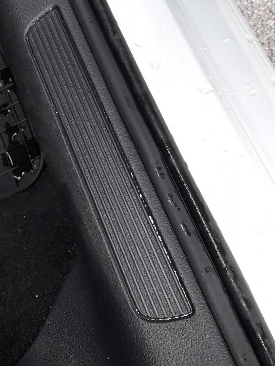

Mihai San Publicat 24 Iunie, 2018 Share Publicat 24 Iunie, 2018 Aveți ceva fotografii? Despre ce garnitura e vorba? Ce trebuie sa demontez? Eu găsesc apa pe chederul de jos de la pragurile spate. Link către comentariu Distribuie pe alte siteuri More sharing options...

Gelu1 Publicat 28 Iunie, 2018 Share Publicat 28 Iunie, 2018 Aceeasi problema am descoperit si eu. Nu mi-am putut da seama cum intra. Chederul e in stare buna Link către comentariu Distribuie pe alte siteuri More sharing options...
anonimu77 Publicat 1 Iulie, 2018 Share Publicat 1 Iulie, 2018 Va salut ! Aceeasi problema o am si eu. Am gasit apa pe covoras in partea stanga spate dupa ce am spalat-o si dupa o ploaie mai zdravana. Am verificat chederul si este intact. Am avut golf 4 si nu avea probleme de acest gen. Ceva solutii? Link către comentariu Distribuie pe alte siteuri More sharing options...

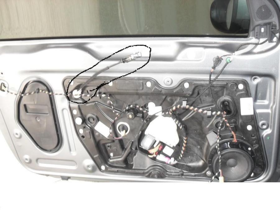

grig Publicat 2 Iulie, 2018 Share Publicat 2 Iulie, 2018 (modificat) salut demonteaza panoul interior al usii si ai sa vezi ceva similar cu ce este in poza. torni apa pe usa pe partea exterioara (la baza geamului) si vezi pe interior pe unde curge . apoi aplici silicon pt etansare. Modificat 2 Iulie, 2018 de grig . 1 Link către comentariu Distribuie pe alte siteuri More sharing options...

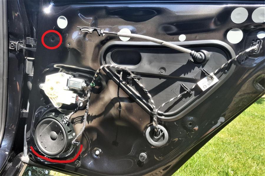

danito Publicat 16 Septembrie, 2018 Share Publicat 16 Septembrie, 2018 Salut, Si eu am aceeasi probleme, pe cele 4 usi. Desfacut fetele de usi, chedere geam, curatate (nisip, praf, frunze, etc.), puse chederele inapoi la geam, pus furtul cu apa pe usa curge in felul urmator: - Pe langa boxe care dupa bineinteles se opreste in fata usii, apa o gasesc pe chederul din interior, nu ajunge pe pres. Boxele sunt prinse in nituri si plasticul este crapat, nu cred ca ar fi o idee buna sa le dau jos ca nu stiu cum sa le mai prind inapoi daca este rupt/crapat plasticul. - prin gaura de mai sus incercuita, nu cred ca se poate astupa pentru ca intra clema care prinde fata de usa. - Si prin "balama/stabilizator usa". Ceva idei de a remedia problemele? Link către comentariu Distribuie pe alte siteuri More sharing options...

vali zak Publicat 14 Ianuarie, 2020 Share Publicat 14 Ianuarie, 2020 Subscriu,se pare ca intre difuzoarele din usa si usa este un fel de garnitura buretata care se macina pur si simplu,daca apuci de ea se trage,nu e lipita.Solutia este inlaturarea niturilor si a garniturii buretate,mastic si alte nituri 5 diametru si lungime min 6 mm. -1 calitate materiale la G7. 1 Link către comentariu Distribuie pe alte siteuri More sharing options...

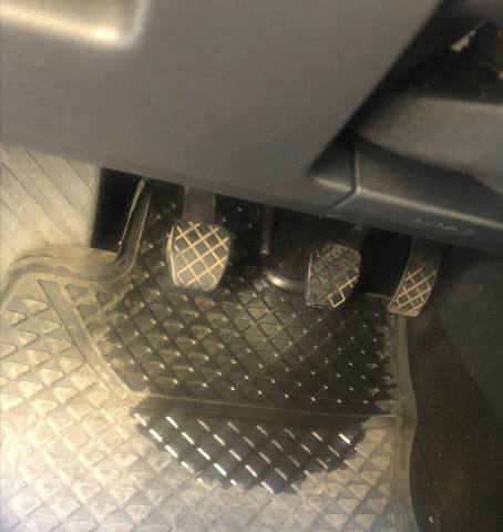

bza Publicat 5 Iulie, 2020 Share Publicat 5 Iulie, 2020 Va salut! Am si eu o problema la un golf 7 1,6tdi si sper sa gasesc rezolvarea aici. Am cautat ceva asemanator pe forum dar nu am gasit. De ceva timp am o pata de lichid pe covoras, sub pedale. Din ce mi-am dat seama, dupa o ploaie devine mai vizibila. Lichidul este usor uleios, galbui, fara miros, si se prelinge pe pedala de la ambreiaj (acolo fiind umed cand ating). Aveti idee ce ar putea fi si ce pot face sa remediez asta? Spor in toate! Link către comentariu Distribuie pe alte siteuri More sharing options...
MyKe Publicat 5 Iulie, 2020 Share Publicat 5 Iulie, 2020 Pare să fie lichid de frână. Mergi la un service pentru constatare, cel mai probabil e cilindrul emițător de vină (“pompa de ambreiaj”). Verifică și nivelul lichidului de frână, să nu pierzi prea mult. 1 Link către comentariu Distribuie pe alte siteuri More sharing options...
Dolfin Publicat 5 Iulie, 2020 Share Publicat 5 Iulie, 2020 Daca este lichid de frana, nu mai astepta nici o zi, este foarte coroziv, trebuie sters repede de pe toate suprafetele, nu numai metalice. 1 Link către comentariu Distribuie pe alte siteuri More sharing options...
