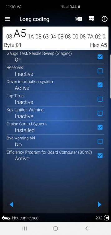

Cica se mai poate face din long coding Byte 01 Bit 5
Trebuie incercat, din ce zice inteligenta populara, codarea corecta e cea descrisa de tine mai sus dar nu merge la masinile mai noi - 2019.
La mine pe 2017 a mers cu VCDS, l-am oprit din acelasi considerent, copil mic si sunet enervant. Cred ca mai poti incerca cu OBDeleven, cred ca si acolo gasesti aceasta setare.

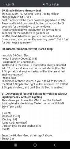

Pentru 1 incearca asta
Am dezactivat Start-Stop cu OBD eleven (permanent- nu am verificat daca apas butonul de dezactivare ce se intampla. Sunt multumit ca e dezactivat)
Am activat VIM pe Discover Media Pro 2.5 (9,2 inchi) tot cu OBD eleven .

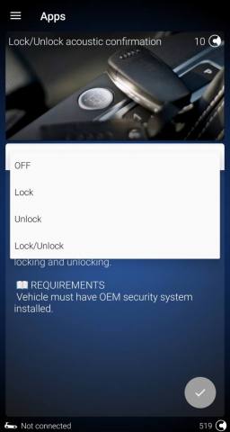

O codare pentru activare sunet la inchidere deschidere? Mentionez ca are alarma de fabrica cu senzor de miscare si antitractare.
Mersi.
Mersi, am executat codarea.
