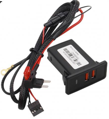

Salve, as vrea sa mai pun pe masina un slot USB, insa as dori sa il asez langa schimbator in partea dreapta, unde exista loc destul. Nu gasesc insa exact ceea ce-mi trebuie. Sunt cateva solutii, pe care nu le inteleg exact unde se aseaza.
Spuneti-mi daca aveti alte surse care sa ofere exact ceea ce caut.
Asa ar fi ideal, insa nu gasesc echivalent pentru Golf 7
Atasez si celelalte chestii pe care le-am mai gasit pe net...
Aici as vrea sa le asez, daca s-ar putea. Eventual sa cuplez una de sistemul multimedia.
Asta chiar nu stiu unde isi poate avea locul! Cumva in torpedou?
Si asta este interesanta, n-am verificat insa daca poate fi montata langa bricheta.
Asta cred ca pote fi montata in licul prizei actuale, intrebarea este daca se pot conecta amandoua la sistemul masinii...

Inca o optiune de a adauga porturi USB extra la Golf ar fi varianta de schimbare a cadrului cu grilele de ventilatie spate, din cotiera.
Porturile USB se leaga la bricheta de langa suporturile de pahare. Totul este plug & play. Atata doar ca necesita un pic de timp, pana se desface cam toata consola centrala, pentru a avea acces la mufa brichetei.
De gasit asa ceva pe aliexpress, la preturi de aproximativ 200-250 de lei, in unele cazuri cu tot cu transport la acesti bani.
