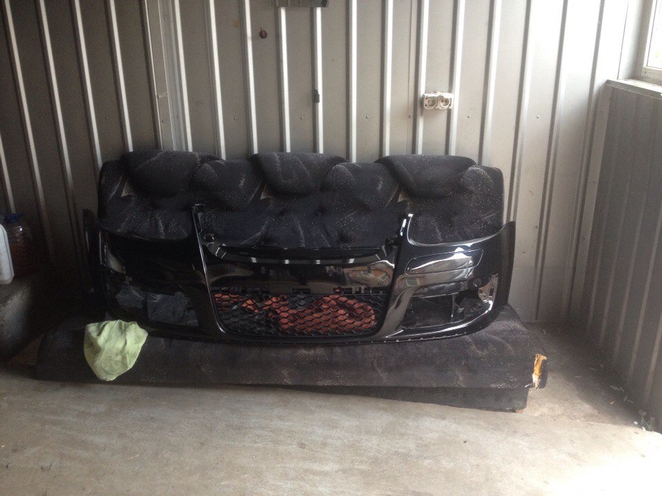

Am cumparat recent si bara fata de GTI in culoare , doar ca mai am nevoie de grilajele de la proiectoare + sa astept sa vina de la vopsit grila centrala pe care am facut-o negru lucios sidefat (revin cu poze )

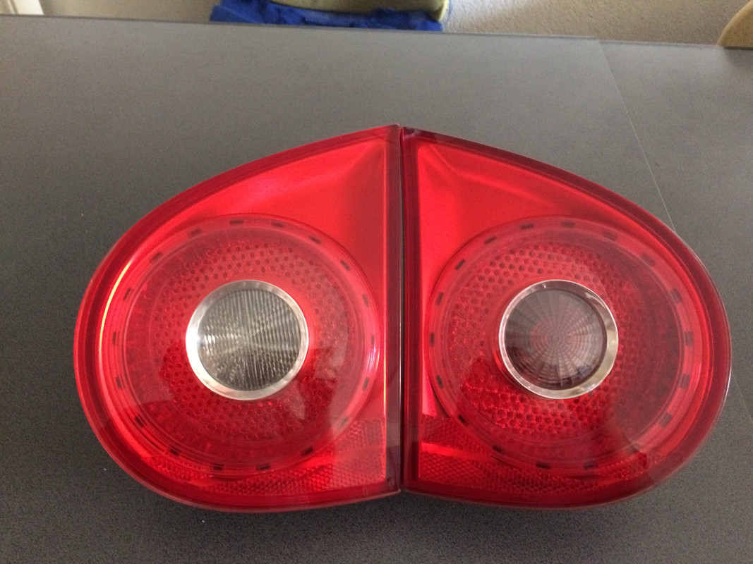

Sunt insa in dubii , nu stiu daca sa-i fac sau nu stopurile pe spate cherry cu spray fumuriu , momentan nu am in plan stopuri pe led , poate doar sa le modific pe astea sa fac iluminare si pe tripele de pe hayon, am multe in cap :))
O sa ii schimbi tot aspectul cu noile elemente, abia astept sa o vad. La niste faruri GTI Look nu te-ai gandit? Imi place ideea cu iluminarea cercurilor de pe haion, daca te apuci sa imi zici si mie cum le faci :salut:
Sunt in plan si farurile de gti , dar momentan mai merg astea .. abea am pus set-u asta de faruri :)) ,  "inca mai trag de ele " , deja am inceput mesteritu pe la ea , revin cu rezultatele :))
Triplele le-am trimis la un baiat .. nu de alta , dar din ce am vazut trebuie dezlipite si daca le faceam eu imi era ca voi avea probleme sa-mi faca condes.. sau te mir ce. .

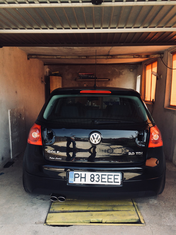

Masina a fost inamtriculata , prelungirea de Gti + evacuare sunt gata :x
Las cateva poze cu masina mai jos ?
Pozele sunt frumoase, artistice, dar nu scot in evidenta detaliile. Poti face si unele mai indeaproape ?
Multumesc :D , si eu sunt foarte incantat de ea :)
Las mai jos cateva poze mai clare cu fundul asta mare :))

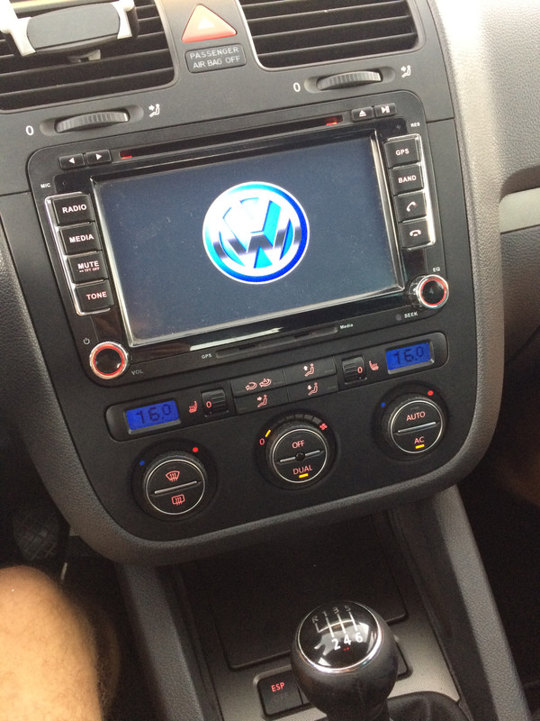

Si un mic update :) , daca ii putem spune asa .. am schimbat clima cu una care are incalzire + este in stare impecabila , momentat incalzirea este nefunctionala , dar cand ii voi pune interior de piele va fii functionala ?
Gata si bara fata , urmeaza grilele sper sa gasesc grila de Jetta impecabila (crom) , deoarece ador constrastul asta cu negru ..
Daca nu voi gasii pun de GTI :D , incet , incet masina prinde forme  :x

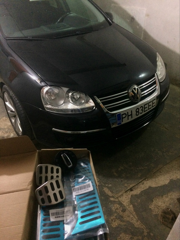

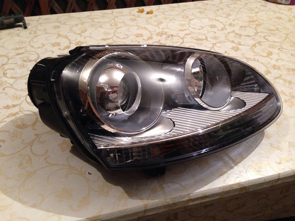

Pai sa va pun si o poza pe zi :)) , una peste alta eu sunt super incantat de rezultat , tot astazi am achizitionat un set de faruri AM cu xenon , sper ca pe sfarsitul saptamanii sa le montez :D
Multumesc mult , ma tenteaza sa-i schimb si stopurile pe spate dar nu sunt sigur de asta :)) . Imi plac mult si cele oem dar parca unele pe led n ar strica :) .. insa cum am spus , vom vedea .. , momentan sunt in cautare de praguri de GTI OEM + lip bara fata Edition 30
Da , chiar m am gandit la asta .. daca nu gasesc un gti "pur" la dezmembrat pentru praguri , asta ar fi singura solutie , una peste alta sunt inca in cautari :D .
Am mai bifat pe lista :
-Bloc Lumini Crome OEM VW cu functia AUTO + proiectoare , daca tot am si proiectoare + becurile , acum si blocul de lumini :)) o sa ma apuc de treaba :)  , mentionez ca masina nu a avut de fabrica proiectoare :D
-Ornamente pedale Inox

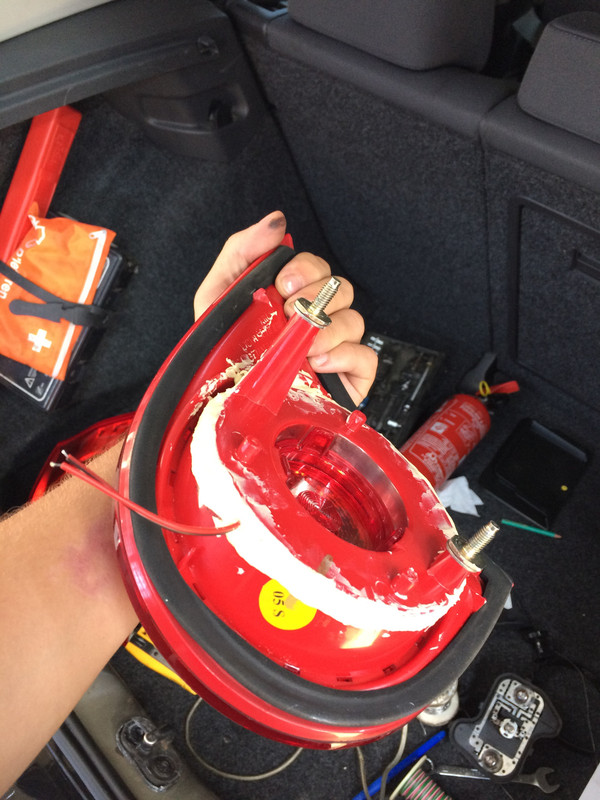

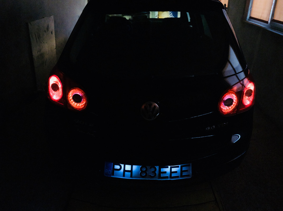

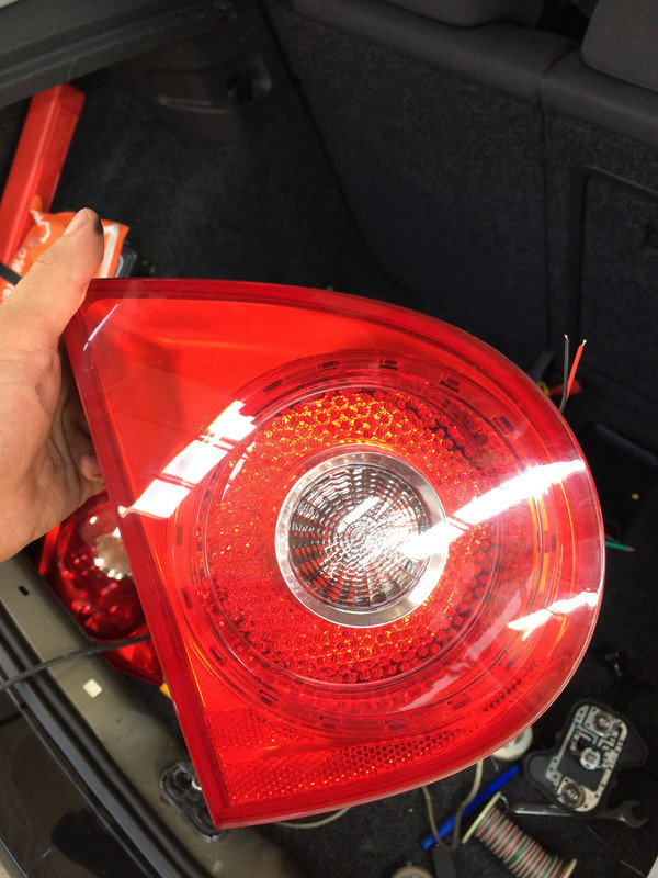

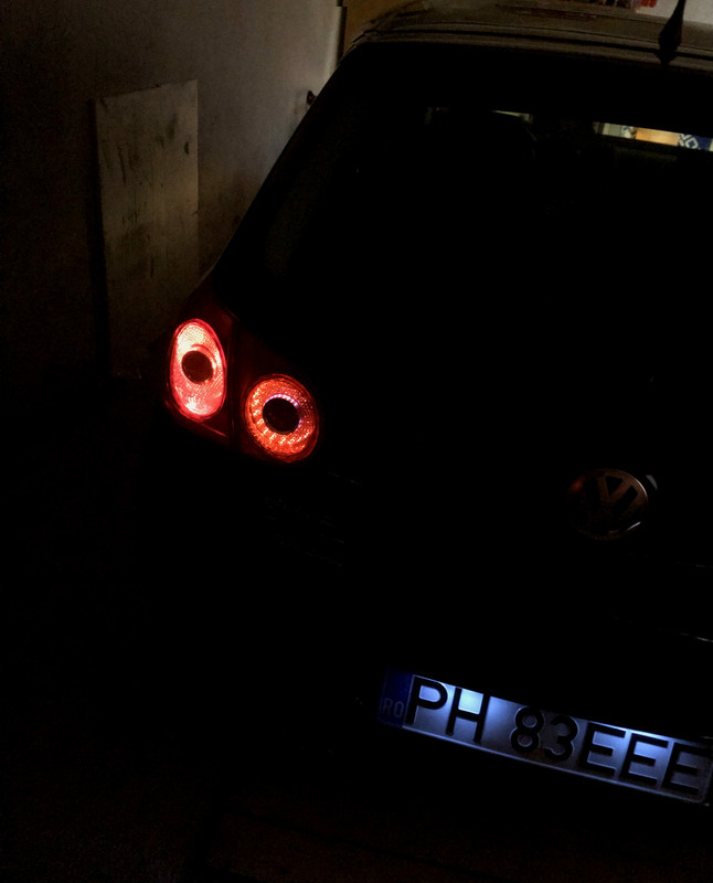

Pai , sa pot spune asa , am inceput prin a  demonta triplele de pe hayon , dupa le-am taiat partea de sus respectiv capacul/fundul , nu am vrut sa dau sticla jos , dpmdv mi s a parut mai "safe" asa , deoarece imi era frica sa nu se abureasca .. sau mai rau sa sparg sticla cand o dezlipesc , dupa am introdus ledurile in stop , am tras fire la masina (partea aia a fost cam grea :)) ) , dupa ce am tras fire pana jos la stopul de pe stalp ,le-am legat stop pe pozitie apoi si la frana , + stopurile de pe stalp le-am facut sa se aprinda cerc complet , acum sa.mi spuna cineva cand calc frana ca nu se observa :)) , imi pare rau ca nu am apucat sa fac poza si la franare . Daca ma intrebati de ce nu am vrut sa pun becuri normale , de frica de a nu se incige s.au de a se arde vreun bec .. ?
Va las cateva poze cu rezultatul :D
daca va uitati atent se observa ledurile pe margine
Rezultat

Cu ce ai lipit la loc stopul? ce lipici poti da un link?
Expand
O solutie de lipit plasticul de la Bison , nu mai stiu exact numele , dar daca gasesc ambalajul o sa-ti fac o poza :D

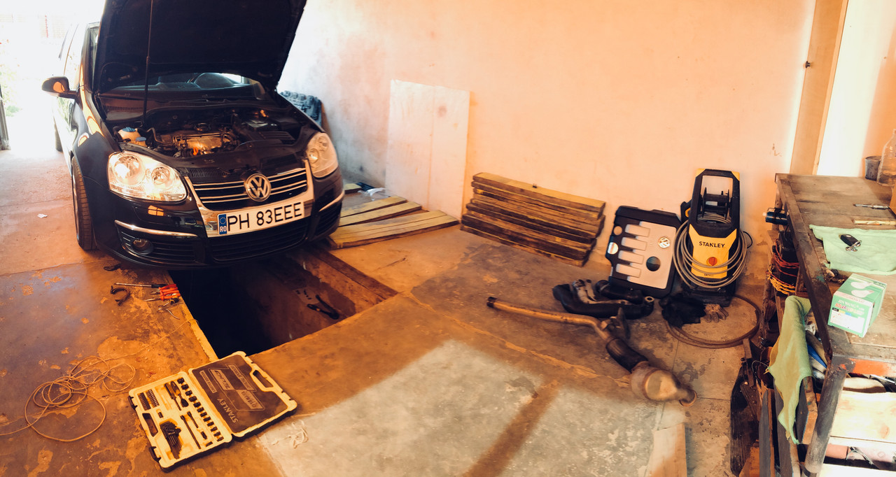

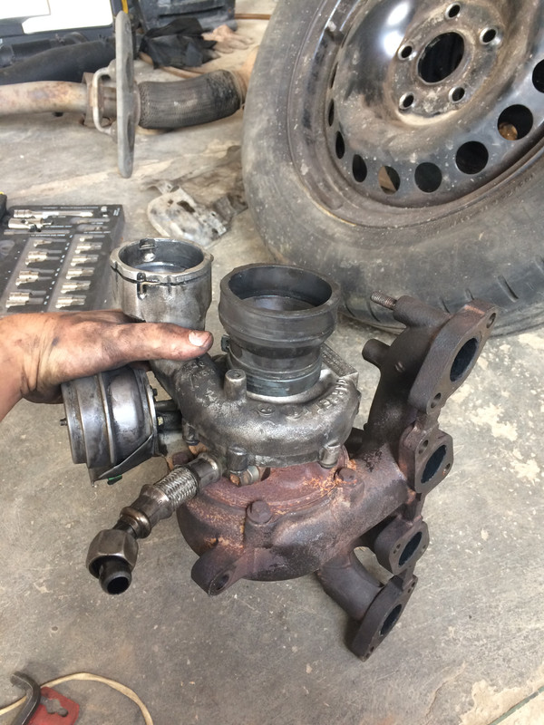

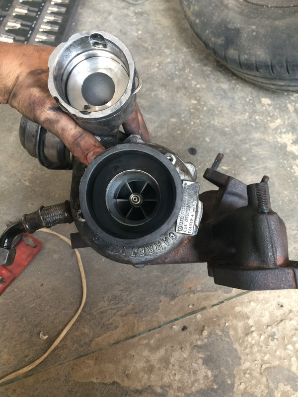

Una peste alta , masina va sta la garaj o scurta perioada , din cauza ca imi face turbina overboost :( .. , ieri am reusit sa o dau jos si luni sa o duc la reconditionat ..
Cateva poze
Ca timp de lucru a durat cam 5 ore :)) , destul de complicat a fost .. dar n am renuntat :D , din ce am inteles eu are geometria blocat turbina .. am vazut ca axul nu are gram de joc sau sa fie ceva gripat la ea , oricum voi vedea luni care este problema .
