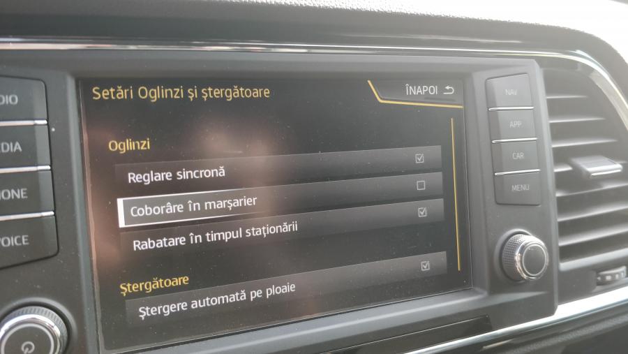

Activat mirror dip in reverse. Functioneaza ok, doar ca nu poti seta o pozitie personalizata pentru cand coboara. Am incercat sa reglez oglinda cu marsarierul activ dar se modifica si pozitia standard. Deci merge doar coborand oglinda cu o anume valoare prestabilita. Astea cu toate ca unul din biti se refera exact la memorarea pozitiei in marsarier.
Seteaza si posibilitatea activarii/dezactivarii din HU. Restarteaza unitatea. E ceva similar parca la Passat B8 din cate imi aduc aminte. Se putea memora pozitia. Pe Ateca nu am incercat dar nu cred sa fie diferit.

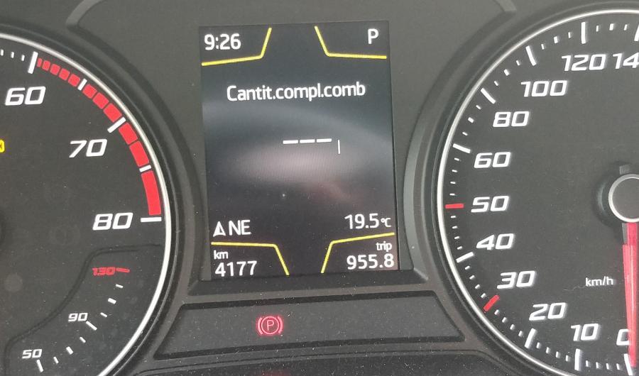

Al doilea screenshot e fix activarea fin HU. O sa mai incerc odata sa vad daca merge. Am mai activat si afișarea cantitatii de benzina de alimentat, dar deocamdata nu afișează valoarea, probabil dupa prima alimentare incepe sa functioneze.

Pe 09 sunt doua canale de setari care le treci pe active. In ce ai postat vad numai una.
Ai dreptate, al doilea screenshot din 09 nu s-a atasat la postare, acum am văzut.Acela ar fi fost activarea optiunii din HU. Dar le-am activat amandoua. Am sa incerc ca activez si bitul 1 cu mirror memory din 52 sa vad daca face vreo diferenta.
Eu zic ca nu e de acolo. Incearca sa resetezi unitatea-partea de confort. Poate memoreaza pozitia. La B8 o memora sigur.
Am incercat si bitul ala de mirror memory, si nu mai merge deloc :P. Am resetat si controllerul dupa codare dar aceeasi poveste, coboara doar o valoare prestabilita. Sincer, pentru mine e ok cat coboara, nu imi mai bat capul, oricum nu o prea folosesc.

Fix acelasi comportament il am si eu la mirror down, dupa activarea cu app, cu OBDEleven. Daca si manual face la fel, asa o fi modelul.
Eu l'am lasat dezactivat, daca e panica folosesc Area View.
Cantitatea de realimentat, din ce observasem, e multiplu de 5 si as zice ca aparea numar imediat dupa activare, fara realimentare
La mine inca nu a aparut nimic, si am facut 200km de cand am activat, sigur am consumat mai mult de 5l :P
Poate mai e ceva de activat pe undeva ca sa mearga.
Legat de oglinzi, am mai citit pe alt forum ca ar trebui oglinzile in sine sa aiba ceva feedback de pozitie ca sa poata memora, altfel vor functiona asa cum e la noi.
Nu inteleg unde e problema sincer, la Leonul 5f al sotiei functia asta a venit activata din fabrica.
Cu certitudine nu pot spune nici eu unde ar fi problema, e doar o presupunere conform cu ce am mai citit pe ici pe colo. Poti sa o activezi asa cum e sa vezi daca te ajuta atat cat coboara by default.

Ai reusit sa rezolvi cu mirror down? Eu inca nu am activat functia.
Nu am mai facut nimic mai mult la mirror down fiindca am gasit pe mai multe forumuri informatia ca asa e comportamentul cand oglinzile nu dau feedback de pozitie. In plus am observat ca dupa cateva coborari si urcari nu mai e reglata ok oglinda, asa ca am dezactivat-o din meniu si nu o folosesc.
