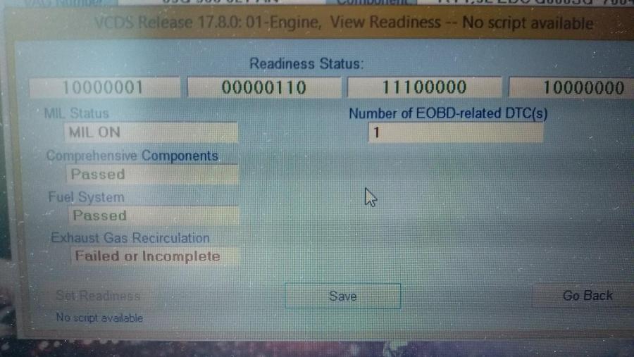

Pe engine -> readiness am:
Exhaust Gas Recirculation: Failed or Incomplete

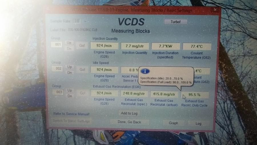

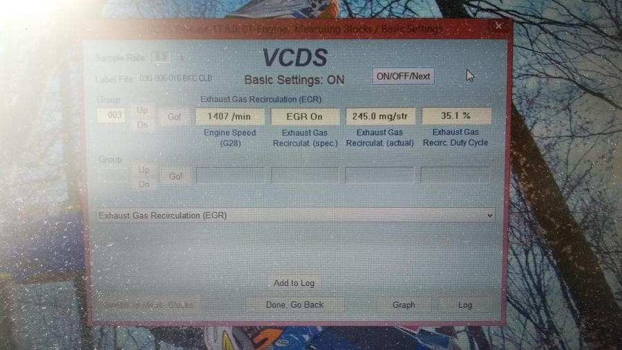

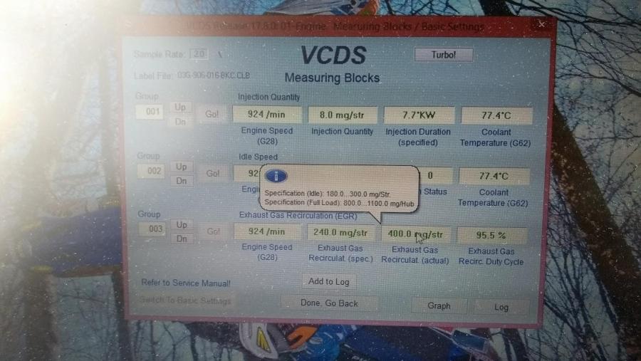

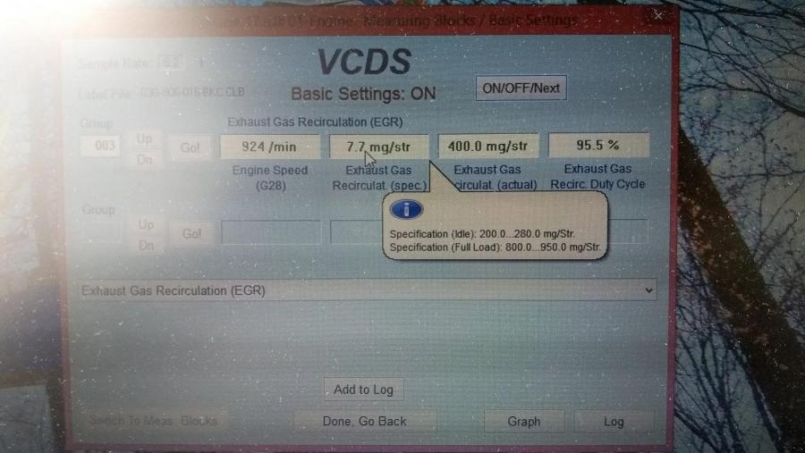

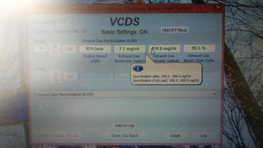

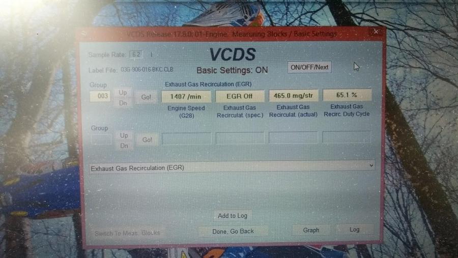

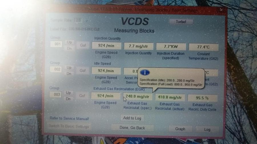

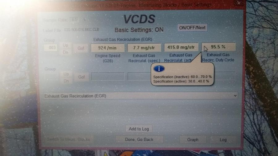

Am facut basic settings la EGR, cred ca e ceva ciudat la relanti, in idle scrie ca trb sa stea intre 200mg si 280mg, la mine sta in 7,7mg (EGR spec)... (poze atasate)
Dupa aia am intrat la measuring blocks la EGR: EGR spec. 240mg tot la idle (200-280mg) deci nu inteleg nimic...
La basic settings EGR spec este de 7,7mg la relanti iar la measuring blocks este de 240mg...
De asemenea e ciudat ca si EGR duty cycle este de 95,5% si inainte de curatare EGR si dupa...
Intrebarea este daca o fi EGR-ul blocat/stricat? Sau poate ca nu lucreaza din alta cauza? Senzor MAF sau MAP?

  On 05.05.2018 at 18:48, Nick. a scris:

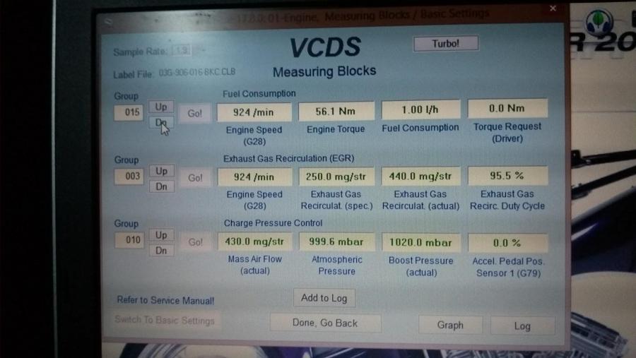

Expand
eu cred ca le incurci...pot sa ti zic ca egr ul e bun la tine,face ciclul inchis-deschis...se poate verifica si foarte usor
cat aveai relantiul inainte?924 e mare...la fel si consumul

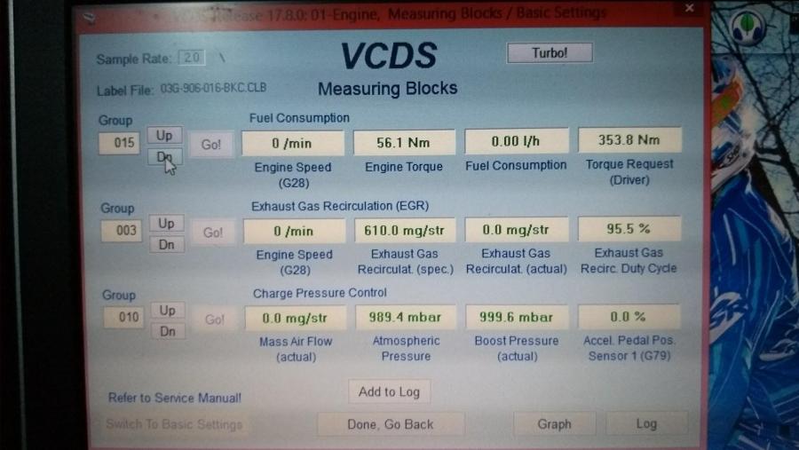

senzorul MAP da eroare,il poti verifica pe gr 10 cu contactul pus...trebuie sa citeasca cat pres atm
  On 05.05.2018 at 19:03, ionut10a a scris:
Expand
Din pacate nu stiu cat aveam relanti-ul pana sa se intample duda dar cred ca tot pe-acolo, sau 800 si ceva...
Am facut masurarea pe gr 10 si am asa:
Cu motor oprit: Atmospheric pressure: 989,4 mbar
Cu motor pornit: Atmospheric pressure: 999,6 mbar oricat de mult gaz as da...
Am atasat si doua poze.
Sa fie MAP-ul dus?
E normal sa nu sa se modifice presiunea atmosferica

Pare ca da . LOG-ul in mers cum arata ?

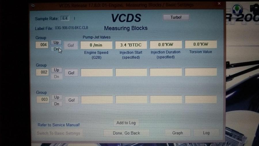

da,map e bun...posteaza gr4 sa vad cum e pusa distributia

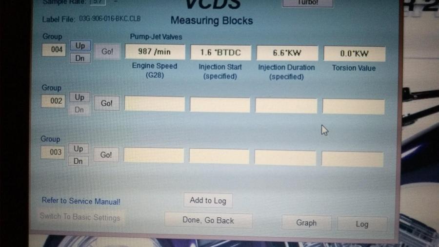

  On 05.05.2018 at 20:04, ionut10a a scris:
Expand
Am pus pozele: si cu ea pornita si oprita (dar nu cred ca are vreo importanta ref la torsion value)
ti au controlat daca e pusa bine distributia la service?
ai 0 la torsion value.la fel de bine poti fi in afara plajei
  On 05.05.2018 at 20:34, ionut10a a scris:
Expand
Distributia e facuta acum 3 ani la 77000 km. De atunci nimeni nu a umblat la ea. Acum am 90000 km. Putin. Eu plec destul de tare dupa loc, ciudat ca mi s-a intamplat dupa ce am plecat tare de pe loc si cand am dat a 2-a a inceput sa dea in nas rau de tot si a aparut duda asta la pornire, pana atunci se comporta perfect normal. E posibil sa fi sarit de la punct distributia?
poate fi o cauza,de aici relantiul si consumul mare...cand ai eroare pe g28 si g40 prima data se controleaza distributia...fa o poza la pinionul axei cu came sa vedem unde sunt alea 3 suruburi de 13
Modificat de ionut10a
