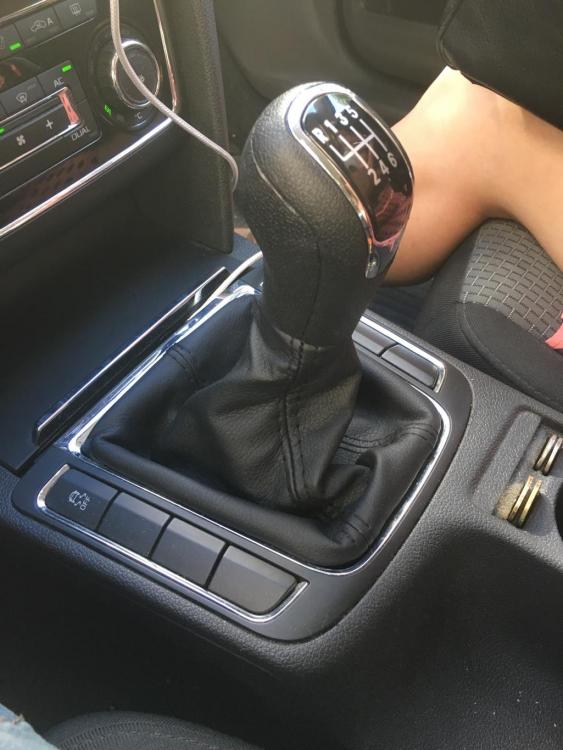

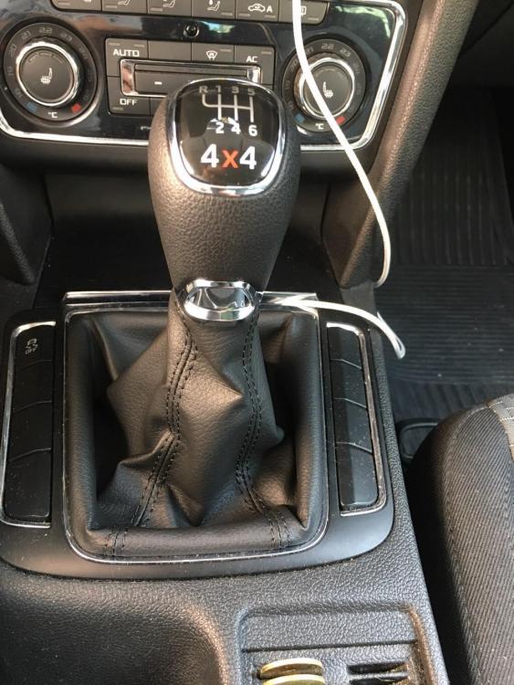

Am montat si schimbatorul si dpdv al calitatii este foarte ok!Va ramane pe masina pana il voi reconditiona pe cel de piele!

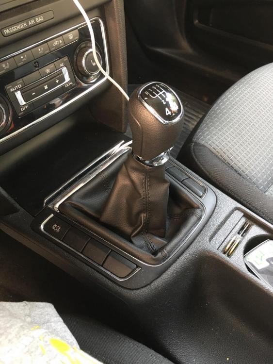

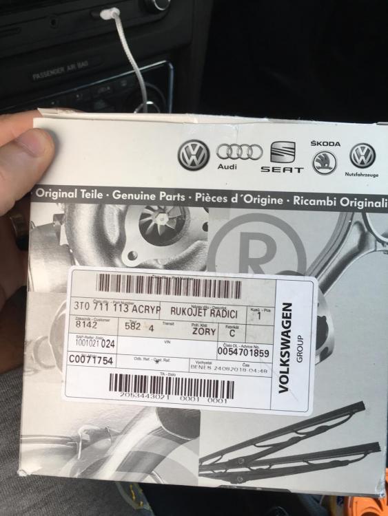

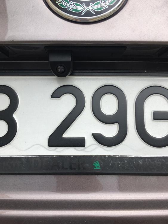

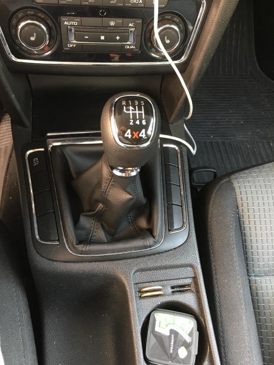

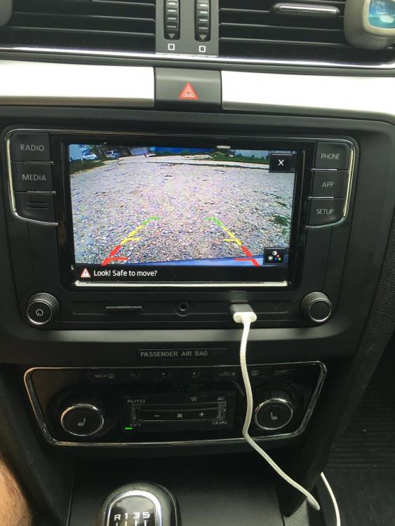

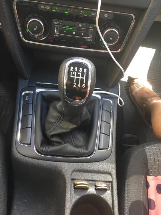

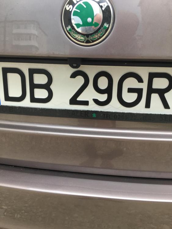

Intre timp am montat si camera de marsarier care este intr-adevar utila si cum nu am rezistat tentatiei am inlocuit schimbatorul de viteze cu unul OEM de Skoda Superb 2 Facelift .
Si poze cu schimbatorul:

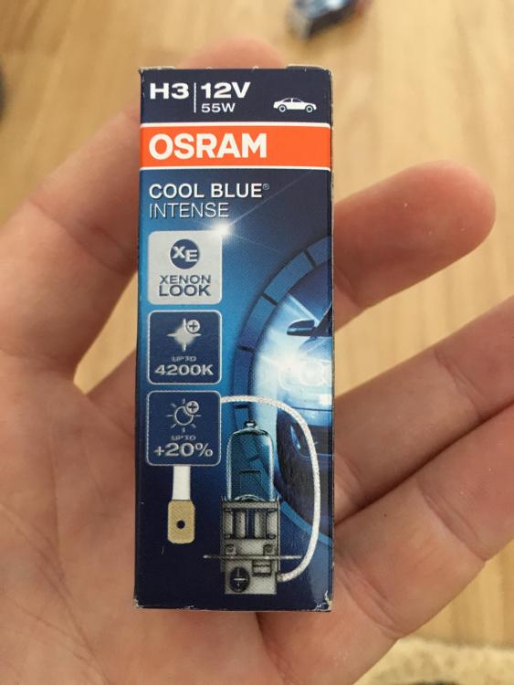

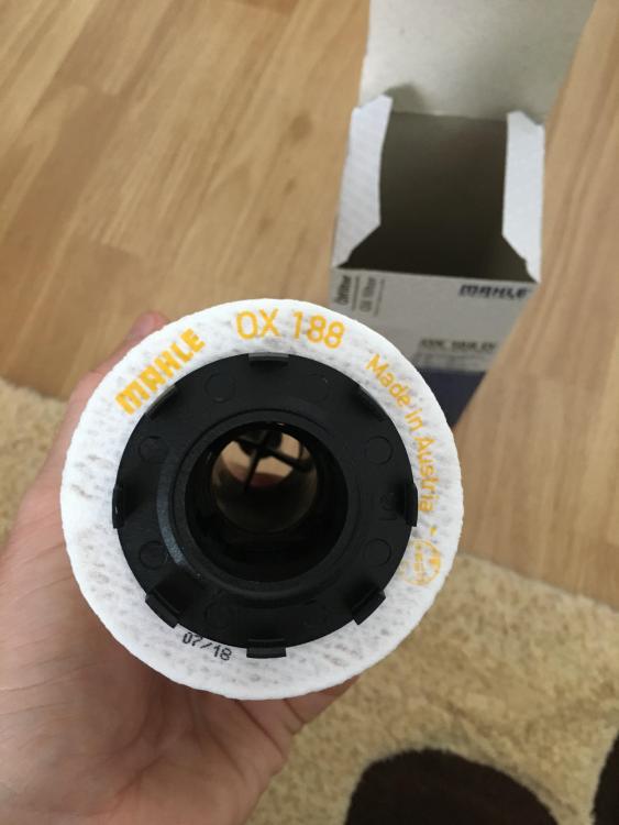

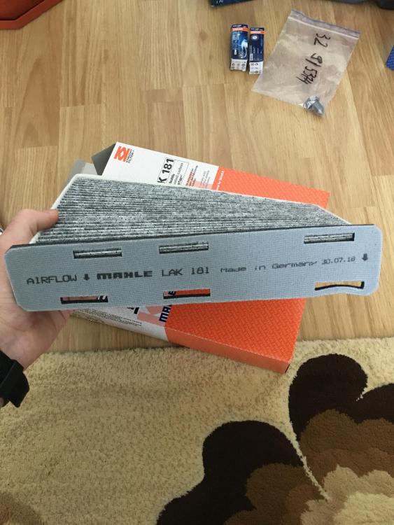

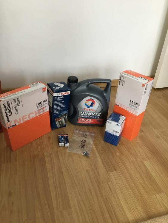

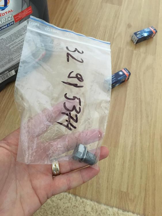

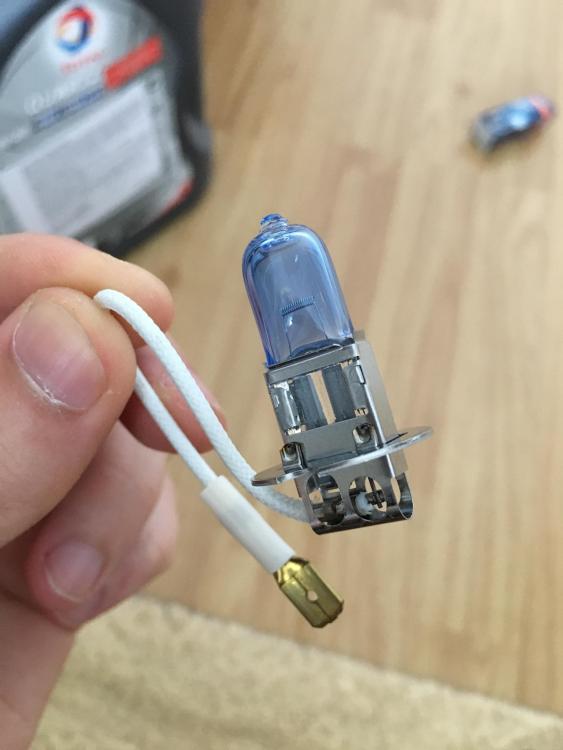

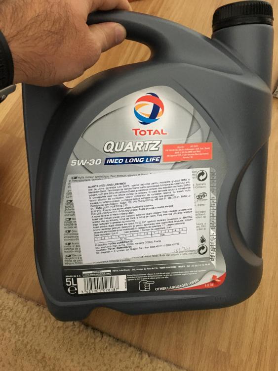

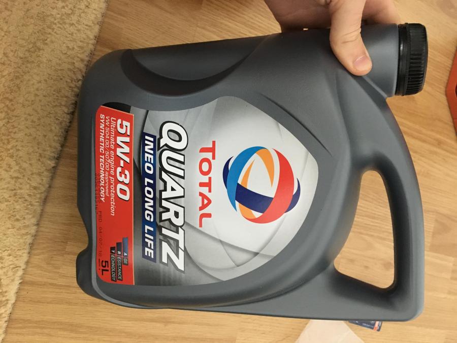

Cum mai am vreo 1000km pana ating pragul de 10000 km parcursi,am dat comanda de ulei si filtre.De data aceasta am optat pt filtre Mahle(ulei,aer si polen),Bosch(combustibil) si ulei Total Quartz Ineo Long Life 5w30 fabricat in Franta!Am cumparat si 2 becuri H3 Osram Cool Blue Intense pt faza lunga in speranta ca voi obtine o lumina mai alba si mai apropiata ca nuanta de xenon.

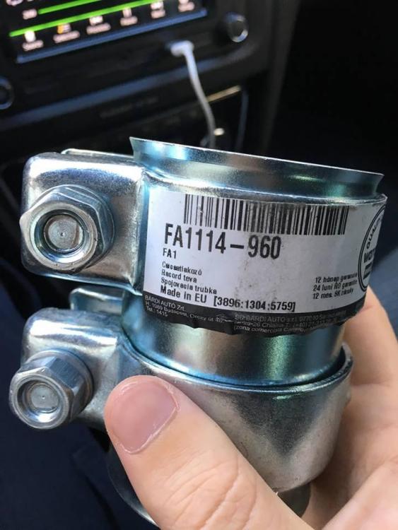

Am inlocuit si o un colier la esapament deoarece piesa veche era rupta si riscam sa se desprinda esapamentul de la imbinare!

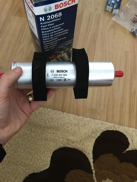

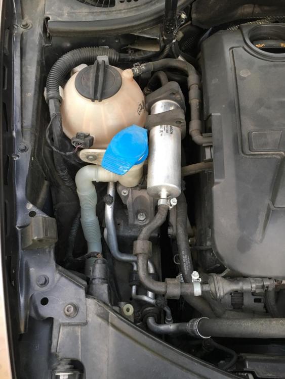

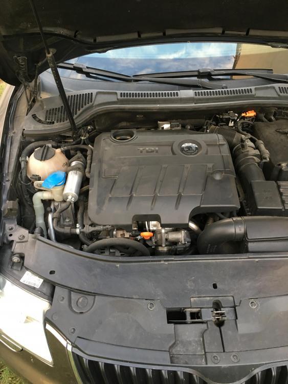

Felicitari pentru masina. Sa te poarte sanatos. Am o singura nelamurire. Filtru de combustibil arata altfel fata de al  meu...oare de ce? Am meu e un con de hartie care se introduce in carcasa de metal , se pune capacul cu furtunele si ... cam atat. La tine pare un filtru capsulat.

@radu81  Cand am montat pompa CP3 am facut si aceasta modificare la filtrul de combustibil;este filtrul care se pune pe Audi A4 B8 si care la Audi este pozitionat sub masina.Modificarea o avea pe masina personala baiatul care mi-a facut montajul la Cp3 si mi-a justificat ca e mult mai simplu acest sistem si mai usor de inlocuit filtrul.Multumesc pt aprecieri!

ps. sa inteleg ca la tine e in compartimentul motor doar ca e capsulat?
@Andrei1980 Intr-adevar,nu este putin dar nu am vrut sa risc si sa ajung la niste cheltuieli mult mai mari in cazul aparitiei spanului.
@radu81 E tot in compartimentul motor;eu practic am eliminat acel borcan metalic!Ti-am atasat 2 poze ca sa iti faci idee despre ce e vorba!
da...bravo... am citit numai lucruri bune despre modificare... in plus de asta ai mai mult loc daca vrei sa schimbi rola alternatorului sau sa dai jos alternatorul in sine.
