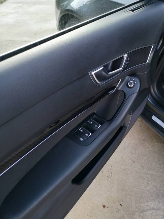

Am trecut la R18 pe iarna cu anvelope noi. Volan modelul nou si comenzi geamuri Oem cu crom. E mult de munca la cele de la sofer. Trebuie slefuit din laterale. Astept sa imi vina cercul cromat de la airbag
