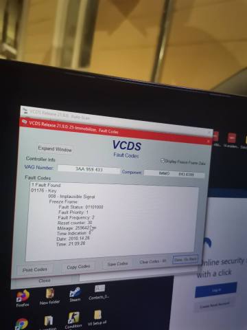

Salut, am făcut o scanare și am constatat ca am următoarea eroare, mai demult am încercat sa fac o copie la cheie și mi au dat imobilizatorul peste cap. IMG_20220119_181445.thumb.jpg.f1faaef9f70bf5f763c4bde945a56bd3.jpg
  On 19.01.2022 at 17:13, Mihaimiron a scris:
Expand
Daca il dadeau peste cap, nu iti mai pornea masina....
