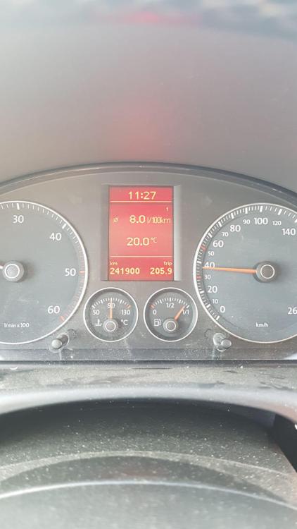

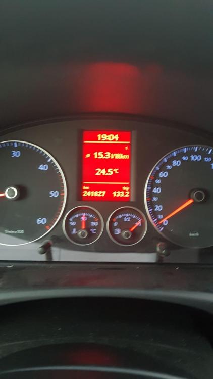

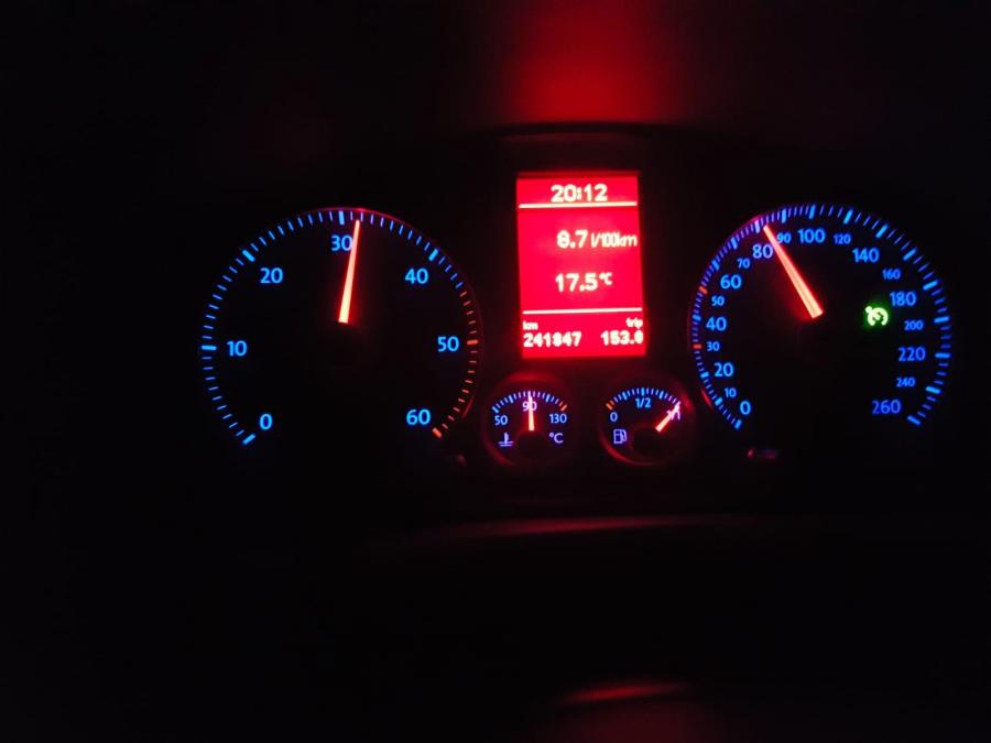

Desi nu prea am avut incredere, am facut totusi o decarbonizare a motorului. Dupa o ora buna de mers in relanti la procesul de decarbonizare medie arata 15,3l/min, dupa jumate de ora de mers intins in a 3-a la un pic peste 3000 rpm instantul statea relativ constant la 8,7. Acum in oras reusesc destul de des sa scot medie de 8 l la suta.
