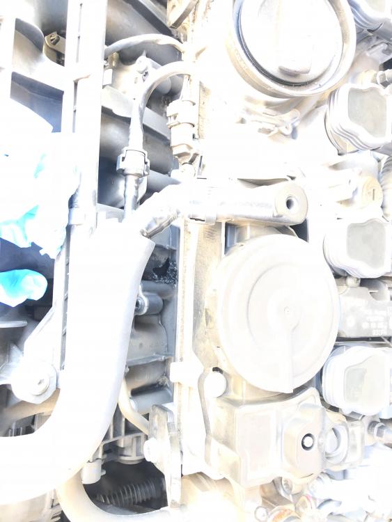

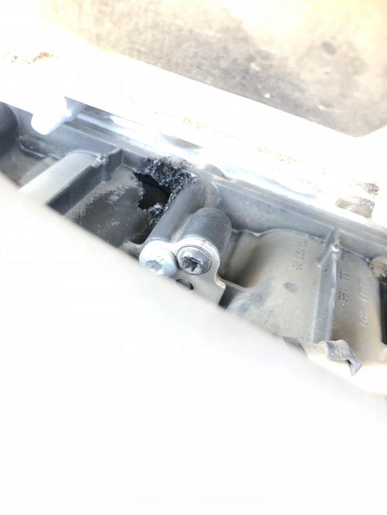

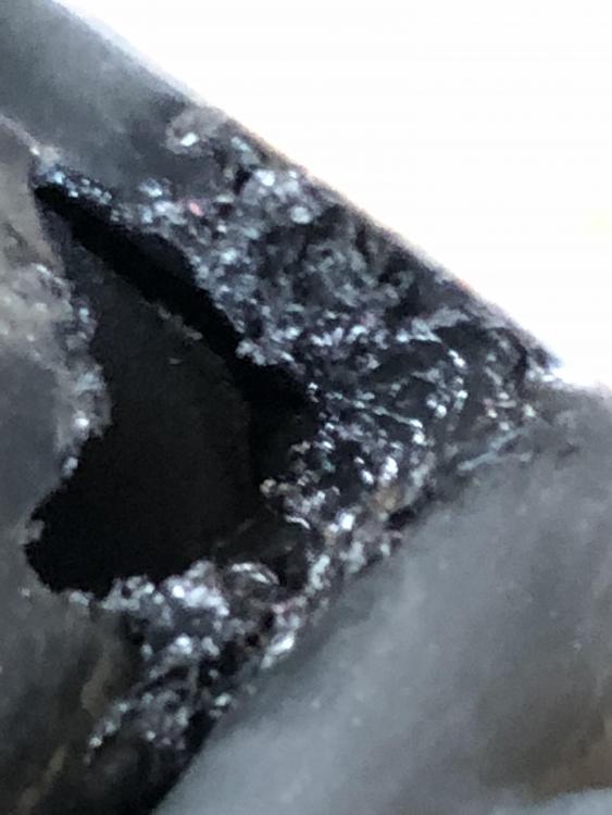

Ieri, mergand pe autostrada, mi s-a aprins in bord martotul check engine si epc iar dupa masina a inceput sa mearga intrerupt.
Am oprit si am observat ca galeria de admisie s-a topit.
A mai intampinat cineva aceasta problema?
De la ce s-a intamplat?
Masina este un golf 6 gti cu 64000 de km in bord.
Modificat de GGE
Poti pune o poza? Poate fi, foarte probabil o bobina care a luat foc.
Foarte ciudat si greu de explicat...Cumva a ajuns amestec carburant acolo.Ar trebui inspectate supapele si injectorul
Ar putea sa fie de la distributie aceasta necorelare a supapelor?

Am dus masina la service si se pare ca ceea ce a cauzat problema a fost o bujie ce s-a rupt in doua, capul bujiei ajungand in capul pistonului.
Bujiile au fost schimbate la
ultima revizie, la Midocar, cu bujii originale VW. Am facut cu aceste bujii 6000 de km.
grandtourismodiesel
pune pe viitor bujii de calitate gen Denso PK22PR8, Ngk PFR7S8EG, Beru Z347
Ngk sunt si cele de la Vw.
Scrie vw pe ele, iar pe o parte, scrie Ngk Platinum.

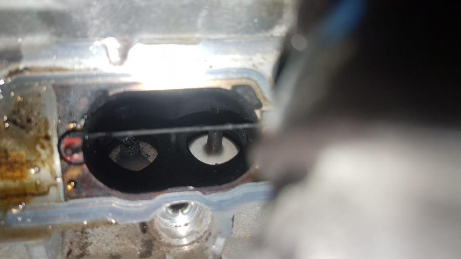

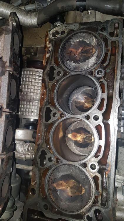

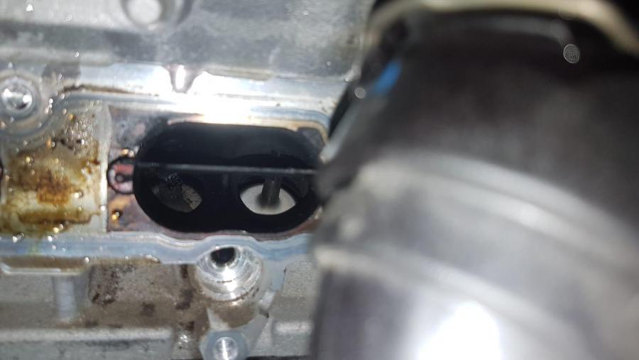

Am desfacut capacul chiulasei, se pare ca acea bujie a blocat o supapa de admisie, aceasta prinzand putin din fierul topit si nemainchizandu-se de tot.
Ciudat este ca am gasit calamina pe pistoane, calamina care se face de la apa nu cea de la gazele de esapament ceea ce inseamna ca benzina a avut apa, lucru ciudat dat fiind faptul ca de cand a iesit pe poarta showroomului si pana azi am folosit numai omv 100 fara nicio exceptie, masina neavand niciodata rezervorul gol.

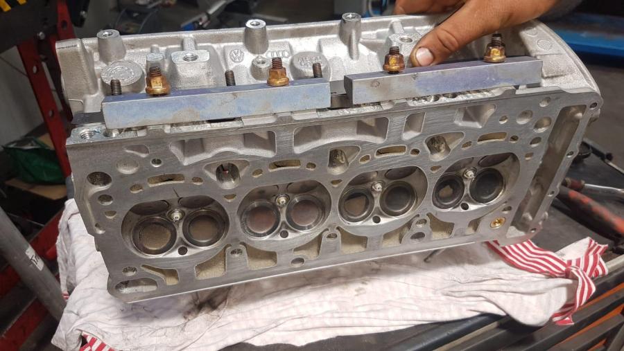

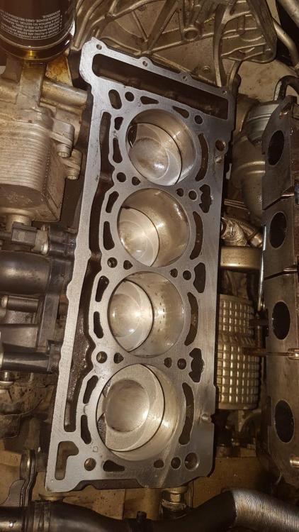

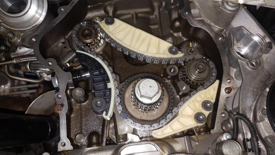

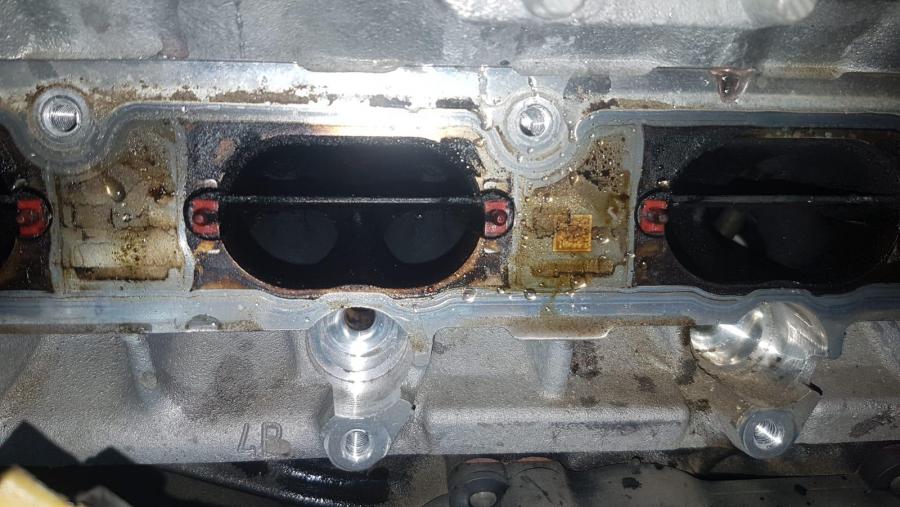

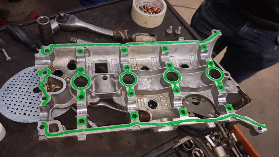

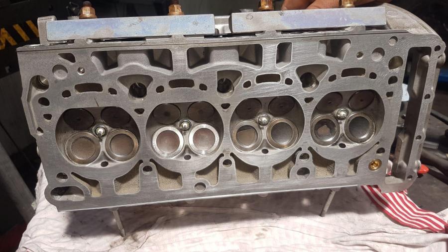

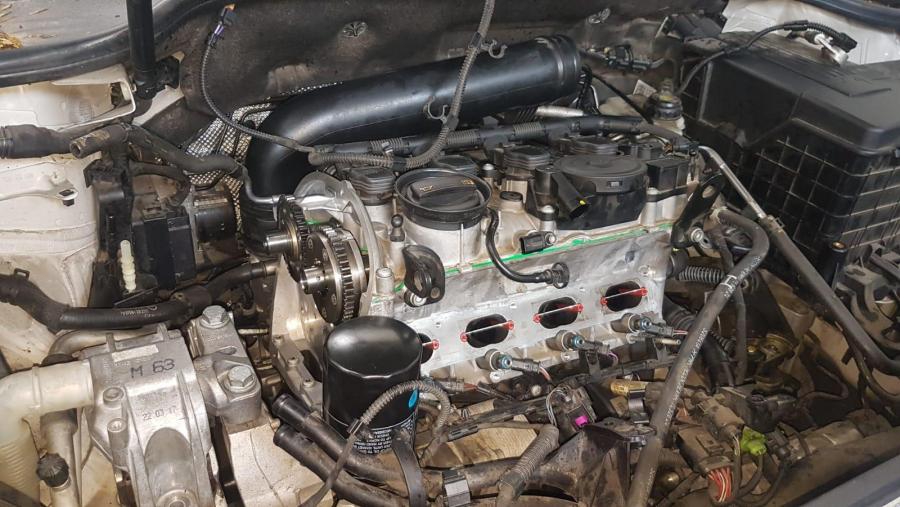

Dupa cum am promis, am atasat poze din timpul reparatiei.
Am facut poze la ce am gasit in motor dupa incidentul cu bujia si poze la cum arata curatat.

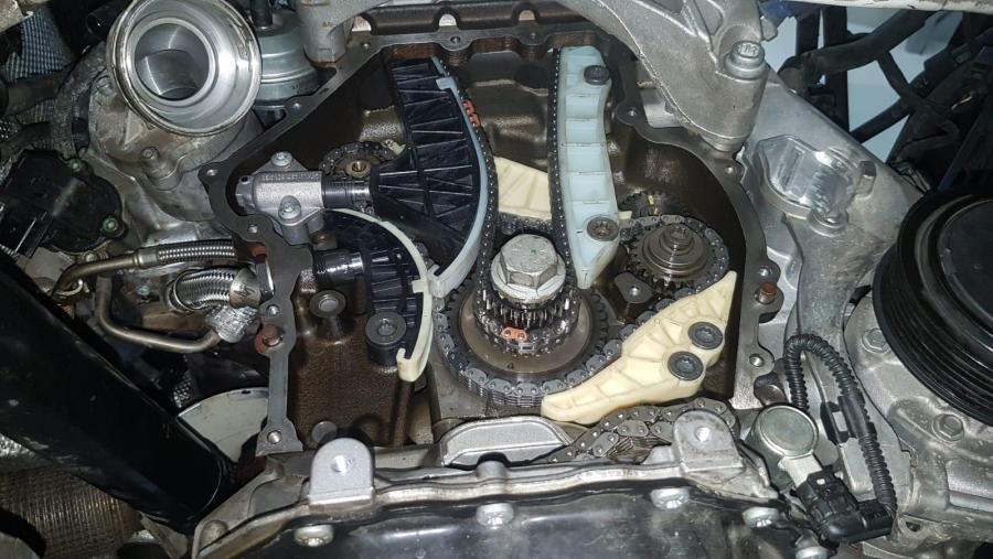

Am schimbat si ambele distributii, cu intinzator si patine, cu modelul revizuit cu lant dublu, desi cea de pe masina era uzata cam 5% si nu necesita schimbare.
Am schimbat bobine de inductie, bujii si toate suruburile si garniturile care s-au desfacut.
