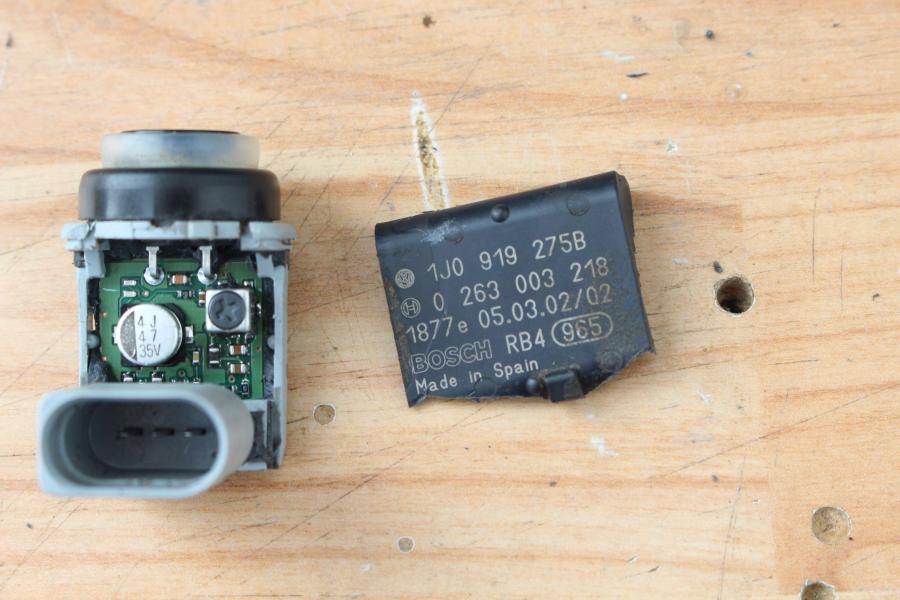

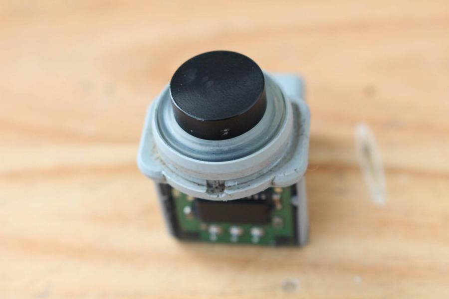

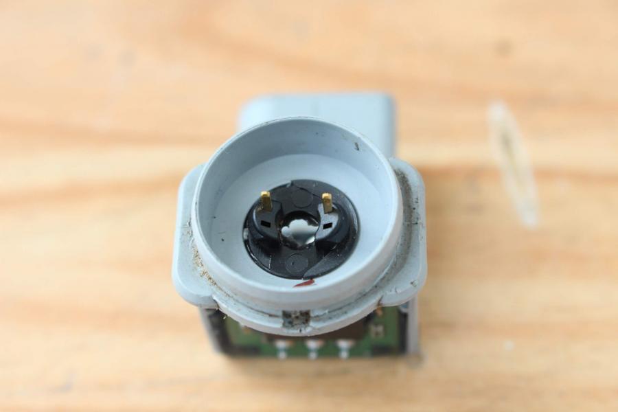

revin dupa ce am disecat senzorul defect.
dupa cum vedeti in poze, senzorul are o placa cu destule componente electronice, placa imbracata intr-un silicon destul de puternic.
din cate am vazut, partea electronica functiona, doar ca nu mai primea semnal de la pastila piezoelectrica, care nu stiu cum se prindea de placa...
cred ca, de cei 2 pini erau prinse 2 litze foarte subtiri, care in timp s-au desprins, de aceea uneori functiona, alteori nu.
Interfata cred ca detecta placuta ca fiind ok de aceea nu primesc eroare...

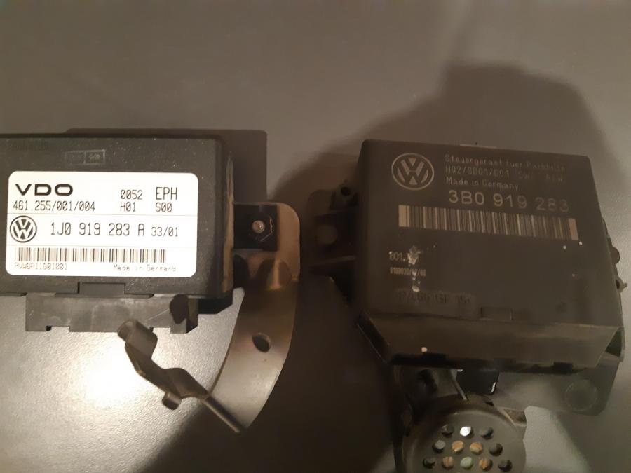

Cel din stanga este de pe golf 4 si cel din dreapta este de passat b5.5 o sa pot sa.l pun pe cel de passat? Ca cel de golf are un senzor spart si senzorii de pe passat au alt cod dar ii are pe toti.
Si o schema te rog florine.....multumesc anticipat

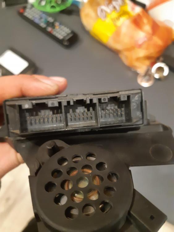

Am vazut ca ala de passat are loc pentru 3 mufe. Pentru ce o fi a 3-a mufa? Si pentru fata?

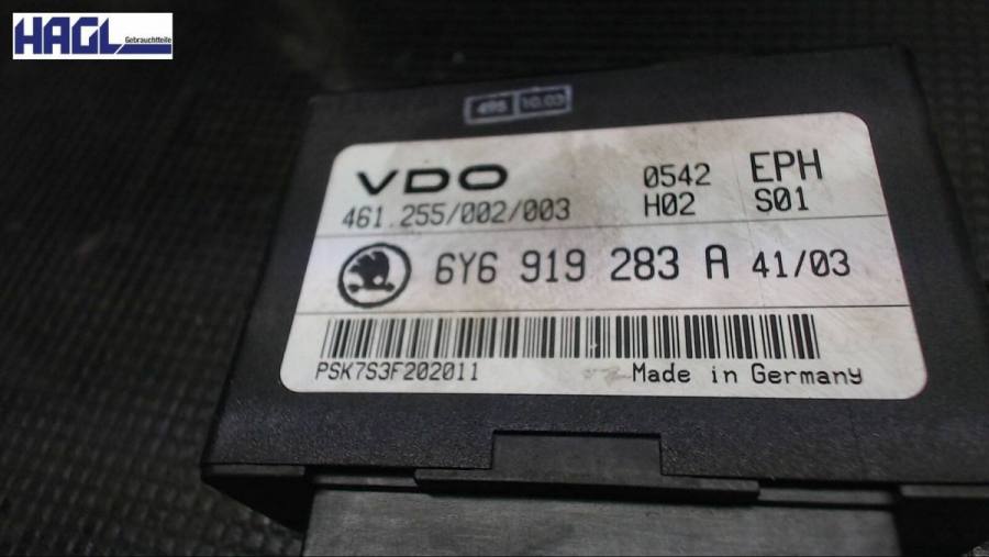

Salut!

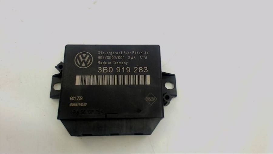

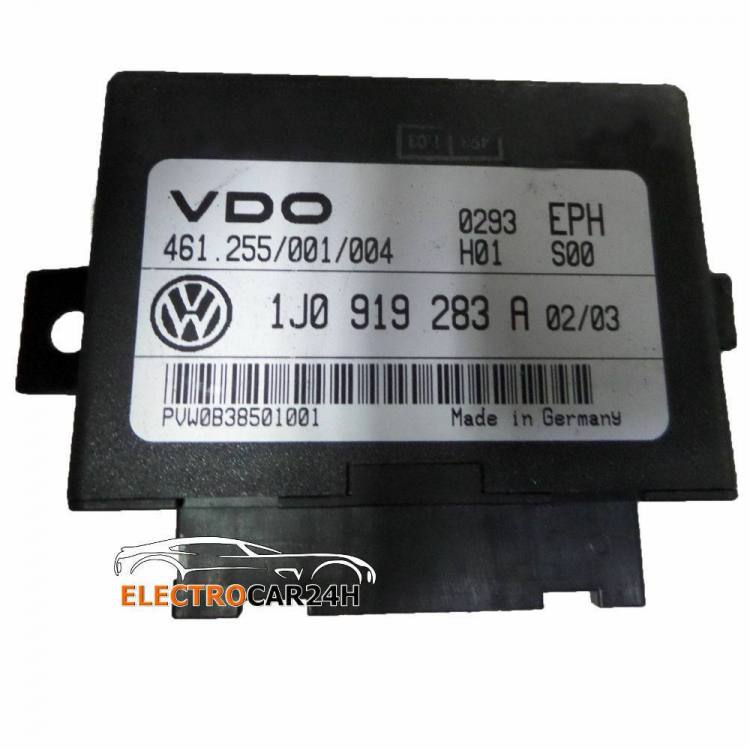

Releul senzorilor de parcare  1J0919283A (defect) de G4 poate fi inlocuit cu unul de Passat b5,5 3B0919283 sau cu unul de Skoda Fabia 6Y6919283A  ? Adica daca  este compatibil cu senzorii 1J0919275B si cablajul de Golf 4. Am gasit pe Ebay unul de Skoda cu saenzori cu tot, singura diferenta este ca releul incepe cu 6Y6 si senzorii nu au B ul in coada dar ca forma se pot monta pe G4 pe cand senzorii de Passat au cu totul alta forma. De Passat  b5,5 am o linie completa  (cablaj, releu,senzori si buzzer) dar senzorii nu pot fi montati pe fusta de G4
Va multumesc frumos
Cel de Passat nu are legătură. Mai repede sa încerci cu cel de fabia.... Pare mai apropiat.
