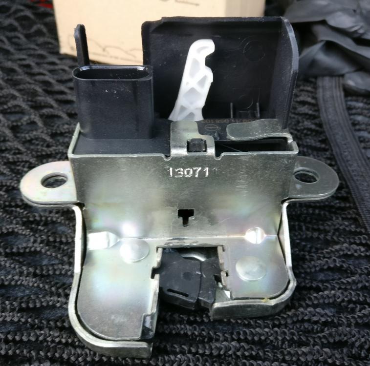

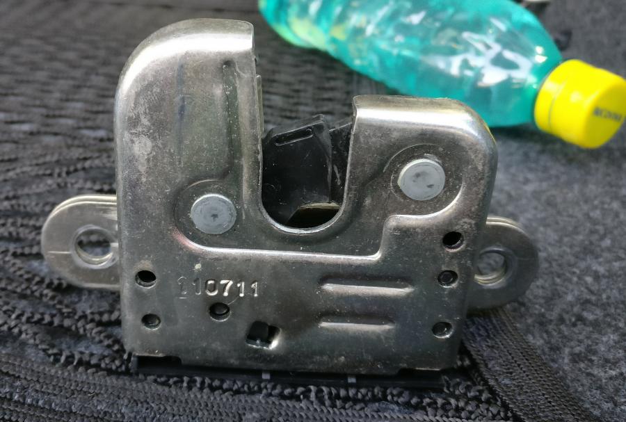

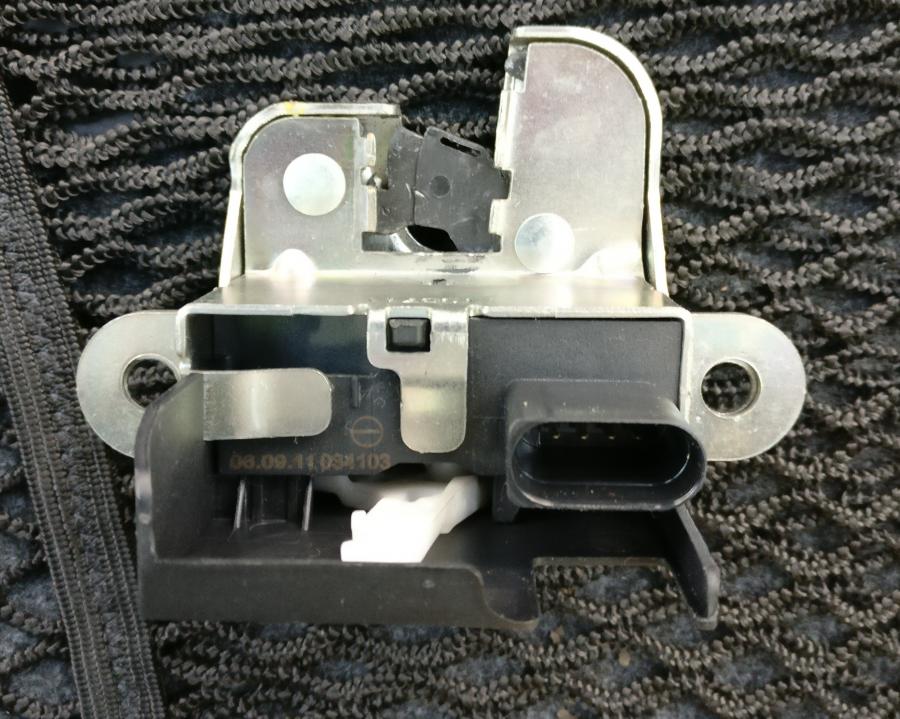

Azi de dimineață a decedat încuietoarea/broasca haionului. A mea nu mai inchide.
Electric e totul în regulă. Atât din telecomanda cât și din clapeta de pe haion acționarea ajunge în broască, respectivul subansamblu generează zgomote (nespecifice, anormale - cârâie ca și cum nu si'ar gasi echilibrul), dar, nefiind închis, degeaba geme, că nu face ce trebuie.
Ca și comportament, la prima deschidere broască a scos un sunet greoi. Apoi s'a deschis. După care nu a mai vrut sub nici o forma să se închidă - haionul nu stă închis.

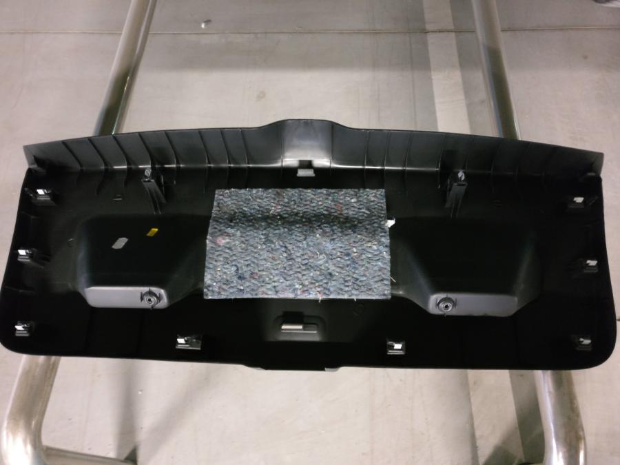

Pentru înlocuirea încuietorii trebuie dat jos capitonajul portbagajului (are două șuruburi cu torx mic în cele două scobituri de unde apuci cu mana ca să închizi portbagajul. Odată desfăcute, trebuie tras capitonajul jos - e prins cu clement metalice). După care ai acces la la cele două șuruburi cu torx mare (mult.mai mare decât cele de pe șurubelniță mașinii) care fixează broască.
Codul piesei este 6r0 827 505 B.
