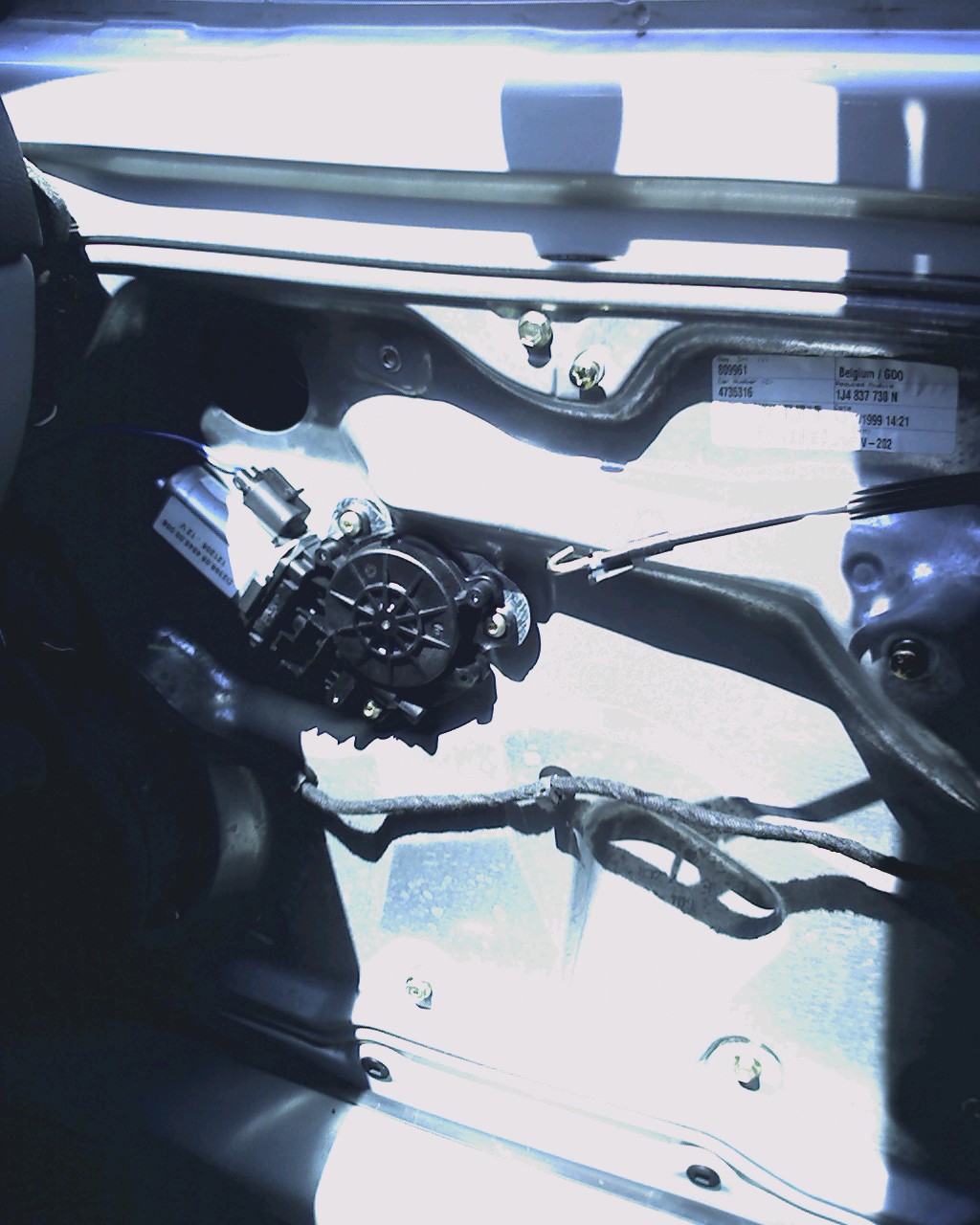

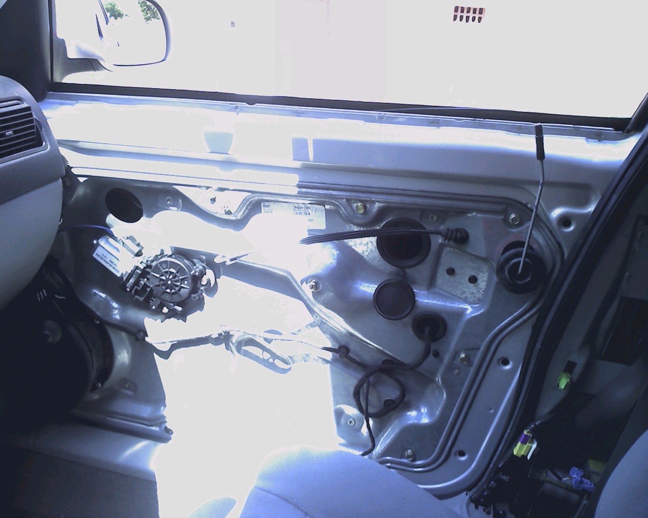

La partea mecanica nu cred ca poti sa ai vreo problema - motorasele noi au aceleasi puncte de fixare si aceeasi rotita de actionare ca macaralele vechi, pur si simplu scoti macaralele vechi si pui in acelasi locas motorasele. Ai in kit chiar si 2 capace cu care sa astupi gaura prin care ieseau manivelele de la macarale.

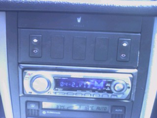

le-am montat, este super simplu de montat, trebuie doar date jos fetele de usi si demontata manivela de pe usa si pus motoru, apoi trebuie trase firele prin bord, legate conform schemei si voila! :D
@cristip
pana la urma ai pus butoanele pe fata de usa care e prevazuta cu butoane originale sau ai lasat cum era fata de usa de pe masina si ai pus butoanele pe consola centrala. Cred ca merge si pe spate faza respectiva, desi e cam scumpa afacerea sa pui si pe spate. Ma intereseaza si pe mine asa ceva ca nici eu nu am geamuri electrice ;)
Am pus deocamdata in consola centrala pentru ca nu am gasit fete de usi. Cand o sa gasesc fetele de usi, o sa le leg acolo.
O sa pun poza.

poti sa pui o poza si cu consola centrala cu butoanele?
