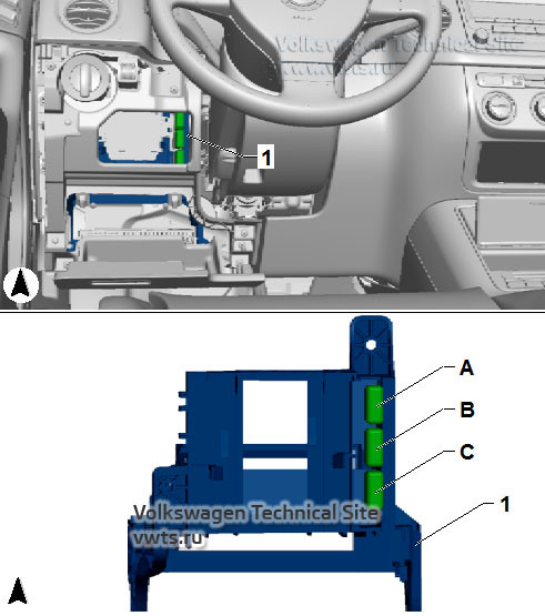

Am nevoie de ajutorul vostru. Incerc sa schimb releul de la pompa de spalare faruri la un Tiguan 2010 125kw TDI. Am desfacut panoul de bord din stanga jos, Am access la deschiderea pt relee, dar nu pricep unde sunt :=). Sunt in spatele panoului de plastic? Nu am incercat sa trag de lucruri pana nu ma lamuresc.
Am ajuns pana aici
Daca ati putea sa-mi dati un sfat, sau ma directionati catre un tutorial as aprecia. Sunt cu masina desfacuta :=)
Am uitat sa precizez - Masina e produsa la inceputul lunii mai 2010. Extisa 2 variante de panouri de relee in luna asta.
Poate te ajuta asta:
de ce vrei sa schimbi releul ?
Ar fi prima masina la care aud ca s-a defectat acel releu.
