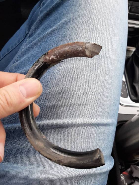

Salut.
Dupa o lunga perioada in care a stat "pe dreapta", am pornit masina.. si cand dau sa plec, s-au auzit ceva pocnituri. Cand verific.. si la mine s-a rupt o bucata din arcul fata stanga. La fel, amortizoare reglabile (DCC). Au vreo problema de fabrica? :)
Intrebarea mea e, se schimba ambele arcuri pe fata sau doar cel rupt? Ceva recomandari (de care sa iau) ?

Amortizoare reglabile :)
Ideal ar fi pereche.

Ţi-aş recomanda noi, originale. În jur de 4-500 lei per bucată. Grijă la production code (Lxx), îl găseşti pe sticker-ul din portbagaj sau din manualul maşinii.

Din cate stiu eu se schimba ambele arcuri.

Si totusi, crezi ca e diferenta notabila de calitate intre cele OE si Sachs (217 lei) sau Bilstein (222 lei)? Nu de alta, insa unul OE (am primit oferta) costa 595 lei (cu reducere 20%). Sa fie oare calitatea dubla (din ce reiese din pret) ? :)

Revin cu o intrebare: La schimbarea arcurilor, se reface si directia?
De preferat da ,chiar daca pui aceleasi tip de arcuri.
Ar trebuie sa pui flanse si rulmenti noi    .
