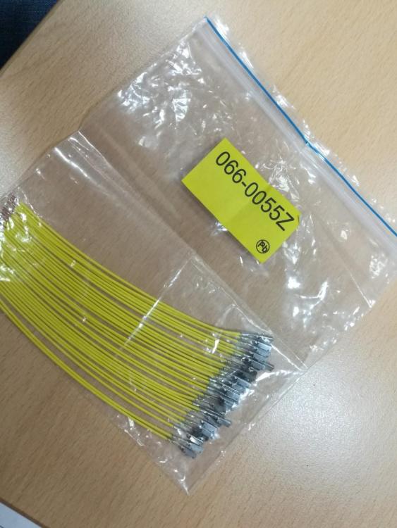

Între timp, azi dimineață am găsit pe birou un plic de la un super băiat din Sibiu
Le mulțumesc și colegilor care s-au oferit sa ma ajute dar nu am ajuns la ei din cauza timpului; cu mare placere când se ivește ocazia, la o reparație și un pahar de vorba ;).
@maistoru in cazul asta pot pune bucata de 4m ascunsa in masina sub prag si las cu mufa de legatura in portbagaj. In caz ca mut statia, scot doar din portbagaj antena si restul cablului ramane in masina.
nu poti sa o demufezi ? cabajul meu ( din ce am vazut ) are mufa cositorita  doar la miez si cred ca daca pun letconul pe ea iese usor cablul.
preventiv mi-am luat si o rezerva
ce unghie are vanzatorul din linkul tau ?
din ce am vazut, are un loc unde e strans pe cablu (parca e batut cu un cui); nu stiu daca are si cositor in ea.

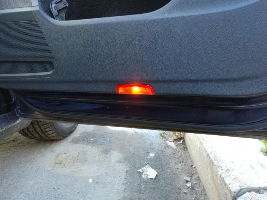

După multe peripeții am reușit.
Momentan am pus în ele ce led-uri aveam pe acasă (sunt unele mici de le aveam în plafoniere la golf), nu știu dacă trebuie sau nu sa comand led-urile speciale alea lungi.
comanda placa cu leduri albe si rosii - se vor vedea superb.

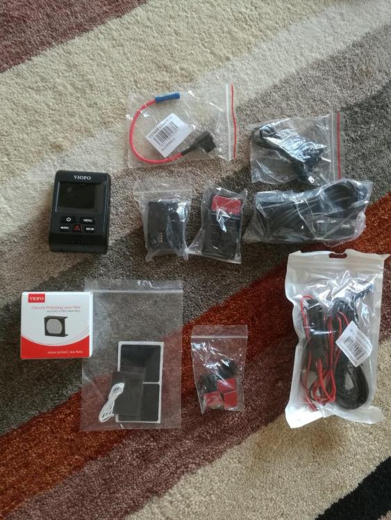

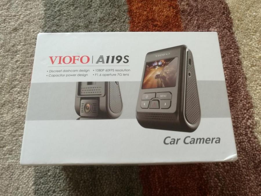

Am luat și o camera video, urmează sa vad cum o montez (alimentez) și dacă voi folosi și funcția de filmare în parcare.
Functia de parcare la aceasta  camera nu este tocmai stralucita ,  va consuma bateria masinii  si o va tine tot timpul la limita inferioara .   Si in modul  Parcare "TimeLapse"  consuma bateria dar mai lent , ce gasesti pe youtube ca Review este "pe termen scurt"  in realitate este diferit.   Personal am dezactivat modul de parcare.
De asemenea iti trebuie un card de calitate pentru a filma 60fps cursiv la 1080.
Vad ca mi-ai luat-o inainte cu camera. In dimineata asta am intrebat si eu in topicul Explorerului despre acest model VIOFO :)
Este destul de lăudată asa ca am ales-o.
Acum caut un card rapid care sa nu coste cât camera.
Este vag spus doar clasa 10  ....  camera respectiva are la compatibile  anumite carduri de memorie   Brand + specificatii .   Pentru Viofo 119S   Sandisck Ultra clasa 10 NU  este compatibil dar Lexar 633  clasa 10 este compatibil  (este doar un exemplu) .
Verificati forumul oficial al producatorului pentru aflarea compatibilitatilor de carduri.   Problemele in alegerea unui card necompatibil pot fi :  Nefunctionare totala ,  Inregistrare la calitate proasta 1080p sau mai sus , Bitrate defectuos  sau FPS care nu se pot inregistra in totalitate : 60 FPS setati pe camera pot sa fie maxim 45 captati de card)  , Incingere camera excesiva......etc

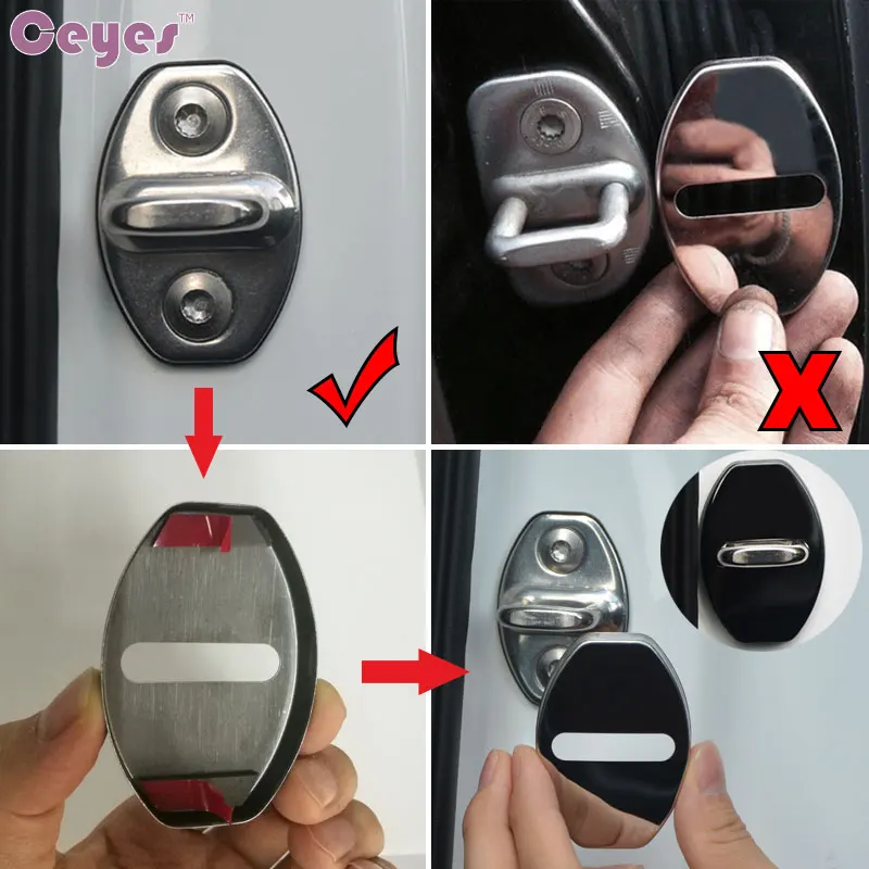

Mai bine da pe metal decat plastic,parerea mea:
Ceyes-Auto-Door-Lock-Cover-Car-Styling-F
Si are dubla adeziva pt fixare.

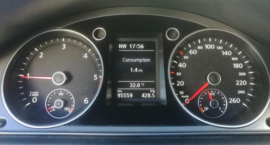

Am uitat sa va spun, aseară m-am întors de la Comana cu consumul asta.
Fără AC, fără pilot automat.
Dacă nu mi-e cald, nu îl pornesc.
Uneori simt o presiune în frunte dacă merg mult cu el pornit, nu e sinuzita dar nici nu vreau sa ajung acolo.
Incearca sa lasi parasolarele jos. Va fi o revelatie pe clima auto.
