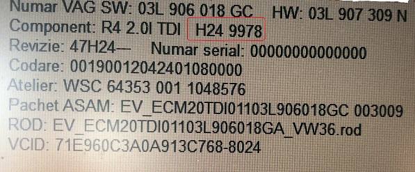

On 10.07.2019 at 12:03, Muale a scris:
Da, am scris in primul post.
Probabil tu ai vazut in ultimul post, seria softului 9979.
@MualeTe-a afectat cu ceva faptul că ai acel soft?
Uite cum e la mine: info.JPG.a2fb0cc78d4d73df6e2143983d309845.JPG  softdieselgate în mod sigur, chiar apare pe site la ei: ”blablabla eingebaute Dieselmotor vom Typ EA189 wurde bereits überarbeitet”. Mie îmi place cum trage mașina iar la ce timp de așteptare e acum pentru una nouă, m-am hotărât să mai trag de ea  vreo 2 ani până se liniștesc apele mai ales că pe 10 ianuarie i-am făcut itp, ultimul cu 2 ani valabilitate și a ieșit ok la gaze, tot. Sunt curios când îmi va veni rândul la înlocuit EGR, deoarece în 2017, când a venit în România avea 188k km iar acum 310k (făcută-n 2011, trecută-n carte 2012).
Nu am avut probleme, nu am sesizat ceva diferit în comportamentul mașinii cu softul vechi vs nou.

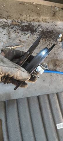

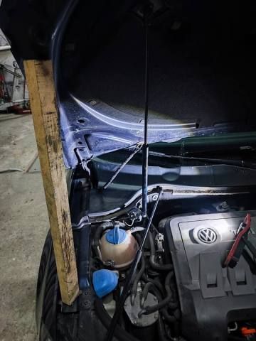

150000 km.
Pompa de apa a început sa curgă, problema comuna la mașinile astea.
Am schimbat distribuția la @EEXCALADE

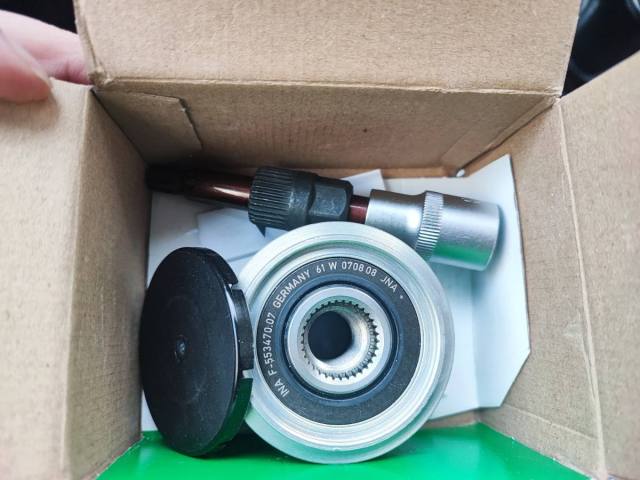

Apoi am avut timp sa schimb rola de la alternator.
Asta era sursa zgomotului descoperit prin August.

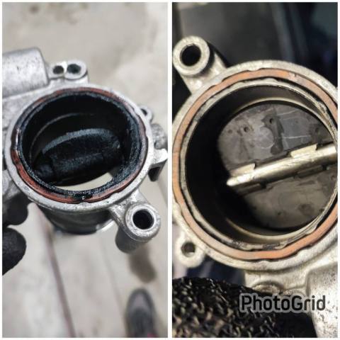

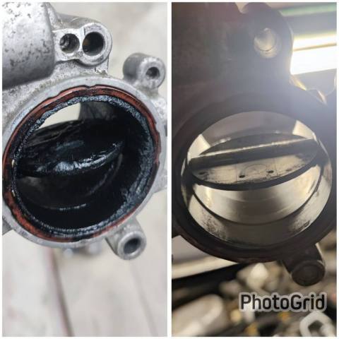

Daca tot era capota ridicata, am curățat și clapeta de aer.
A fost curatata in urma cu 3 ani.
@Muale Bună treabă! Nu mai știu, asta înlocuie kitul original? Parcă la 138k ai schimbat-o pe cea de accesorii...
Da, întinzător și curea schimbate acum 2 ani parca. Rola întinzător schimbata odată cu distribuția,ca și pe ea o suspectam de zgomot...

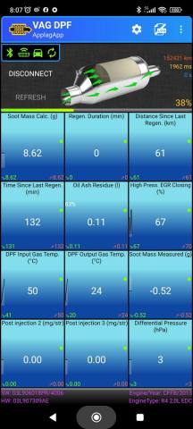

Cu tot mersul tău prin capitală, ai reziduri ca la carte. Te încadrezi în acele valori date (0.07L la 100k). Aș fi curios la câți km îți face regenerarea. Așa, de amorul artei, am început să monitorizez la a mea...
Pai tine cont și de km la reziduurile alea și de faptul ca nu am dsg sa merg cu 1300rpm.
Regenerare, dacă ne luam după poza asta ar face la 150km.
Pe vechiul telefon am monitorizat, aveam multe screenshot-uri cu evoluția dpf.

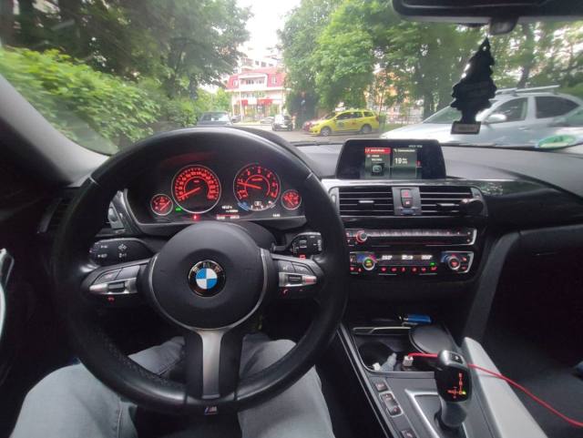

În urma unei tamponări, mașina este la PBN pt reparații.
Între timp merg cu un BMW

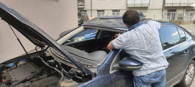

Am schimbat și frânele pe puntea fata, tot TRW.
Am schimbat și parbrizul, am pus Fuyao.
Salut. Am vazut ca ati montat un parbriz Fuyao pe masina. Ce imi puteti spune despre calitatea acestui parbriz? Multumesc.
Pana acum sunt mulțumit de el, deși am avut 2 pietricele reparate local.

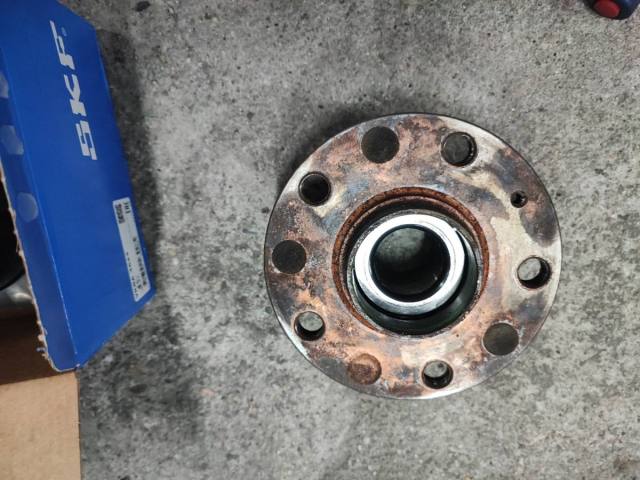

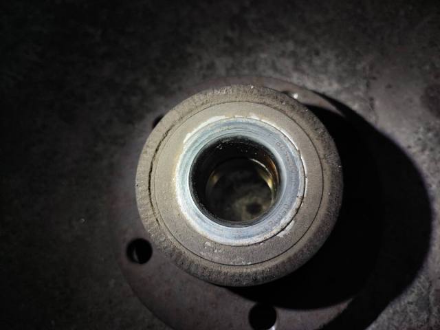

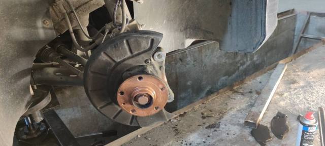

160.000 km
Schimbat rulment dreapta spate.
Era cel original, FAG. Am pus SKF.
Cu ocazia asta am cumpărat niște chei "spline" M14 și M18 necesare pt schimb.
