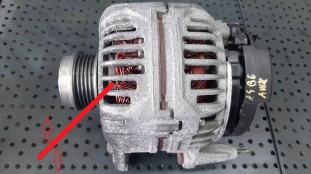

Ai zis mai sus de fulia alternatorului. Se verifică ușor dacă e blocată.
Cu motorul oprit, rotorul alternatorului trebuie să poată fi învârtit cu o șurubelniță într-un sens (parcă în sensul acelor de ceasornic). Dacă nu merge în niciun sens, atunci rola e de schimbat.
sunetul se aude mai mult la relanti si isi schimba tonalitatea cand pornesc AC sau am consumatori (incalzire scaune, geam ridicat).
daca fulia era blocata, nu mai invartea alternatorul si nu mai aveam incarcare pe baterie?
Ba da, dar provoacă diverse zgomote/vibrații când e blocată.
O poți verifica și tu, palele rotorului sunt accesibile pe-aici.
Vezi dacă poate fi mișcat în vreo direcție.

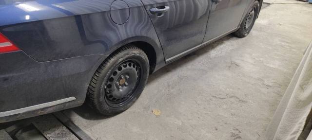

In schimb am găsit timp sa pun rotile de iarna, după câteva zile în care am mers cu rotile de vara la 3 grade...
Am și capace...
