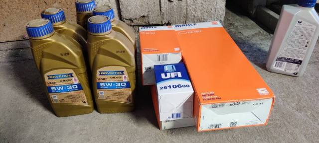

Schimb ulei +filtre

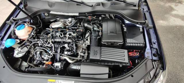

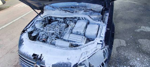

Spălat rapid motorul
Schimb anvelope iarna-vara
ba da.
si cand spal masina pe afara mi-e frica sa nu sara vopseaua daca este vreo ciobitura si intra jetul acolo.
si cand merg pe autostrada pe ploaie si apa intra prin grilajul din fata. :P
Depinde cât de murdar este.
O spuma activa și 2-3 perii au fost suficiente pt curățare.
La final Mafra Diamantplast pulverizat și sters.
In cazul de fata era prăfuit și avea puțin ulei curs: câteva picături de ulei vechi când am scos filtrul și câteva de ulei nou când am turnat.
On 06.04.2022 at 13:40, Nelsson a scris:
Nu iti este teama de spalat motorul ? sa nu se strice ceva
Toate mufele din compartimentul motor sunt cu garnituri inclusiv in jurul firelor unde intra in mufa dar si intre mufa mama si cea tata. Asadar, daca nu esti gheorghe si dai cu jetul cu 400 bari peste mufe, nici un stres. Am spalat o gramada de motoare pana acum, nu au nici cea mai mica problema daca nu insisti ca gheorghe pe la mufe.
Mai problematice sunt cele fara izolatii ca oxideaza contactele in timp.

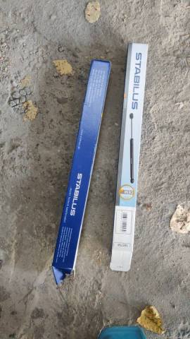

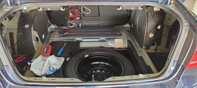

Am reușit sa schimb amortizoarele de la portbagaj.
Daca era break, transpiram mult mai puțin.
Atata de desfacut pt 2 amortizoare? Pfff...
Apropos: ce-i cu matele alea pe acolo?
ioi... nu mai scurtezi din ele? Sau le-ai lasat lungi sa se poata plimba sub-ul prin portbagaj?
nu m-am gandit sa tai din ele, trebuie re-mufate si nu e ok.
nu ma deranjeaza, ele stau intre subwoofer si bancheta, nu se vad.

Ce am mai transpirat si eu la schimbarea telescoapelor. Primul peste o ora, al doilea 15 minute... Sunt curios cum se vor comporta la iarna. Acum, sunt super.

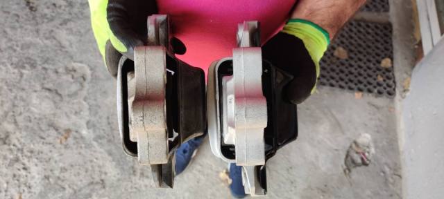

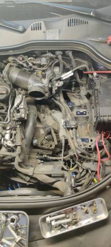

Aveam un zgomot.
Motorul se misca puțin cam mult după spusele altora, eu nu ma pricep.
Treaba e ca zgomotul pare ca nu a dispărut.
Când plec de pe loc doar, la turații mai mari în mers nu se aude.
La Golful 4 pe care l-am avut am schimbat tot tamponul la motor și nu s-a rezolvat. Apoi am fost la alt mecanic care mi-a schimbat 2 piese (suporți sau tampon), veneau una sus și una jos și după schimbarea acestora nu am mai avut zgomote.
trebuie sa fac verificari, suspectez rola alternator.
probabil cu stetoscop o pot identifica :P
Cel mai simplu mod de-a identifica zgomot de rolă e sa iei un furtun, de preferat nu foarte lung si il folosesti pe post de stetoscop. Asta doar daca nu ai acces la un stetoscop.
o sa incerc si asa.
furtun, ce diametru? il bag in ureche sau mai gros sa capteze zgomotul?
